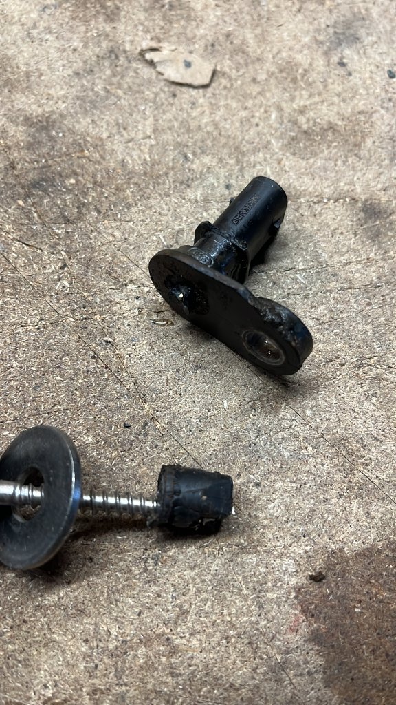

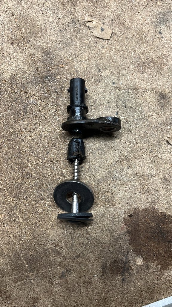

Der neue Sensor wars. Der Fehlerspeicher sagte "Mechanischer Fehler"
Er ist in seinem Loch wohl schräg gewandert, weil die Schraube sich gelockert hatte und dann vom Geberring angeschliffen worden. Ich musste den alten Sensor und die anscheinend lange vor meiner Zeit abgerissene Befestigungsschraube letztes Jahr ausbohren, und ein kleiner Rest war nicht herauszubekommen und verschwand im Loch. Das nachgeschnittene 6er Gewinde wollte auch nicht richtig.... kein Platz zum arbeiten :x Jedenfalls wohl unsaubere Arbeit meinerseits.
Den neuen Sensor eingebaut (ich hatte vor Monaten mal zwei für den Preis es halben bei Kleinanzeigen gezockt und den einen übrig), Fehler gelöscht und gut wars.
Befestigt ist er jetzt mit einer 6er Schraube mit Grobgewinde aus einem.... Ich sags nur ungern... alten Rasenmäher. Die hat so ein schönes Brachialgewinde und schneidet sich wunderbar in den Guss des Achsschenkels. Das sollte diesmal halten. Konservierung drauf und Probefahrt. Auch 4x4 und 4L funktionieren.
Dann hoffe ich mal, dass diese Konstruktion besser hält. Wenn wieder Probleme auftreten, muss ich wohl mal den Achsschenkel zerlegen.
Aber:könnte es noch eine andere Ursachen als die lockere Befestigungsschraube geben, dass ein Sensor derart angeschliffen wird?
Der angeschliffene und der neue Sensor

Ist da evtl. vom ausbohren Material drin, was nicht durch die Wasserablauföffnung unten im Achsschenkel raus ist?

Ich hab vorhin mit Bremsenreiniger und Druckluft durchgepustet- aber ja... könnte sein. Aber dass das dann SO gleichmäßig am Sensor schleift 🤔

Die Drehzahlsensoren werden magnetisch funktionieren - da sind Späne natürlich wenig hilfreich. Einen spinnerten Drehzahlsensor hatte ich aber ohne solche Vorgeschichte auch schon. Es ist übrigens sehr spannend zu sehen, in welchen Steuergeräten der Fehlercode überall aufschlägt. Das erklärt dann auch die Bandbreite der Symptome.

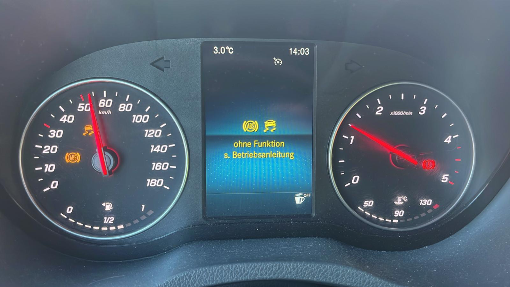

Ging dann über mehrere Wochen hinweg, bis im KI dann der erste Fehlerindikator zu sehen war.
Ich weiß gar nicht, was die "Tasse OFF" als Symbolik bedeuten soll... (die Ausstattung habe ich nicht)
Telediagnose (Ferndiagnose) -> Auslesen durch MB -> Reddrehzahlsensor hinten links hat Funktionsstörung
Das Ding nach 6 Jahren voller Salz, Dreck, Ruß und sonstigen Schmodder zu wechseln, hat 1,5h gedauert.
Der obere Teil ist sofort abgerissen -> also Schreibe in unteren Teil rein -> bisschen aufbohren -> Kriechöl -> vorsichtig rausziehen an der eingedrehten Schraube
Ich hatte Glück... es sind keine Späne oder sonstiges reingefallen.
Ausblasen -> neuer Sensor rein -> Problem gelöst
