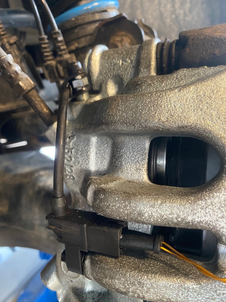

Ich melde Vollzug. Die Sättel vom 5 t sind an meinem 3,5 t montiert. Sie passen mit geringfügigen Schleifarbeiten am Sattel und Nachbiegen der Führungsbleche hervorragend auf die Sattelhalter. Also wer sich leichte Anpassungen zutraut kann den Umbau sicher angehen. Ohne Werkstatt und Erfahrung beim Schrauben ist es aber eher nicht zu empfehlen. Anbei ein paar Fotos:

Der Pedalweg ist, wie erwartet, etwas länger aber dafür bekommt man eine bessere Bremswirkung bei geringerer Pedalkraft. Ich schaff es jetzt tatsächlich die Vorderräder bei trockener Straße mal in den ABS-Regelbereich zu bekommen. Das war mit den kleinen Sätteln bei meinen 265/75R16 Rädern so nicht möglich.

das war so ein typischer "fix it and forget it" Umbau wie ich sie am liebsten habe. Es funktioniert wirklich einwandfrei, auf Passstraßen freue ich mich immer wieder über die gute Bremswirkung.
Denke knappe 10000 km sind die Sättel jetzt verbaut und sie machen das was sie sollen. Kein Quitschen, kein Klappern, keine Auffälligkeiten.

Verbaut wurden an einem 2016er 4x2 Sprinter original Mercedes Bremssättel mit 52mm Kolben vom >4,6to an Bremssattelhalter Brembo F BK 010 Teilenummer A0004207515 also dem Bremssattelhalter der 3,5to Bremsanlage ab 2010 sowie den dazu passenden Bremsbelägen mit Textar Teilenummer 2919202 (diverse Mercedesteilenummern).
