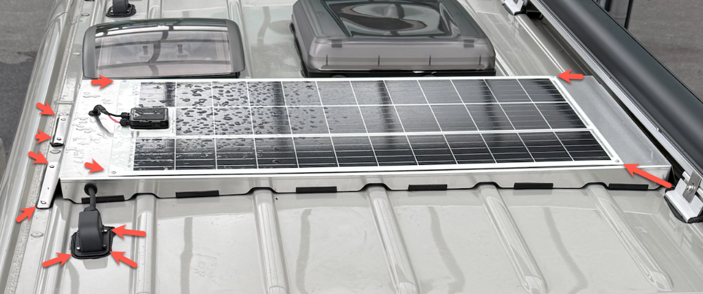

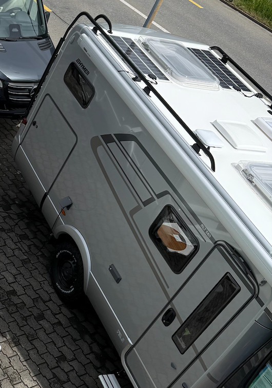

Sofern Sie das mit dem Modeljahr 2026 nicht beim ML-T geändert haben, sind es vermutlich auch flexible Module. Hatte mal beim meinem Händler vom 1. OG das Dach eines ML-T 580 (Modeljahr 2025) fotografiert:
Zu allem Übel sind sowohl auf dem ML-T wie auch beim GCS (700) die Module verschraubt. Beim GCS sind sogar die Dachführungen mit 4! Schrauben fixiert.
Sollten wir in den sauren Apfel beissen und unser Fahrzeug wechseln, werde ich garantiert ein Fahrzeug ohne Solar bestellen.
Sollten wir das Fahrzeug behalten, frage ich mich halt, wie man das am besten ersetzen könnte. Dachte ursprünglich evtl. auch die Werksolar gegen neue etwas grössere Flex Module von Büttner zu wechseln. Aber wenn die flexiblen wirklich so schlecht sind, wäre es wohl besser auf feste Module zu wechseln. Ist nur die Frage, wie man das ganze wegbekommt und anschliessend keine Undichtes Dach wegen den diversen Löchern hat?
