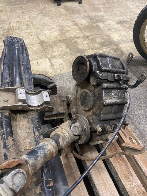

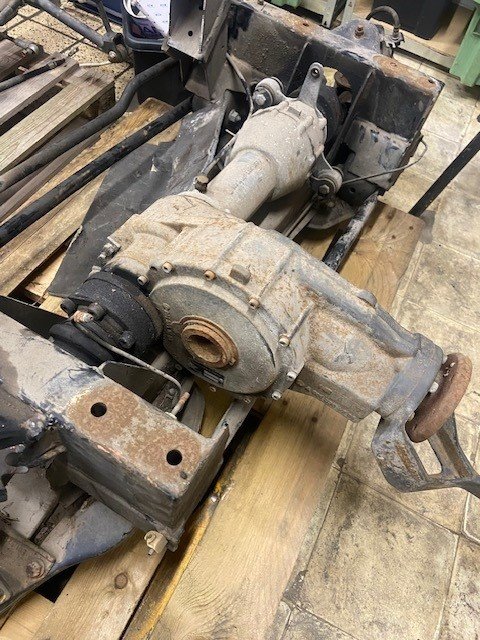

Hallo Sprinter Freunde
Ich habe in Belgien einen 4x4 kit gekauft, mit die Idee um meinen 1997 312 Sprinter mit Rimor aufbau um zu bauen nach allrad.
Es fehlen mir noch einige infos (da der Vorbesitzer wenig infos hatte) und Teile:
- Ich denke es ist eine ZG1, stimmt das? (siehe Bilder)
- Es fehlen mir ein paar Teile so wie Antriebswelle nach Hinterachse, Kleinteile zur befestigung und bekabelung zuschaltung.
- gibt es einen leitfaden, technische zeichnungen dazu was mir helfen kann das ganze zu überholen bevor ich es einbaue?
Liebe Grüsse aus Belgien und danke im voraus für euere Hilfe.
Sylvester Marreyt
wuestenhans
Beiträge: 369
Registriert: 06 Sep 2016 07:13
Wohnort: Wohne im Nahen Osten südlich Berlin
Re: Allrad Verteilergetriebe - Achsübersetzung?
Beitrag von wuestenhans »
Meines erachten nach muss, beim T1 Vorderachse und Hinterachse, abgestimmt sein, das heist Vorderachse und Hinterachse, müssen die gleiche übersetzung haben.
Beim Verteiler Getriebe sehe ich 2 Nippel wo der Unterdruck angeschlossen wird, eine seite für Allrad einschalten, und die andere Seite Allrad ausschalten, man kann die Hohlschrauben auch abschrauben, und mit einem Stift 5 mm dick schalten, mit Untersetzung müssten 4 Hohlschrauben sein.
Wie man die Übersetzung rausbekommt weiss ich auch nicht, am Sitzkasten links, steht die Achsübersetzung, deines Sprinters, und die muss kompatibel sein, mit der Vorderachse.
wuestenhans

Sylvester
Beiträge: 4
Registriert: 01 Mai 2021 19:12
Beitrag von Sylvester »
Danke für die nachrichten, gut zu wissen das es ZG1 ist ohne Untersetzung.
Es ist mir klar das Vorderachse und Hinterachse die gleiche achsübersetzung haben müssen.
Die Hinterachse beim kit habe ich nicht fotografiert, aber die übersetzung ist die gleiche wie auf meinem Fahrzeug.
Ich wollte fragen wo ich die fehlende kleinteile und antriebswelle kaufen kann. Hat jemand hier im forum noch teile oder einen tip wer weiter helfen kann?
Mehr technische infos und zeichnungen sind auch welkommen.
LG // Sylvester
