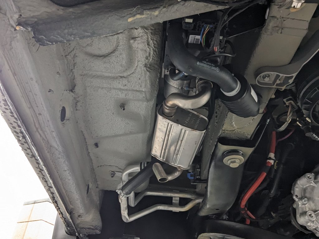

Re: Werkseitige Dieselmotorstandheizung OM654 heizt nicht den Motor
Das Ventil mechanisch zu umgehen wäre auch meine Idee.
Gibt's vielleicht ein Foto von dem Teil?

Foto habe ich leider nicht, da ich absolut keine Ahnung davon habe. Könnte nur auf Anweisung irgendwas fotografieren.Suzali hat geschrieben: 09 Jan 2026 10:21 Das Ventil mechanisch zu umgehen wäre auch meine Idee.
