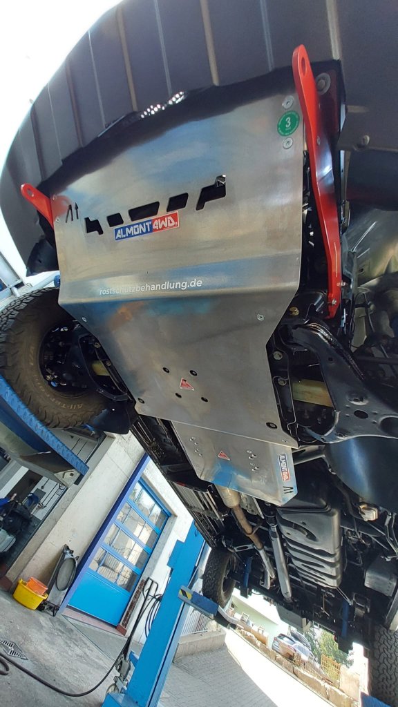

Wer liefert diese (roten) Bergeösen?
Danke und Gruss
Danke und Gruss

Re: Unterbodenabdeckung bzw. Unterfahrschutz
rostschutzbehandlung.de
Must aber ne Mail schreiben, die findest nicht im Shop.
Steht auch auf dem UFS drauf... (Foto)
Das ist ein anderer.
Zitat aus meiner Anfrage vom letzten Jahr:
Servus Harald schön von dir zu hören. Die Ösen gibt's bei mir zu kaufen. Sind noch nicht im Shop, da sie immer individuell ans Fahrzeug und Unterfahrschutz angefertigt werden. Die Ösen sind auch nur in Verbindung mit einem Unterfahrschutz kompatibel.Der Preis liegt ca. netto bei 400€ je nach Aufwand der Montage.
hallo
ich habe die ösen von der fa. rostschutzbehandlung.
sie werden unabhängig von einem unterbodenschutz montiert.
die ösen sint extrem stabil und werden zusätzlich zur verschraubung in den rahmen hinten im Rahmen noch eingehängt.
'...schwarz gibt’s im shop...'
Das scheinen die von Almont zu sein, nicht die, die Matthias verbaut hat.
Allerdings taugen diese meiner Meinung nach nichts, die werden nur mit 2 Schrauben am Halter für den Unterfahrschutz befestigt.
Ich hatte die drin und eben erst duch die Abschleppösen von N4 ersetzt.
Der Unterfahrschutz von Almont ist allerdings gut, den gibt es ausser in 8mm (20,7kg) auch in 6 mm (14,0kg) für die, die aufs Gewicht achten müssen.
Hallo Mathias
Hast du die, die auf dem Foto zu sehen sind, verbaut?
Wäre es möglich, von denen ein paar Fotos hier zu posten?
hallo
ich habe den unterfahrschutz von almont verbaut und in libyen ausgiebig getestet.
die abschleppösen fertigt der marcel gross (rostschutzbehandlung) selbst an und sind in zwischen und bei mir etwas anders.
die werden mit zwei 12 er schrauben am RAHMEN befestigt.da sind werkseitig gewinde vorhanden.
zusätzlich ist das material hinten umgekantet und wird hinter dem rahmen eingehängt.

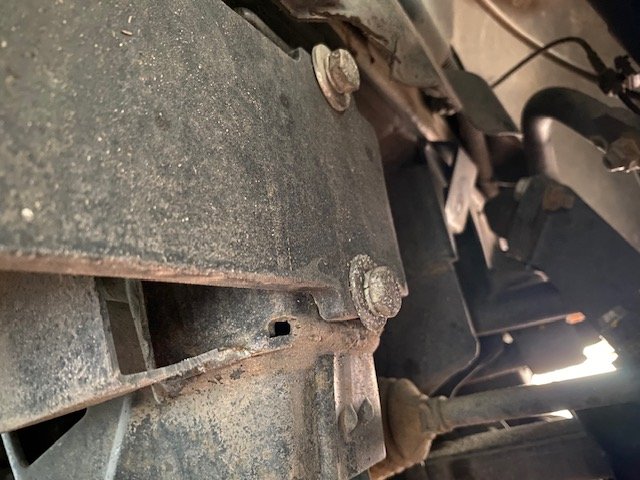

hallo
bild 1 und 4 ist die hintere befestigung ,seitlich in den rahmen,
am ende ist das teil im rechten winkel abgekantet nach innen und geht hinter den rahmen,und hält sich so nochmal am rahmen fest, das sieht man leider so auf dem foto nicht.
bild 2 und 3
die vordere befestigung seitlich mit den senkkopfschrauben in den motorschutz-braucht man eigendlich nicht,
wichtig ist die stabile befestigung nach oben mit der schlosschraube mit der unterlagscheibe in den rahmen .
seitlich müssen die kunststoffverkleidungen etwas ausgeschnitten werden.
gruss matthias
