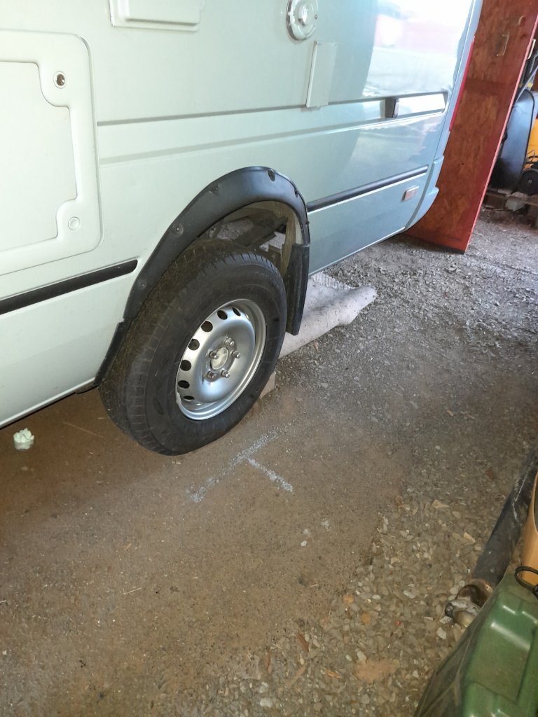

Es gibt noch eine Variante der Renault Master 6,5" x 16" ET66 Stahlfelge.
Sie benötigen lediglich den 84/89-mm-Zentrierring (erhältlich im Fachhandel für Alufelgen) und natürlich die passenden Schrauben. Viele Grüße, Daniel

Und ein Tüv der dir diese Felge (Fabrikatsabweichend) einträgt. Mit Zentrierring für Alufelge usw ...wirds daran scheitern.
Verratnix
Beiträge: 562
Re: 16" NAFTA Felge wieder erhältlich
Beitrag von Verratnix »
Mal dumm gefragt, warum Zentrierring? Im Normalfall ist der unnötig da die Zentrierung über die Radschrauben erfolgt.
Gibt div Fahrzeuge die keinerlei Zentrierungen haben/ flache Flansche der Bremsscheiben/ Trommeln und die Zentrierung über die Schrauben erfolgt.
Problem könnte aber die Traglast sein.

Verratnix hat geschrieben: 26 Dez 2025 11:21 ... warum Zentrierring? ...
Die Zentrierung des Mittelloches 84mm ist exakter, als des Lochkreises 6x130mm. Das merkt man schon beim Wuchten umso größerer Räder, desto mehr.

Ich gehe davon aus, dass die Tragfähigkeit der Felge, die für einen Renault Master 3,5 t ausgelegt ist, auch für einen Sprinter ausreicht. Diese spezielle Scheibe ist eine Alcar 9133; ihre Tragfähigkeit ließe sich vermutlich ermitteln. Sie haben wahrscheinlich Recht mit der Zentrierung.

Ich habe letztes Jahr die A9034011802 4x Neu bei Mercedes ergattern können. :roll:
Die Eintragung erfolgte bei mir ohne Tachoangleichung, da nach Absprache mit dem TÜV Prüfer und anschließender Testfahrt mit GPS Geschwindigkeitsmessung keine Abweichung nach oben bei 100kmh festgestellt werden konnte. Das heißt der Tacho zeigte die reale Geschwindigkeit an.
Der Hintergrund dafür war das ich im Vorfeld versucht habe bei einer Mercedes Werkstatt die Reifengröße im Steuergerät angleichen zu lassen diese aber leider sagten es wäre nicht machbar.
Ich habe die Felgen auf einem L1H1 montiert und eingetragen. dazu habe ich vorne die Zusatzfederung von VB Air Suspension und 22mm Spurplatten, die für Stahlfelgen zulässig sind von Hofmann montiert. Fährt sich wirklich sehr schön in Verbindung mit Bilstein B6 Dämpfern. Die Originalen Schmutzfänger sind ebenfalls dran und es schleift nichts. Ohne die Spurverbreiterung haben die Reifen bei mir ganz knapp am Stabilisator auf der Beifahrerseite geschliffen.
Die Tragfähigkeitsbescheinigung konnte ich bei Maxxion Wheels bei einem sehr freundlichen Herrn Stelzer bekommen.
