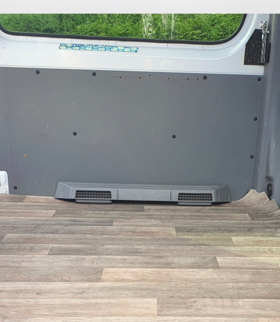

[attachment=1]Hallo Community.
Ich hab Probleme mit der Standheizung D2 die ab Werk in meinem W906 verbaut ist. Sie geht an, erzeugt an einem der zwei Auslässe Wärme und geht dann nach 2-4 min wieder aus, obwohl auf Dauerbetrieb oder 30min gestellt ist. Nach mehrmaligen An/Aus schaltet die Anzeige auf "err"
Kann mir jemand sagen, wo sich der Temperaturfühler befindet?
Gibt es so etwas wie einen Einbauplan von Mercedes
Jemand ne Idee?
Bitte erschlagt mich nicht, ich bin ne Frau und versuch mich selbst an Lösungen.
DANKE

Der Tempraturfühler ist in der Heizung verbaut ,eine Seite kalt würd die Luft angesaugt und andere Seite warm kommt sie aus der Heizung .

Huhu. Mega, danke für die Info.
Ich hatte fest angenommen, das er die Luft von draußen ansaugt und die linke Seite verstopft ist?!!
Also das ist so richtig, ja?
Die Heizung befindet sich draußen, hinter dem Fahrersitz. Und da soll der Temperaturfühler sein? Das macht aber wenig Sinn, da er doch drinnen die Temperatur erkennen muss

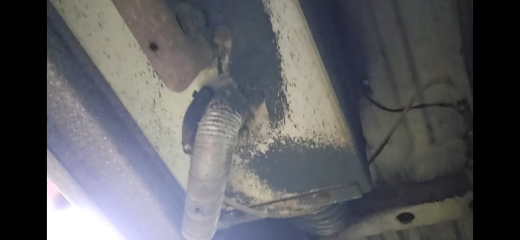

Ich häng mal Bilder von der Standheizung dran.

Die Heizung ist eine Umluftheizung, daher hat sie einen Innen-Einlass und einen Auslass. Kann es sein dass die Beschriftung auf dem Foto flasch ist? Sie müsste rechts ansaugen und links Warrmluft ausgeben.

Der abgasschlauch der Heizung sitzt auf dem Photo doch vor der Mitte der Heizung, dann ist die Bechriftung auf dem Bild richtig.
Hinten Ansaugung, vorne Auslass....
Würde andersrum in nem Kombi auch kaum Sinn ergeben, dann würde sie gegen nen Sitzfuß pusten

Damit ich ganz sicher bin, nochmal in meinem Verständnis: Standheizung eingeschaltet, luft wird aus dem Wagen (linker Spalt) angesagt, geht raus zur Standheizung, Temperaturfühler misst, warme Luft wird am rechten Spalt ausgelassen usw. usw.
Ist das so korrekt?
Dann wäre es klar. Jemand ne Idee, wie ich die Ansaugluft von woanders ziehen kann (Pizzakarton zwischen stellen reicht nicht aus
) Kann ich da irgendwas mit den Standheizungsschläuchen basteln um aus dem hinteren, kalten Bereich die Luft anzusaugen?
