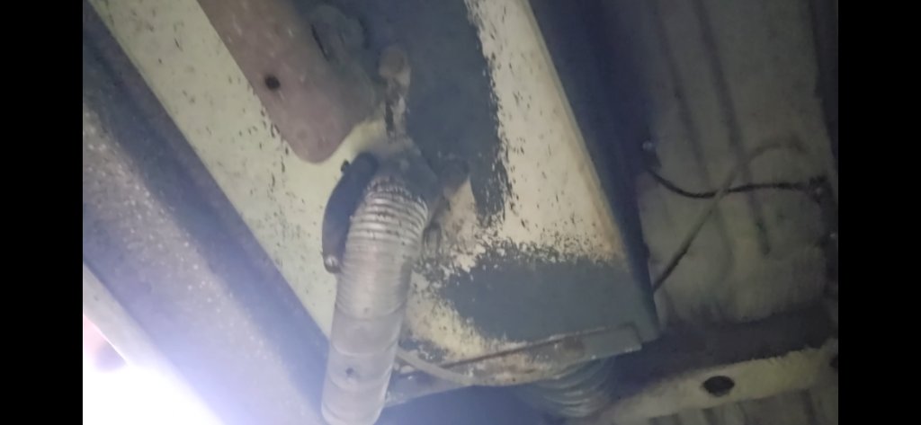

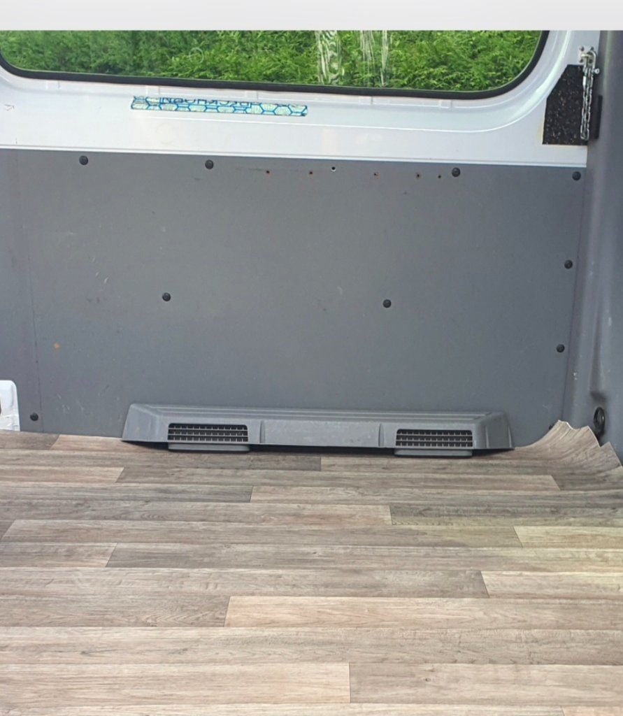

Ich häng mal Bilder von der Standheizung dran.

Nein, der Fühler ist in der Heizung und misst die Temperatur der angesaugten Luft.
Ist die warm genug wird abgeregelt.
Bei meinem Umbau ist Ein/ Auslass so eng beieinander, dass die Warme Luft angesaugt wird und dadurch die Heizung immer meint, die Luft ist schon warm genug und läuft daher nicht richtig.
Hab dann einen Pizzakarton dazwischen gestellt und dann hat die Heizung sofort funktioniert wie sie soll.
Sollte bei dir aber nicht so sein, wenn noch alles original ist. ?

Der abgasschlauch der Heizung sitzt auf dem Photo doch vor der Mitte der Heizung, dann ist die Bechriftung auf dem Bild richtig.
Hinten Ansaugung, vorne Auslass....
Würde andersrum in nem Kombi auch kaum Sinn ergeben, dann würde sie gegen nen Sitzfuß pusten

Damit ich ganz sicher bin, nochmal in meinem Verständnis: Standheizung eingeschaltet, luft wird aus dem Wagen (linker Spalt) angesagt, geht raus zur Standheizung, Temperaturfühler misst, warme Luft wird am rechten Spalt ausgelassen usw. usw.
Ist das so korrekt?
Dann wäre es klar. Jemand ne Idee, wie ich die Ansaugluft von woanders ziehen kann (Pizzakarton zwischen stellen reicht nicht aus 😉😃) Kann ich da irgendwas mit den Standheizungsschläuchen basteln um aus dem hinteren, kalten Bereich die Luft anzusaugen?
