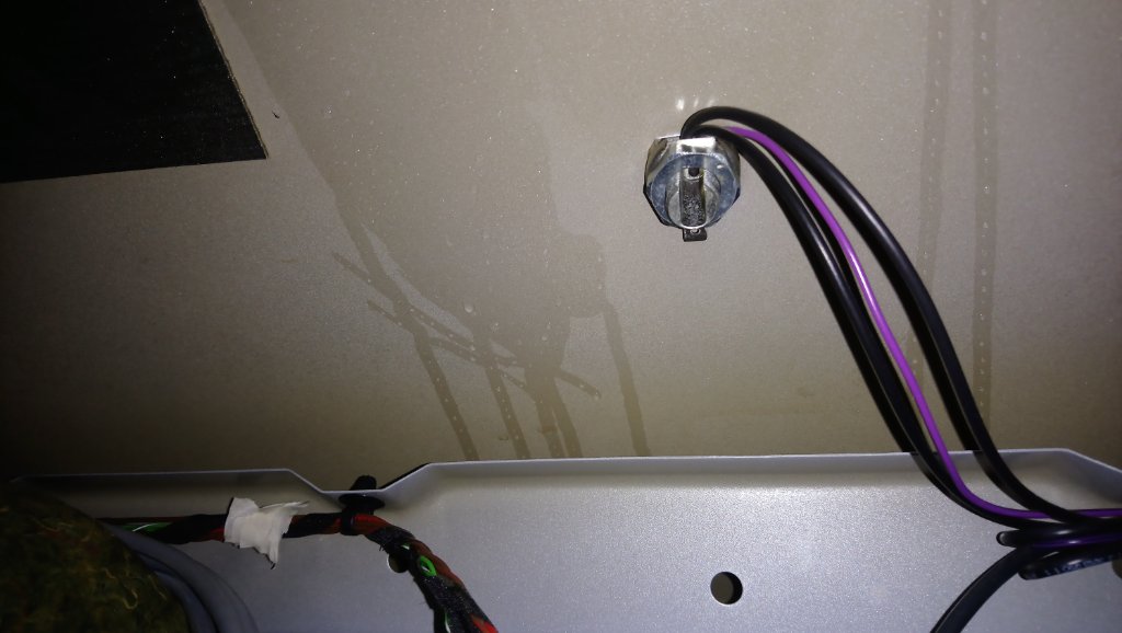

Aus gegebenem Anlass, weil ichs eben erlebt habe:
Dooferweise ist das Hauptsteuergerät im 906 im "Abtropfbereich" der Scheibe eingebaut. Wenn dort also Wasser runterläuft, dann fast genau auf das Steuergerät und die umgebende Elektrik. Auch ein Vielfachstecker befindet sich dort an der A-Säule, der bei mir an nur zwei Steckverbindern oxidiert war und damit unzählige Fehler wie u.a. ABS/ASR produzierte.
Ich werde wohl bei unserem Neuausbau einen Strang der Dieselheizung auch nach vorn in den Fußraum blasen lassen, damit ich die Umgebung trocken behalte. Die Spritzwand ist ja mit einer Art geschäumtem Belag zumindest leicht isoliert.

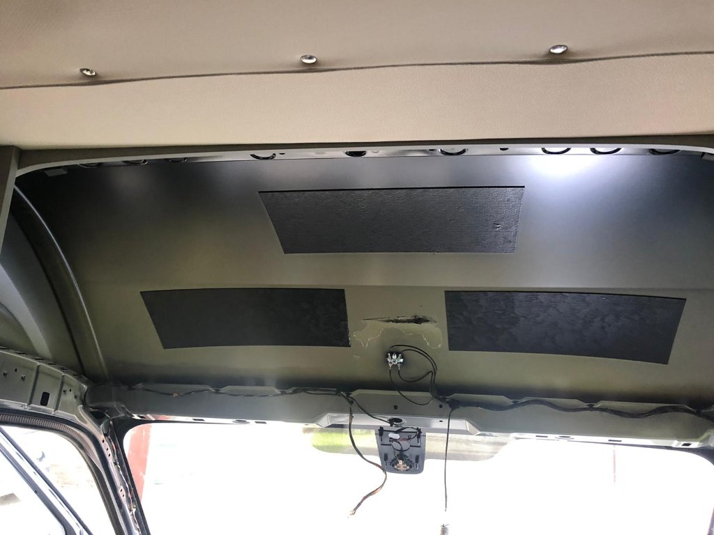

Die Stirnseite des Dachs halte ich für sehr wichtig. Dieser Bereich ist die reinste Tropfsteinhöhle und dieses Wasser schadet gleich mehreren Steuergeräten, angefangen mit der Dachbeckeneinheit, über die offene Bedieneinheit des Aufbaus usw..
Dazu bringt eine gescheite Dämmung in diesem Bereich auch gleich mehr Ruhe ins Fahrzeug. Inzwischen habe ich dort 2x 19mm Armaflex drin.

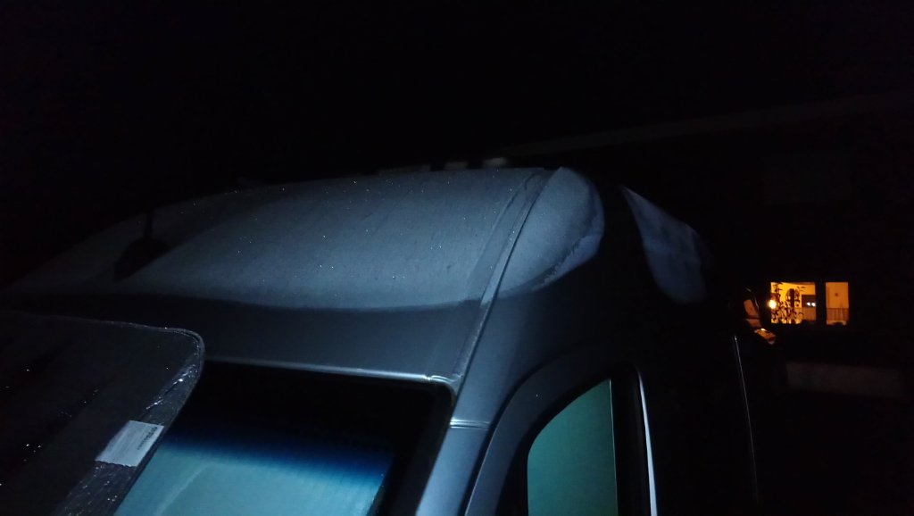

Die Wirkung ist am liegen bleibenden Schnee im wärmegedämmten Bereich wirklich sehr schön zu sehen. Der Aufwand hat sich offensichtlich gelohnt.
Re: autoterm standheizung , Scheiben nass
Der Aufwand hat sich absolut gelohnt, auch wenn man einen Kastenwagen nie, schon gar nicht nachträglich, perfekt dämmen kann. Die nicht gefrorenen stellen sind die Kontaktflächen von Innen- und Außenbleche.hymeraner hat geschrieben: 28 Nov 2025 15:03 Die Wirkung ist am liegen bleibenden Schnee im wärmegedämmten Bereich wirklich sehr schön zu sehen. Der Aufwand hat sich offensichtlich gelohnt.

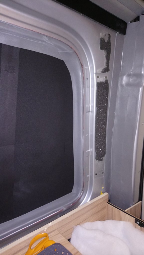

Und die Wärmedämmung ist nur eine Seite, die andere ist die, tatsächliche, Geräuschdämmung im Stand, besonders im Schlafbereich und während der Fahrt. Habe aber auch gut 16 m² Armaflex verbaut. Die, im Bild, noch offene Bleche und D-Säule sind noch mit Armaflex Tape gedämmt.
