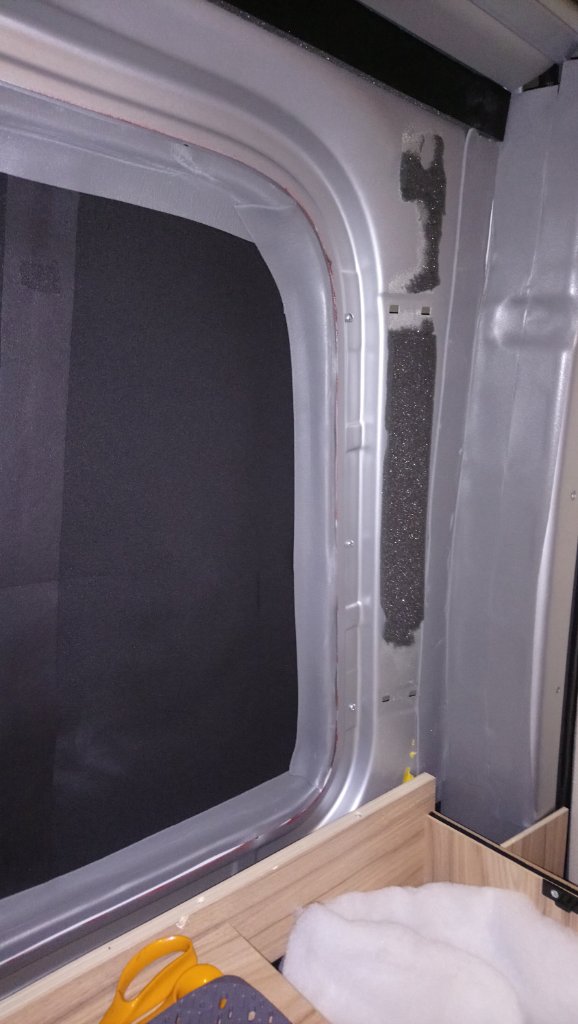

Der Aufwand hat sich absolut gelohnt, auch wenn man einen Kastenwagen nie, schon gar nicht nachträglich, perfekt dämmen kann. Die nicht gefrorenen stellen sind die Kontaktflächen von Innen- und Außenbleche.
Und die Wärmedämmung ist nur eine Seite, die andere ist die, tatsächliche, Geräuschdämmung im Stand, besonders im Schlafbereich und während der Fahrt. Habe aber auch gut 16 m² Armaflex verbaut.
Schlafbereich
Schlafbereich
Die, im Bild, noch offene Bleche und D-Säule sind noch mit Armaflex Tape gedämmt.
