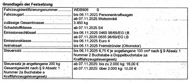

Weil in meinem Sprinter vorher ein unfertiger WoMo-Einbau drin war + die Versicherung als solches ungefähr halb so viel kostet + in den Entwürfen der EURO 7 wiederum umfangreiche Ausnahmen/Erleichterungen für Wohnmobile zu erwarten sind, erfolgte letzte Woche die Abnahme; Umschreibung.
Um "alles in einem Abwasch", resp. einem Gutachten zu erledigen/bezahlen, wollte ich die Emissionsklasse 5 statt 4 ändern/korrigieren lassen, was entgegen meiner Erwartung derzeit keinerlei (steuerlichen) Vorteil brächte; 6,75€ pro 100cm³ = 236€ Kfz-Steuer jährl., aber man weiß ja nie, welche Repressalien noch zu erwarten wären.
Pkw Schadstoffklasse S4 mit Emissionsschlüssel 0465 zu WoMo Emissionsklasse Euro 4 mit Emissionsschlüssel 0635
Durch Umschreibung meines Sprinters vom Pkw Kombi zum Wohnmobil mit 3.450kg erhöhte sich die Kfz-Steuer marginal von zuvor 236€ auf 240€ weil von/statt Schadstoffklasse S4 mit Emissionsschlüssel 0465 98/69/EG I;B nunmehr Emissionsklasse Euro 4 mit Emissionsschlüssel 0635 98/69/EG I;B gilt, d.h. bis 2t a. 16€ pro 200kg + 10€ >2t gem. § 9 Abs. 1 Nr. 2a Buchst. a Kraftfahrzeugsteuergesetz
Wegen 4€ Differenz versuche ich nicht, DAS zu verstehen, jedoch hätte ich abschließend die Frage, ob Euro 5 einen steuerlichen Vorteil als/bei WoMo hätte
Mein Sprinter Bj. 16 hat eine sog. OBD-FIN mit Euro 5, mit der er dessen ASU bestand, der Spender dessen Fahrgestellnr. von 2008 jedoch noch/bloß Euro 4.
