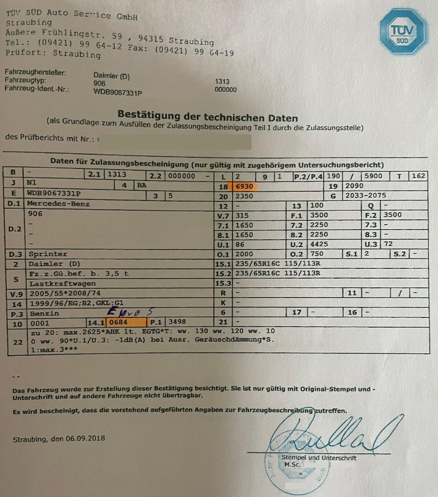

Beiträge: 6223
Vanagaudi hat geschrieben: 17 Apr 2024 15:29 ... VERORDNUNG (EU) 2018/858 ...
Ich lese "sowas" durchaus mal durch und war bisher der Illusion, das meiste zu verstehen ./. aber DAS überfordert mich :!:
Meine aktuellen Papiere des Spenders von 2008:
(D.2) Typ/Variante/Version: 906 AC 30
(5) Bezeichnung Fahrzeugklasse/Aufbau: Pkw geschlossen
(V.9) Für die EG-Typengenehmigung maßgebliche Schadstoffklasse: 70/220*2003/76B
(14) Bezeichnung der nationalen Emissionsklasse: 98/69/EG I;B
(14.1) Code zu V.9 oder (14): 0465
(V.7) CO₂ (in g/km) kombinierter Wert: 305
(K) Nummer d. EG-Typengenehmigung/ABE: L765*04
Die technischen Daten des Motors Bj. 03/16:
https://www.adac.de/rund-ums-fahrzeug/a ... eugschein/
Beiträge: 2611
Re: Sprinter 906 Pkw 324 bis 30.06.09 Euro 4 ./. V
Rosi hat geschrieben: 22 Apr 2025 10:32 ... welchen Aufwand es wert wäre, im Betreff genannten Pkw 324 mit MC9 MOTOR M272 E35 190KW (258PS) 5900/MIN von MF7 EMISSIONSKLASSE EURO 4 M/N1 GR. II auf MP5 MOTORAUSFUEHRUNG EURO V ändern zu lassen, um u.U. paar Euro Steuern weniger, als jährlich 236€ zu bezahlen und weniger Restriktiven bei verschärften Gesetzen zu befürchten. Der Motor M272 mit 3.498cm³ Bj. 03/16 hätte nämlich EURO V, statt EURO 4 der Karosse.
Das wird wohl kaum funktionieren. Du hast schon ein Riesenglück, daß Du die FIN auf das neuere Fahrzeug übertragen könntest.
Für eine belastbare Zertifizierung bräuchte es eine sichere Dokumentation aller(!) relevanten Daten, also Mechanik, Einspritzung, Zündung, Hardware/ Software des Steuergerätes, Abstufung / Gesamtübersetzung des Antriebs (Getriebe / Achse), Abgasreinigung etc.
Dies nachzuweisen dürfe schwer bis unmöglich sein.
VW hatte zu Zeiten des T4 etliche Fahrzeuge auf Anfrage nachträglich in eine bessere Abgasnorm umgeschlüsselt, da sie technisch (alt wie neu) identisch waren. Dafür gab es später einen heftigen Rüffel vom KBA, weil VW die Zertifizierung (lückenlose Dokumentation aller Produktionsschritte / verbauter Komponenten) für die älteren Autos nicht gewährleisten konnte. Damals war die Produktionsakte stellenweise noch lückenhaft und enthielt nicht alle Daten, die für die Einhaltung der neuen (und somit strengeren) Abgasnorm erforderlich waren.
Genauso enthält Deine Zertifizierung des alten Autos auch nur die Daten des alten technischen Standards.
Rosi (23 Apr 2025 20:23)
Beiträge: 6223
der.harleyman hat geschrieben: 23 Apr 2025 16:52 ... Riesenglück, daß Du die FIN auf das neuere Fahrzeug übertragen könntest.
... Genauso enthält Deine Zertifizierung des alten Autos auch nur die Daten des alten technischen Standards.
Die Nachschlaggenehmigung hatte der Vorbesitzer beantragt + genehmigt bekommen = erledigt. Ich konnte dessen Sprinter um-/anmelden (weil er zuvor stillgelegt war).
In meiner Zulassung des 2016ers stehen alle Daten des 2008ers nebst zuvor erledigter Modifikationen; Pkw statt Lkw, Gesamtgewicht nebst Anhängelast usw.
Nunmehr geht`s m.E. um die Schadstoffklasse V.9, nationale Emissionsklasse (14) mit Code (14.1):
V.9 alt: 70/220*2003/76B :arrow: neu: 2005/55*2008/74
(14) alt: 98/69/EG I,B :arrow: neu: 1999/96/EG;B2, GKL:G1
(14.1) alt: 0465 :arrow: neu: 0684
Emissions-Schlüsselnummer 65 ist ein Pkw <2,8t zul. GG mit Schadstoff-Stufe 98/96/EG I;B :arrow: 84 jedoch ein Nfz >2,8t zul. GG mit 1999/96/EG;B2, GKL:G1 :?: :roll:
Gemäß der Liste(n) hätten sowohl Schlüsselnummer 65, als auch 84 nur Schadstoff-Stufe 4 ./. aber Bj. 2016 hätte mind. 5. :?
Euro 4: https://assets.adac.de/image/upload/v16 ... ysp0qy.pdf
Euro 5+6: https://assets.adac.de/image/upload/v16 ... l8c6qd.pdf
