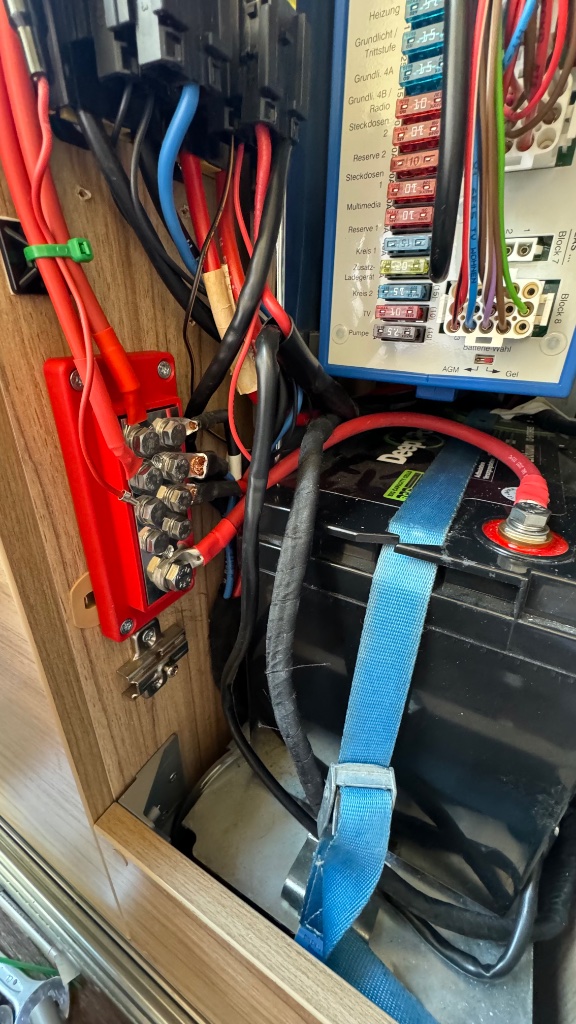

Eine Frage, Du scheinst die ja zu kennen.
Wie kann ich die Batterie sichern? Mit einem Spannband?

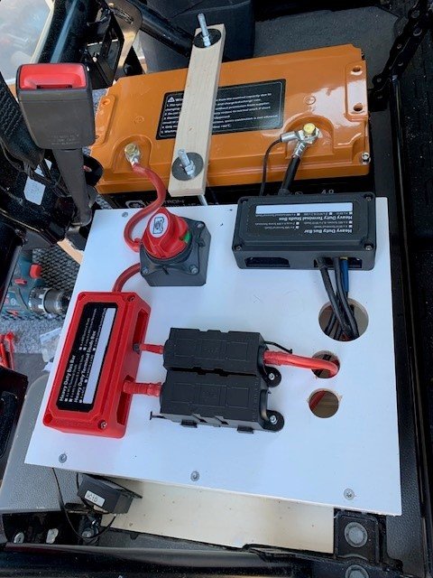

Beitrag von fOV »
kommt immer darauf an. Ich habe mich für die Hardcorebefestigung entschieden.
Die beiden Gewindestangen gehen durch den Fahrzeugboden und sind von unten mit großen Kfz-Scheiben gekontert. Oben sind die Gewindestangen zwischenzeitlich gekürzt und mit Hutmuttern versehen.
Das Bild stellt noch nicht den fertigen Ausbau dar.

Beitrag von Eisbär »
Das ist nicht wirklich ne Holzleiste oder ? Halte ich für wenig " Hardcore" .
