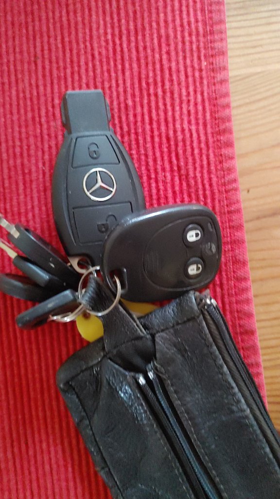

Moin Chris, danke.
Die Tür li ist die Standardtür die alle Vollintegrierten haben, egal ob RMB, Rapido oder Pilote.
Wird/ wurde z.B. in F oder I bei fast allen eingebaut aufgrund der Mautstationen. Türkontaktschalter ist nicht.
Meine Idee: Ich messe mit Multimeter den Stromverbrauch bzw beobachte was sich tut. Ob das 10 min oder 30 min dauert ist egal.
Batterie kommt Mittwoch. Danach kann ich los legen.
Bild vom Schlüssel hänge ich mal an. 2. Fernbedienung ist für die Türentriegelung/ bzw ZV (Tür li umd Aufbautür re).
