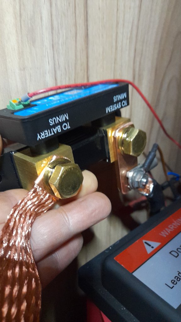

Rein für die "kleine" Aufbaubatterie reicht der kleinste Victron schon. Mit dem 500er hast Du aber Reserven und darum würde ich über den Preis entscheiden. Dazu brauchst Du dann noch etwas Installationsmaterial.

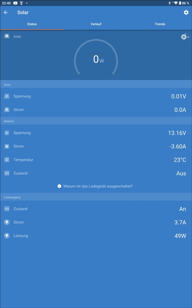

Ist der Lastausgang und somit das Relais geschaltet, sieht das so aus

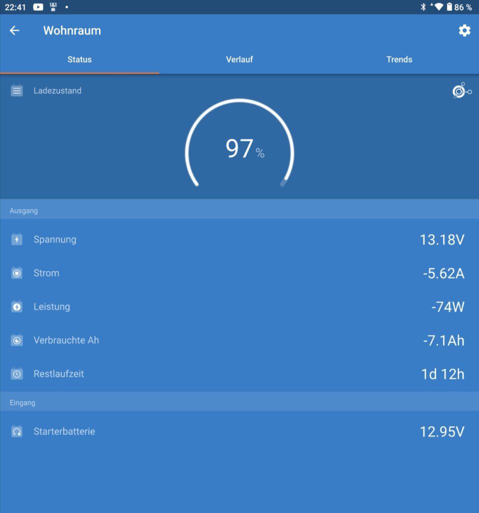

Und dazu der Batteriesensor auf der Starterbatterie
