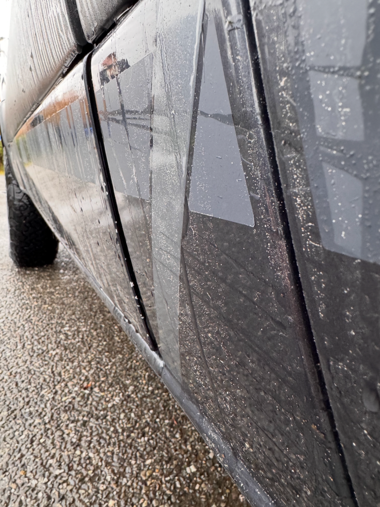

- Hat jemand sich schon mal Steinschläge vom Frontreifen an der Schiebetür eingefangen? Meine knarzt/quietscht jetzt seit circa 2t km unheimlich und steht "gefühlt" 5mm zu weit draußen. Ergebnis siehe Bild. Jemand so was schon mal gehabt? (Ich fahre 265/75R16 AT).

Schiebetür, sollte nicht sein. Die Ursache müsste aber zu lokalisieren sein. Quietschen, manchmal hilft WD-30 oder Silikon an den richtigen Stellen.

Tür ist definitiv falsch eingestellt, vermutlich durch den Ausbauer beim Aufrüsten verstellt worden.
daher auch das Klappern / quitschen.
Anleitung zum Schiebetür einstellen gibt es auf Youtube vom "MB Owners Club"

Schiebetür dito. Das lasse ich nochmal vom Offroad-Umbauer prüfen. Der hatte hinten an der Tür einen Unterlegblock reingelegt damit die Tür hinten noch an der Radhausverbreiterung vorbeikommt. Dabei wurde die Tür dann vermutlich falsch eingestellt.

Ichhätte da den Laufwagen des 5to eingebaut, dann wäre auch die Tür falsch eingestellt worden.amaroqz hat geschrieben: 24 Okt 2025 21:16 Der hatte hinten an der Tür einen Unterlegblock reingelegt damit die Tür hinten noch an der Radhausverbreiterung vorbeikommt. Dabei wurde die Tür dann vermutlich falsch eingestellt.
