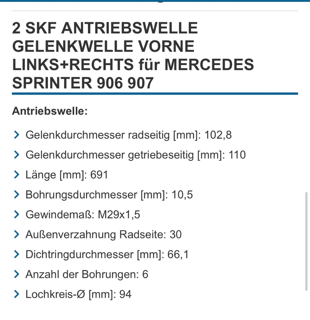

wobei Bandel nur eine Länge hat und das ist diese hier:
Habe dort angerufen (was ewig gedauert hat bis man durchkommt) und anhand der FIN überprüfen lassen, ob die Wellen passen. Er meinte ja und deine Angaben bezüglich der Länge bestätigen es.
Also müsste alles gut laufen.
