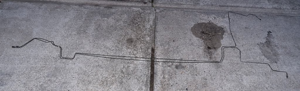

Habs jetzt mit verlängerten Schrauben versucht, ging ganz gut mit den 75kg. Allerdings sind die Leitungen so ewig lang, dass ich übel Fummeln musste um die rauszuholen. Werde die nochmal in der Mitte Teilen um die besser reinzubekommen.
Hinten rechts 3,70m
Hinten links 3,45m
