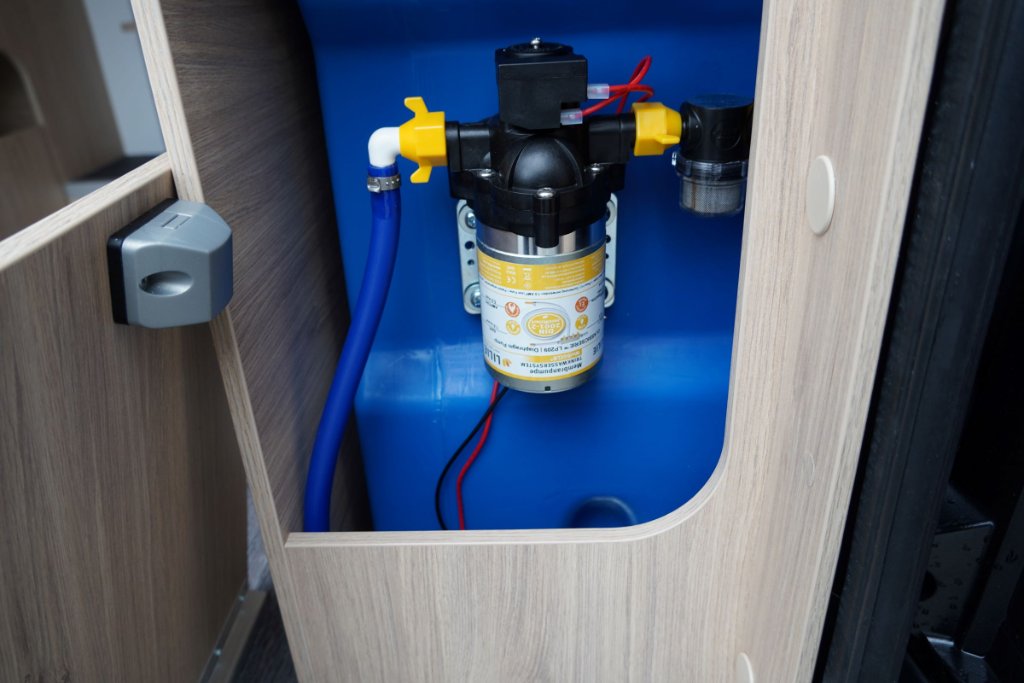

Um es hier kurz zu machen, sobald die Druckpumpe einschaltete flackerte das Licht im Wohnmobil, da die einbauten LEDs/LED-Bänder offenbar mit Spannungsschwankungen verursacht durch die Pumpe nicht umgehen können.

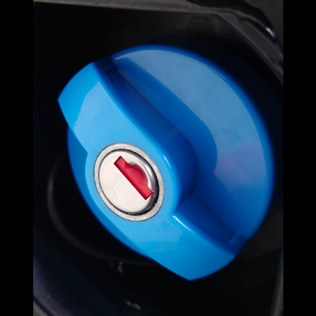

Und das „Sirenen-Pfeifen“ kam aus dem Wassereinfüllstutzen. Hier dichtet der Verschluss den Tank sehr dicht ab und erzeugt einen starken Unterdruck sobald Wasser aus dem Tank bezogen wird. Der Verschluss selbst hat in der Mitte nur ein sehr kleines Löchlein, das wieder Luft in den Tank lassen soll. Wird jedoch viel Wasser auf einmal gepumpt – wie beim Duschen - entsteht ein so großer Unterdruck, dass die übers viel zu kleine Tankdeckellöchlein eingesogene Luft wie bei einer Trillerpfeife zu einem lauten, auf- und abschwellenden Pfeifton führt.

Der Händler tauschte vor Ort viermal den Deckel und letztendlich haben wir vorerst den Deckel im Tank belassen, der die leiseste „Sirene“ verursachte. Beim Duschen heißt es jetzt Deckel aufschrauben. „Konstruktionsbedingt“ sei das nicht zu ändern sagte der Händler! Das wird sich noch zeigen….

Sehe ich das richtig, dass die Pumpe an den Tank geschraubt ist?
Wer kommt auf so eine Idee? Also das lauteste Teil an einen schönen großen Resonanzkörper zu schrauben…
Und ob das dauerhaft dicht ist?
Da fehlen mir die Worte…

Das ist am Ende mit etwas Eigeninitiative ziemlich unproblematisch, denn zum einen ist der Tank an der Stelle dazu vorgesehen und wenn man zum anderen die Pumpe abschraubt und die originalen schwarzen Lilie Gummi-„Dämpfer“ durch Silentblöcke, Silikongummis o.ä. sowie ggf. auch die Schrauben durch längere ersetzt (Ich habe die Dämpfergummis genommen, mit denen ich die Rota-Pumpe in meiner Espressomaschine leise gestellt habe), dann ist das Pumpengeräusch nur mehr ein sehr sanftes Grummeln, welche ich persönlich gut finde, denn wenn bei einem ungeplanten Druckverlust die Pumpe zur Aufrechterhaltung des Systemdrucks in Dauerbetrieb geht und somit potenziell das ganze Auto geflutet werden würde, möchte ich das ganz gerne zumindest akustisch mitbekommen. Abgesehen davon ist die Pumpe natürlich stets stromlos, wenn nicht in Gebrauch - das geht ja mit Hilfe des Schalters am Bedienpanel schnell und einfach.

Das flackernde Licht bei Betätigung der Pumpe lässt auf eine zu schwache Verkabelung schließen. Die Spannung geht zu weit runter und LED quittieren dies durch Flackern.
Vom Tankeinfüllstutzen geht normalerweise ein dicker und ein dünner Schlauch zum Tank. Durch den dicken fließt das Wasser vom Einfüllstutzen in den Tank. Der dünne ist zur Entlüftung bei Befüllung und Entnahme gedacht. Schwappt das Wasser beim Befüllen vom Tank wieder raus?
Entweder ist der dünne Schlauch an einer Stelle geknickt oder in einer "Senke" hat sich Wasser gesammelt.
Das sollte aber alles nicht deine Baustelle sein.

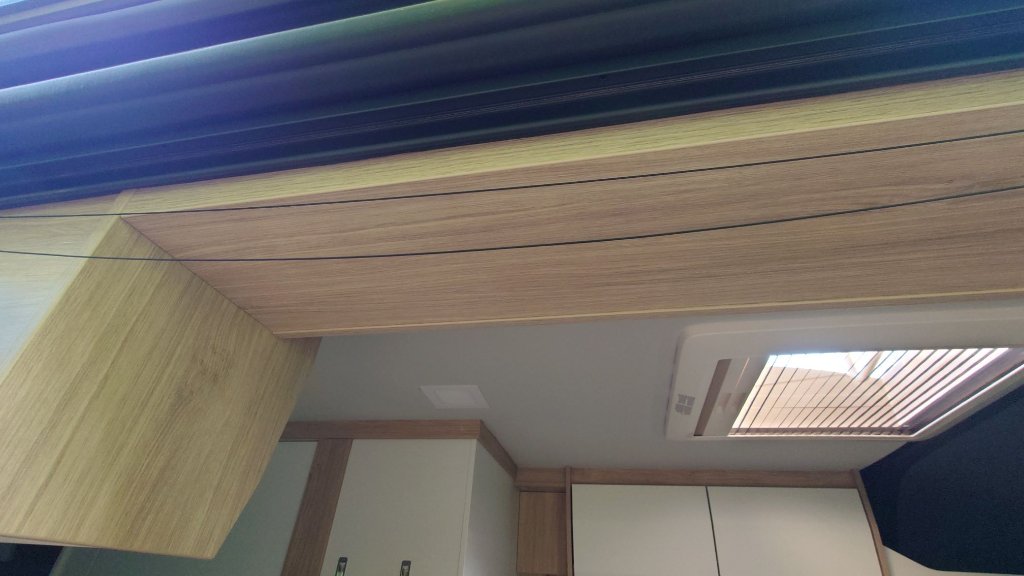

Im letzten Beitrag hatte ich erwähnt, dass der erste Nachbesserungstermin beim Händler anstand bzw. stattgefunden hat.
Um es vorweg zu nehmen: Bis zu drei Personen haben am Fahrzeug gearbeitet und am Ende des Tages waren nur sehr wenige der Mängel behoben:
- das Fenster wurde getauscht
- neue Sticker zum Abkleben der Schraubenlöcher im Fahrzeug wurden übergeben
- die Remis Verdunklungsrollos wurden repariert
- Die Insektenschutz-Schiebetür wurde neu eingepasst und eingestellt
jedoch

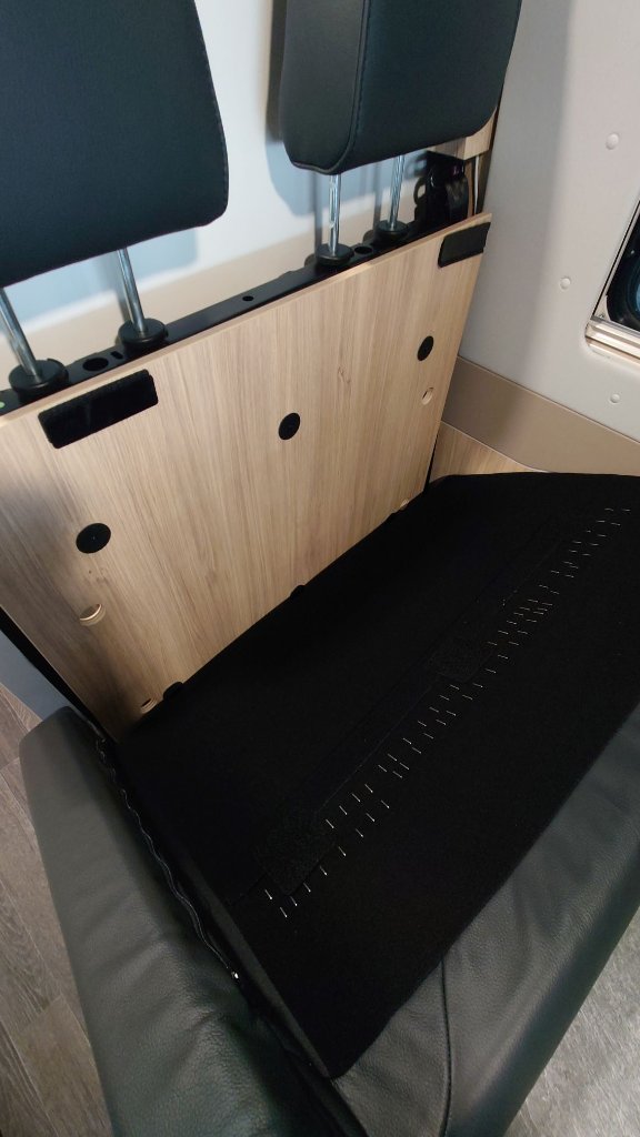

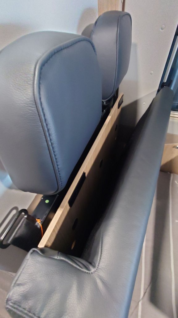

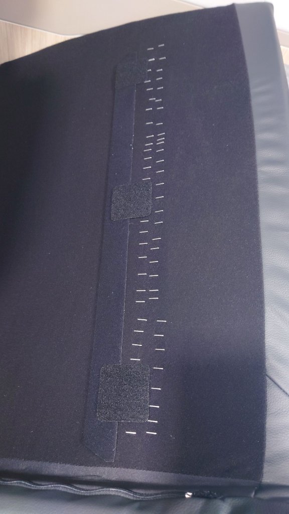

- wurde die sich ablösende/abstehende Rückenlehne (Polster) der Dinette nur „verschlimmbessert“ – das Bild der „hundert Klammern“ unten sagt eigentlich alles aus
- Pfeifgeräusche (siehe Beitrag 3 ) konnten nicht abgestellt werden
- Lichtflackern (siehe Beitrag 3) konnte nicht behoben werden
- auch wurden die Teile zum Bettuntergestell Austausch nach fast 3 Monaten immer noch nicht geliefert und getauscht
u.s.w.
und beim Versuch die ungenaue Einpassung der Deckenleuchte zu optimieren wurden zusätzlich noch weitere Passungenauigkeiten/Fehleinpassungen festgestellt, so dass der Händler selbst einen neuen Garantieantrag bei Frankia für einen kompletten neuen Dachhimmel gestellt hat, da es anders nicht zu beheben wäre.
Die überwiegende Zahl der Probleme blieb also bestehen.

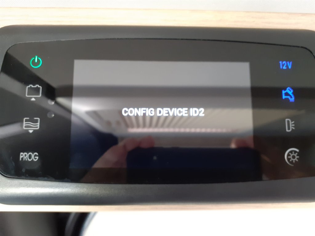

Dazu kamen neu aufgetretene Fehler-/Info-Meldungen beim CBE Bedienteil und diese ließen den Händler ratlos zurück. Solche Updates und Config Meldungen waren für ihn bisher unbekannt.
Das CBE Bedienteil meldete sich seit einigen Tagen mit nachfolgenden Meldungen:
1) „System update required – touch any button or turn off“
2) „Config device ID 2“
Meldung 1 ließ sich, wie im Text erwähnt, nach jedem Auftreten wegdrücken. Meldung 2 war da hartnäckiger und erforderte stets ein Mehrfaches drücken oder stromlos stellen.
Der Händler wollte sich mit Frankia beraten was zu tun ist.
Wenige Tage später meldete sich der Händler telefonisch und berichtete, dass Frankia ihm nun einen USB-Stick mit der Post senden wird, wodurch nach Ausbau des CBE Bedienteil ein neues Update aufgespielt werden kann, das die Meldungen beheben sollte.
Ist das das neue digitale Frankia Zeitalter – USB-Sticks mit der Post versenden und Teil ausbauen um Updates zu installieren???
„Mehr Worte“ dazu kann ich heute leider nicht mehr finden…
