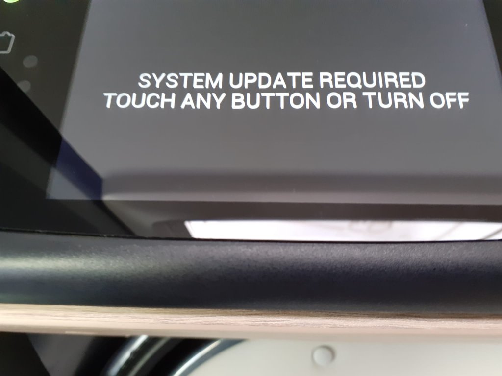

Dazu kamen neu aufgetretene Fehler-/Info-Meldungen beim CBE Bedienteil und diese ließen den Händler ratlos zurück. Solche Updates und Config Meldungen waren für ihn bisher unbekannt.
Das CBE Bedienteil meldete sich seit einigen Tagen mit nachfolgenden Meldungen:
1) „System update required – touch any button or turn off“
2) „Config device ID 2“
Meldung 1 ließ sich, wie im Text erwähnt, nach jedem Auftreten wegdrücken. Meldung 2 war da hartnäckiger und erforderte stets ein Mehrfaches drücken oder stromlos stellen.
Der Händler wollte sich mit Frankia beraten was zu tun ist.
Wenige Tage später meldete sich der Händler telefonisch und berichtete, dass Frankia ihm nun einen USB-Stick mit der Post senden wird, wodurch nach Ausbau des CBE Bedienteil ein neues Update aufgespielt werden kann, das die Meldungen beheben sollte.
Ist das das neue digitale Frankia Zeitalter – USB-Sticks mit der Post versenden und Teil ausbauen um Updates zu installieren???
„Mehr Worte“ dazu kann ich heute leider nicht mehr finden…
