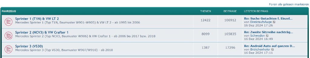

der ganze Threat ist wohl im falschen Verzeichnis angelegt wurde und sollte verschoben werden, denn der 906 ist kein Sprinter 1 sondern ein Sprinter 2
Beiträge: 6696
Re: Welches Motoröl W906?
#48
asap hat geschrieben: 16 Dez 2024 14:26 denn der 906 ist kein Sprinter 1 sondern ein Sprinter 2
Es ist sogar ein Sprinter 3/ III
Sprinter 1 - T1N bis Modellpflege
Sprinter 2 - T1N nach Modellpflege(CDI)
Sprinter 3 - NCV3 bis und ab Modellpflege 2013
Beim VS30 hat man diese Bezeichnung nicht mehr weitergeführt.

v-dulli hat geschrieben: 16 Dez 2024 17:13 Es ist sogar ein Sprinter 3/ III
Danke für die Aufklärung, hatte mich an der Nummerierung hier im Forum orientiert.

NCV3 läuft bei Wikipedia unter Sprinter 2. Generation.
Der Begriff NCV3 war mir bisher nicht bekannt. Da bleibe ich doch lieber bei den internen W Bezeichnungen, die Mercedes schon immer für jedes Modell hatte, da weiß man genau was gemeint ist.

Das gehört zwar nicht hierhin aber
mtrc hat geschrieben: 16 Dez 2024 18:39 NCV3 läuft bei Wikipedia unter Sprinter 2. Generation.
Wikipedia weiß das bestimmt besser als Mercedes selbst 😉
Der Umfang der Modellpflege des T1N war so groß - komplett andere Scheinwerfer, komplett andere Motoren und Getriebe, komplett anderes Armaturenbrett und weitere Modifikationen - dass man den Sprinter 2 ins Leben gerufen hat.
NCV3 = New Commercial Van 3 "ab 3t"
VS30 = Van Segment 30 "ab 3t"
Sein kleiner Bruder Vito heißt VS20.
