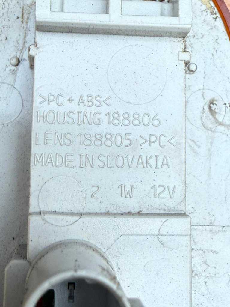

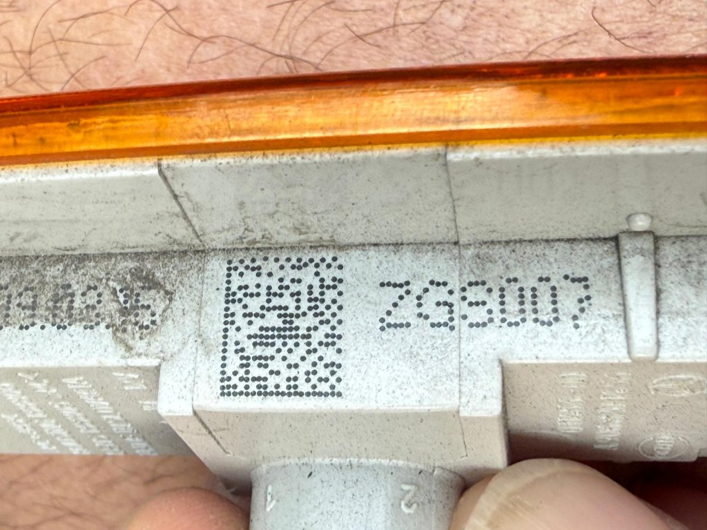

Der (chinesische) Verkäufer bat mich um meine Fahrzeugdaten und nachzusehen, ob ich LED´s drin hätte, worauf ich überrascht feststellte, daß mein Bj. 2016 eben LED´s 1W statt Glühlampen drin hat. Er bedankte sich und bestätigte den Versand zum Empfang übernächste Woche (nach meinem Urlaub = paßt).

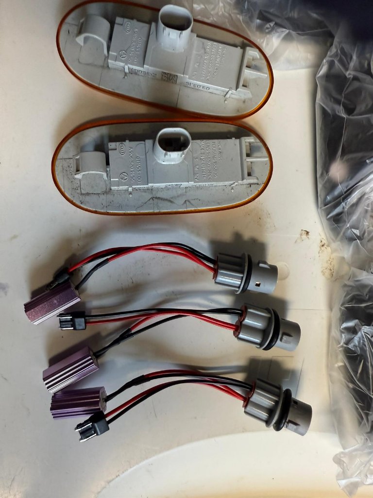

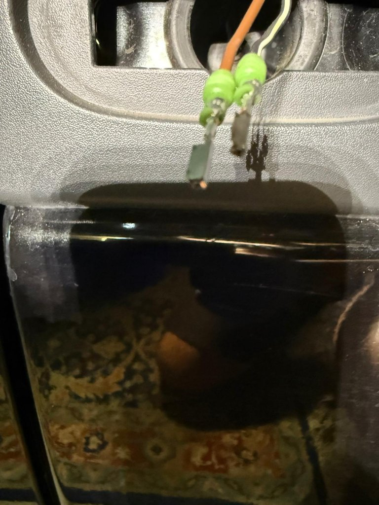

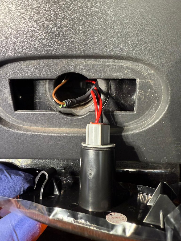

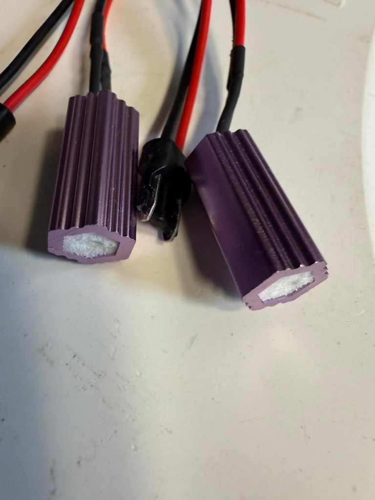

Trotz freundlicher Nachfrage des Verkäufers, übermittelter FIN, OEM-Nr. und Fotos des Originals erhielt ich unpassende LED´s für Glühlampen vermutlich mit Lastwiderständen zugeschickt. Meine prompte Reklamation erwiderte der chinesische Händler mit Entschuldigung, Rückerstattung des Kaufpreises ohne Rücksendung; ich könnte sie behalten.
Dem Ingenieur ist nichts zu schwör.

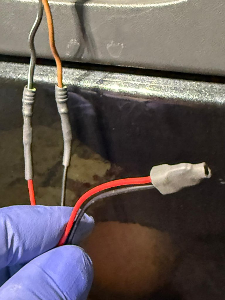

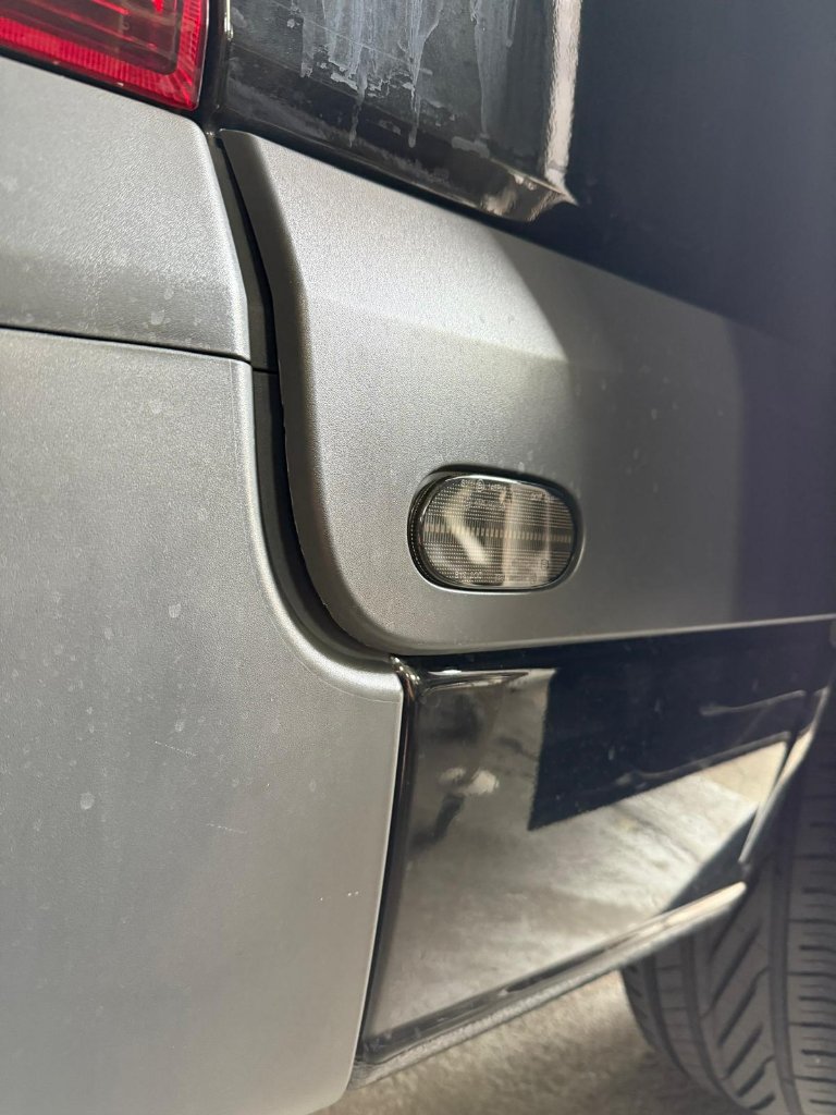

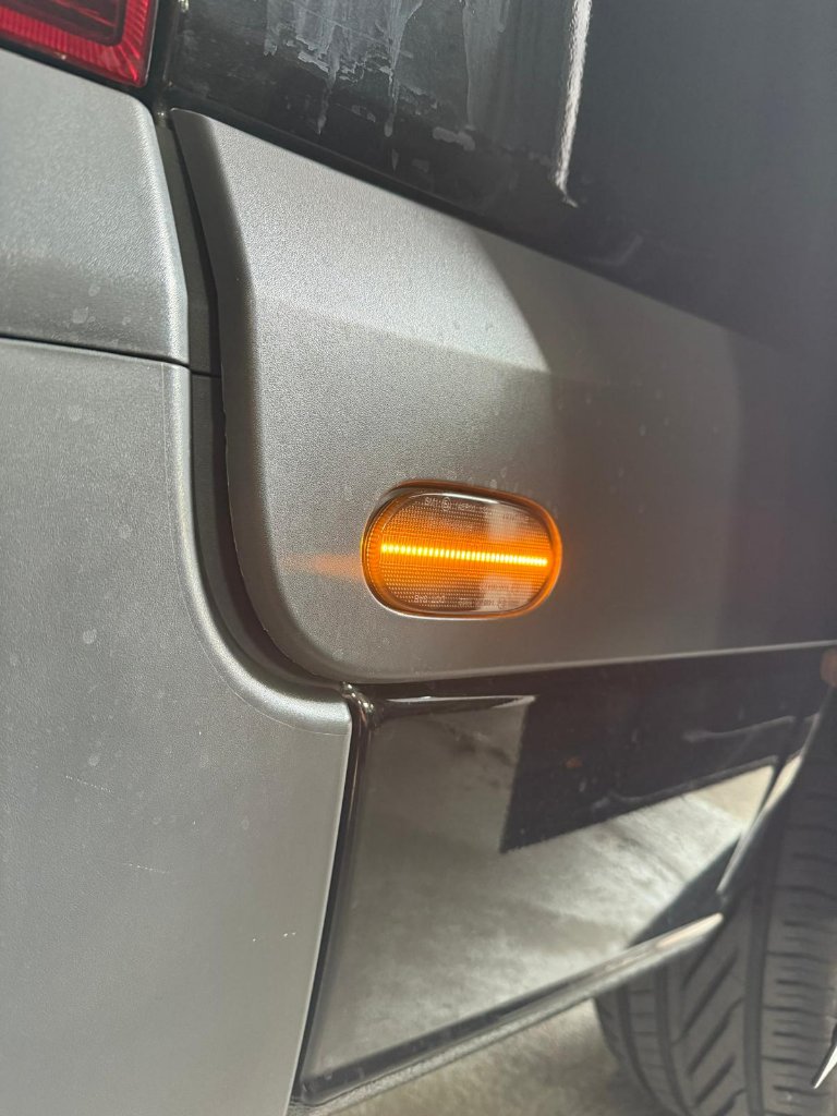

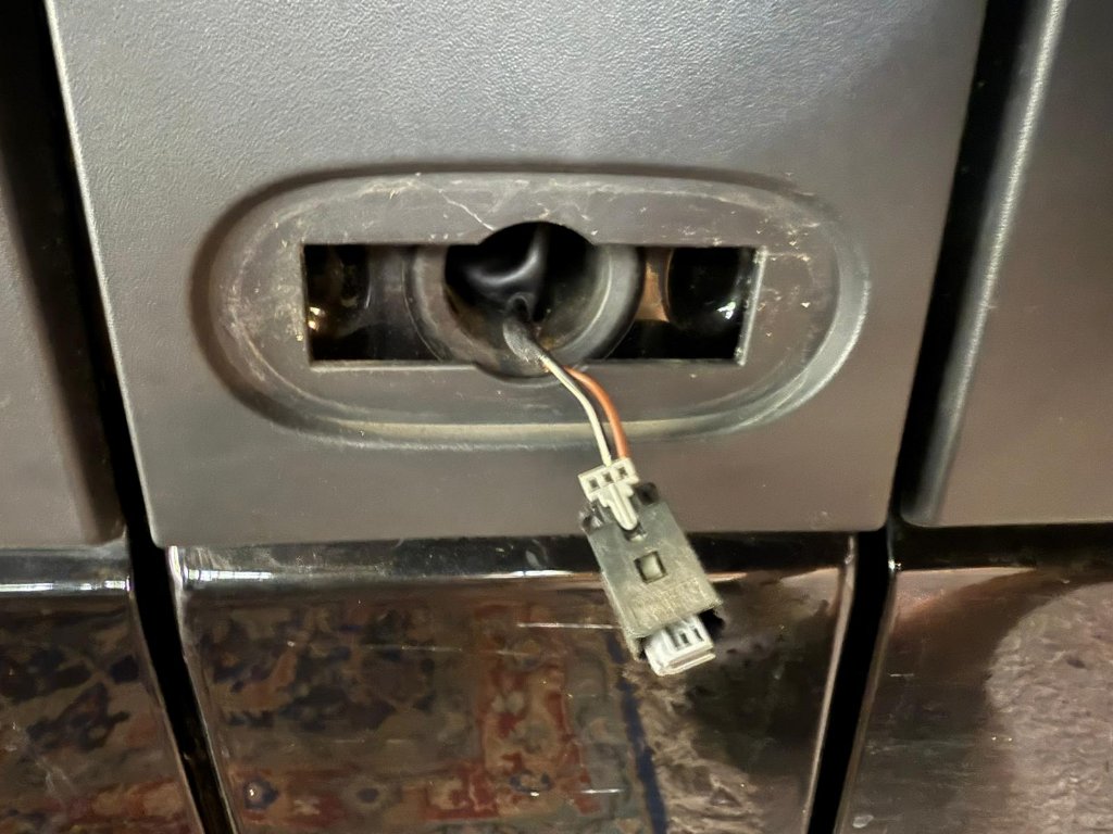

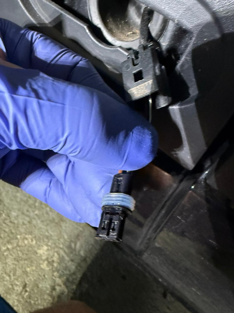

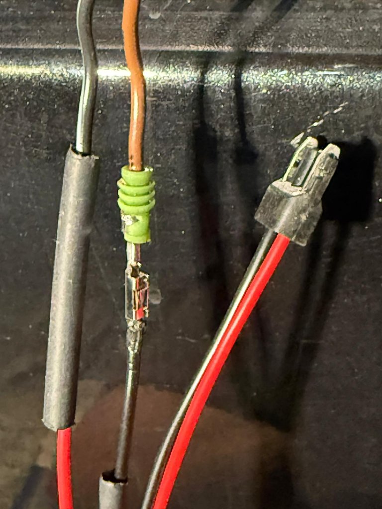

Isolation des Lastwiderstandes aufgeschnitten, um diesen abzulöten und verzinnte Litze in Pins der Originalstecker + Schrumpfschlauch drum = 2h Arbeit.
Beiträge: 6024
Fortsetzung
#34

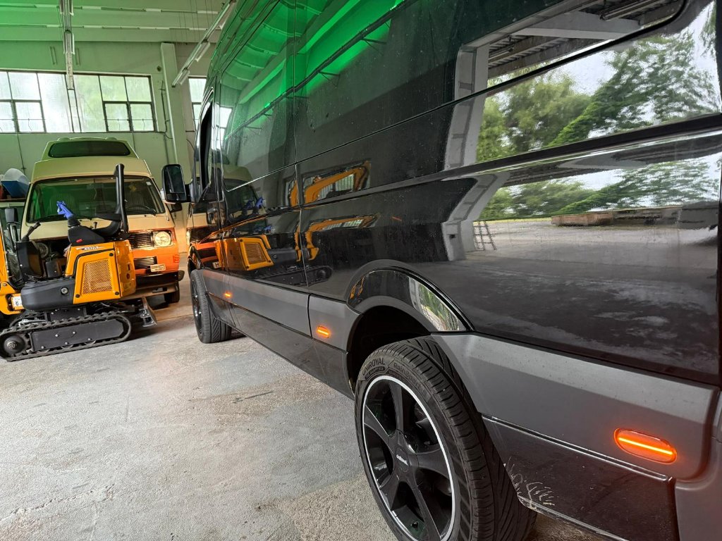

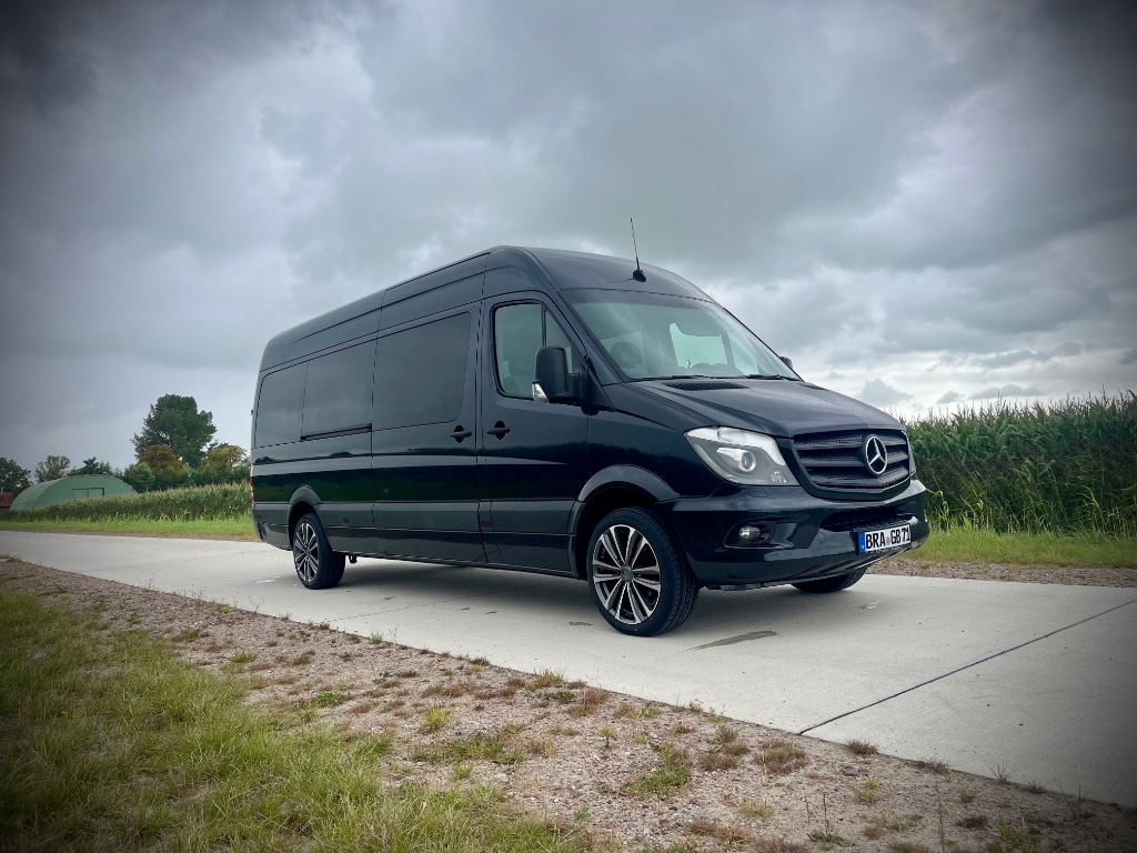

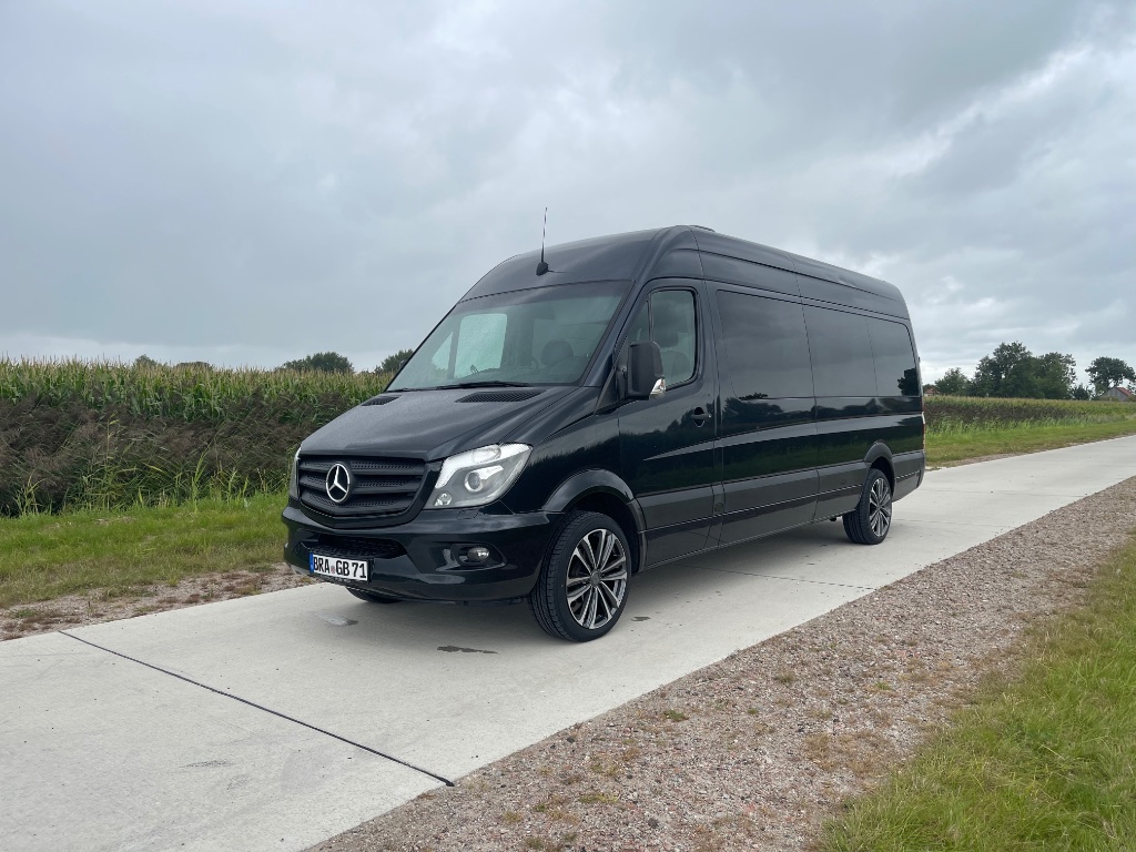

Alles fertig und mir gefällt es richtig gut.

Delta Hamna in 9x18 sollten es werden. Der Verkäufer hat mir dafür ein Mega gutes Angebot gemacht, aber es hat ewig gedauert und am Ende kam nix. Dann sollte er mir 20“ organisieren, aber auch daraus wurde nix. Habe es selber in die Hand genommen und im Vorfeld alles mit dem Tüv besprochen. Jetzt bei mir:
8,5x20 et 60 mit 235/45R20C 117/115
Jetzt soll er noch was tiefer und gut ist.

Und wie hart wird der Sprinter dann?

Hallo Bernd, vom Fahrverhalten ist er nicht härter als vorher.

Butjadinger hat geschrieben: 22 Aug 2025 19:15 ... 235/45R20C 117/115
... noch was tiefer ...

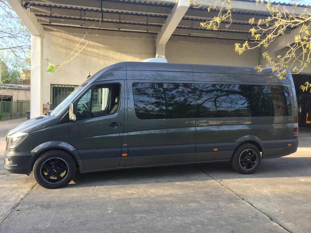

235/45 R20 hat bloß noch 72cm Durchmesser quasi ident. orig. 235/65 R16C ./. 265/45 R20 mit fast 75cm, oder gar meine 265/50 R20 mit >77cm.
Deshalb sehen diese kleinen Räder beim mittleren und umso mehr beim langen Radstand in den Radhäusern m.E. etwas verloren; beim kurzen Radstand größere Räder hingegen lächerlich aus.
