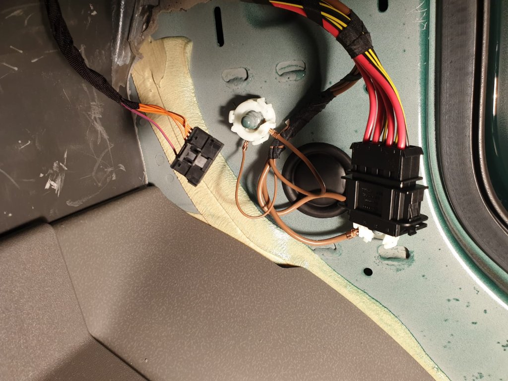

Hallo Experten,
ich habe bei meinem Crafter 2020 mitbestellt:
Klemmleiste elektrisch A-Säule an der A-Säule unten rechts
Vorbereitung Funktionssteuergerät
Jetzt habe ich grade alles auseinander um meinen Ladebooster zu verbauen. Der möchte in Ermangelung von D+ gerne eine Klemme 15 (Zündungsplus).
Leider sieht das nicht mehr so aufgeräumt wie im Sprinter aus, sondern ist nur noch ein Multistecker :roll:
Wer hat eine Ahnung, welches Kabel das ist, bzw. kann einem Elektro-DAU erklären, wie ich das durchmessen kann (Zündung an-Gegen Masse?).. möcht da keinen kurzen provozieren..
Danke und LG
Manu

Hallo Manu,
die 4 dünneren gelb/schwarzen Kabel sind auf die Zündung geschalten.
Die 4 dickeren roten Kabel sind Dauerplus.
Messen kannst du das mit einem Multimeter einfach gegen die Masse.
Wenn du noch die passenden Stecker zum anschließen brauchst,
dann suche mal nach Standard-Power-Timer-Flachsteckhülse (Standard Power Timer Buchse).
Diese passen in das Steckergehäuse rein.
