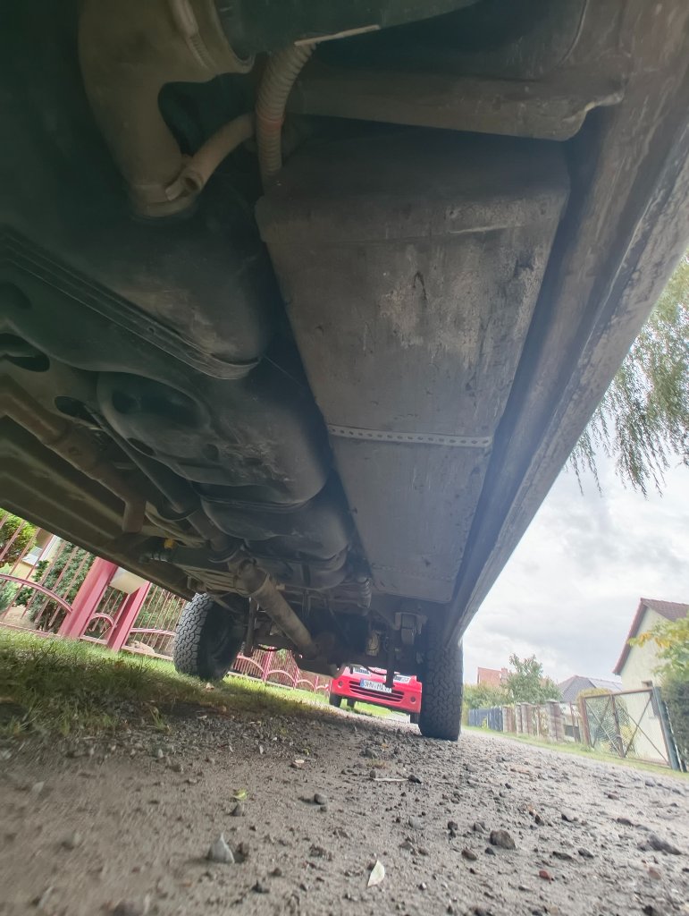

Ich mische mich da mal ein, hatt jemand den Aplast tank im Sprinter 907 L2 verbaut? Und kann eine empfelung geben. Einbau platz rund um und nach unten, Vieleicht auch ein paar Bilder
- MaxeB
- Beiträge: 63
- Registriert: 04 Nov 2022 10:29
- Wohnort: 16556 Borgsdorf
Re: Unterflur Frischwasser- und Abwassertank montieren
Bilder vom 57 L Tank für shartelt
