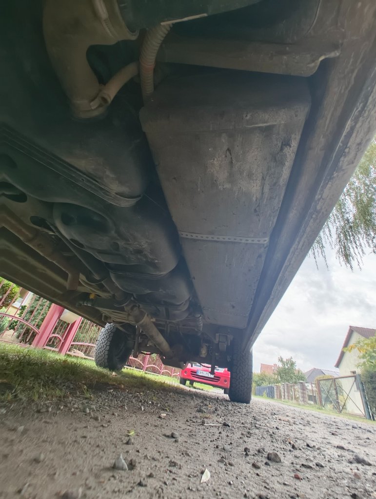

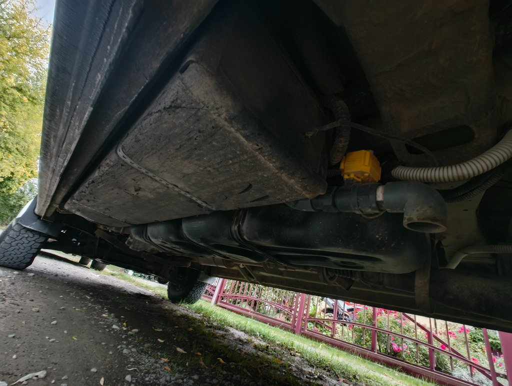

Ich habe meine Tanks alle Unterflur installiert, mit Armaflexdämmung und einem Frostwächter, der 12V-Heizstab schaltet sich bei 5°C ein und bei 10°C wieder aus.
Wassertank 160L hinter der Hinterachse, Abwasser 57L links neben dem Treibstofftank und den Pipitank (Trenntoilette) mittig neben der Kardanwelle.
Wir sind damit seit April 2023 unterwegs, viel Offroad und sehr steinig. Spuren sind nur in der Dämmung zu sehen und der leicht flexible Kunststoff scheint Steinschläge gut zu kompensieren, einen Unterfahrschutz habe ich nur am Differenzial. Einen richtigen Wintertest haben wir leider noch nicht gemacht, -4°C war bis jetzt das kälteste was wir hatten und dabei keine Auffälligkeiten. Kommenden Winter werden wir uns dann weiter in den Minusbereich vorwagen.
Vielleicht hilft dir meine Beschreibung bei deiner Entscheidungsfindung

Den 160 l Tank kannst du nicht bei dir verbauen, der hat bei mir geradeso gepasst und dein Überhang ist viel geringer als bei meinem 7m-Sprinter.
Zur Info: Aplast Abwassertank Sprinter / Crafter / TGE ab 2017 - 95 l Reimo-Hinweis: der Tank ist nicht für Fahrzeuge mit den Länge L1 und L2 geeignet, mit Ausnahme beim Fahrzeug Mercedes Sprinter, hier kann der Tank auch beim Längentyp L2 eingebaut werden.
Passt also bei deinem L2 Crafter nicht.
Pipitank 24 L ist von Oberlink.
Der 57 L Tank und die drei 12 V Heizstäbe/Frostwächter (Fa. Lilie) sind bei Camping Wagner bestell worden.
Stromversorgung über Schalter und Sicherung (Votronic) von Innen.
3x Tankbefestigungsset Unterflur von Camping Wagner.
907, 319, 4x4, 2,0L, L3H2, Bj.02.2022, DIY-Camper, 4 Sitzer (Schnierle), 3140 kg
