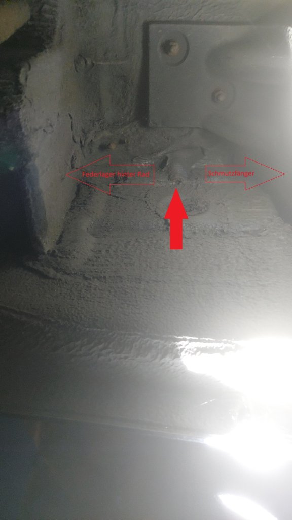

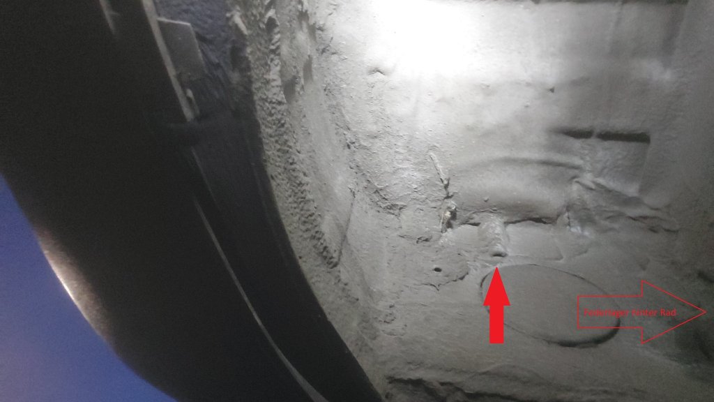

Re: Problem: Verankerungsscgrauben Boden lösen?
das sind doch die 2 genau zwischen Radkasten und D Säule?stef-miller hat geschrieben: 04 Aug 2025 20:19 Leider geht die Schraube in den Längsträger und ist von unten nicht sichtbar oder erreichbar
hljube hat geschrieben: 04 Aug 2025 13:52 An die beiden solltest du auch von unten ran kommen zum mit Rostlöser bearbeiten.
Die müssten im Spritzbereich der Hinterräder liegen und deswegen so festgegammelt sein
Dann sitzen die genau an der Innenseite des Schwellers, vor und hinter dem hinteren Ferderbock.
Ich habs mal an meinem 906 Fotografiert, da der unterbau bis auf nen paar Querträger gleich geblieben ist, die Boden und inneren Schwellerbleche sogar noch 906er Ersatzteilnummern haben sollte das bei dir auch so sein.
Vor Federbock Hinter Federbock
Zuletzt geändert von hljube am 04 Aug 2025 22:09, insgesamt 1-mal geändert.
