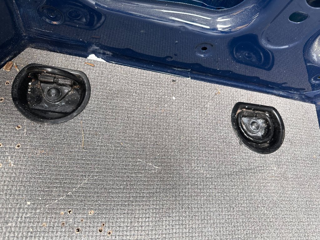

Ich möchte beim Umbau des Sprinters den Boden ausbauen, um ihn zu isolieren,
das sollte soweit kein Problem sein, aber bei diesen beiden Schrauben beiße ich mir aktuell die Zähne aus.
Welche Tipps gibt es hier.
Ich habe schon mit WD 40 und einem Gummiband versucht, die Schrauben zu lösen, aber bisher keinen Erfolg gehabt.
Was macht man mit solchen Kandidaten? Wegflexen oder aufbohren sollte ja wirklich die letzte Wahl sein.

Leider geht die Schraube in den Längsträger und ist von unten nicht sichtbar oder erreichbar

Ja 40er Torx greift nicht mehr und auch ein GummiBand draufpacken hilft nicht.
Was meinst du mit Buchse dazwischen?

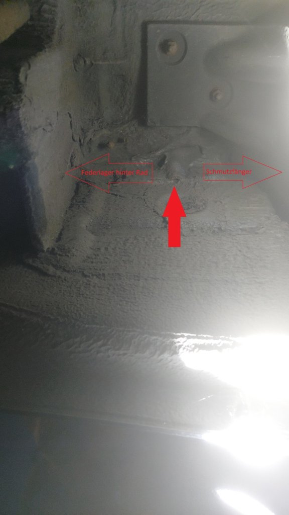

das sind doch die 2 genau zwischen Radkasten und D Säule?stef-miller hat geschrieben: 04 Aug 2025 20:19 Leider geht die Schraube in den Längsträger und ist von unten nicht sichtbar oder erreichbar
hljube hat geschrieben: 04 Aug 2025 13:52 An die beiden solltest du auch von unten ran kommen zum mit Rostlöser bearbeiten.
Die müssten im Spritzbereich der Hinterräder liegen und deswegen so festgegammelt sein
Dann sitzen die genau an der Innenseite des Schwellers, vor und hinter dem hinteren Ferderbock.
Ich habs mal an meinem 906 Fotografiert, da der unterbau bis auf nen paar Querträger gleich geblieben ist, die Boden und inneren Schwellerbleche sogar noch 906er Ersatzteilnummern haben sollte das bei dir auch so sein.
Vor Federbock Hinter Federbock
