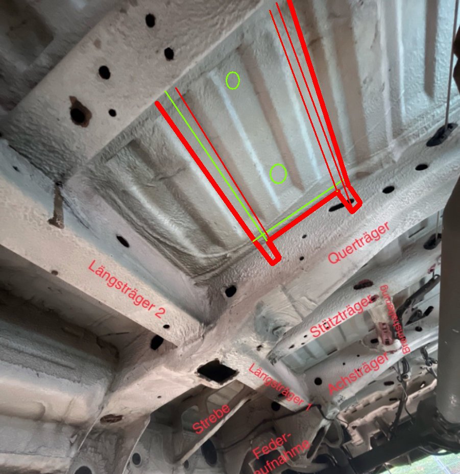

Ich möchte mittels M10 Gewindestangen, Winkeln, Schwerlastlochband und Gewindenieten einen 100L Wassertank Unterflur an meinem Mercedes Sprinter 906 BJ 2007 (315CDI, LKW geschlossen Kasten, zu 2.2: AHS110465, zu 4: 0300, 25000 km :D ) befestigen.
Für die Befestigung muss ich leider relativ viele Löcher bohren, da es ja keine Ebenen Flächen oder Träger gibt, gegen die ich den Tank hoch spannen kann, daher will ich dafür erstmal zwei UProfile anbringen.
Leider verstehe ich die Aufbaurichtlinie nicht ganz und mir ist nicht klar, wo genau ich nun bohren darf. Für die Ummeldung zum Wohnmobil und die Sicherheit ist eine TÜV konforme Umsetzung natürlich essenziell.

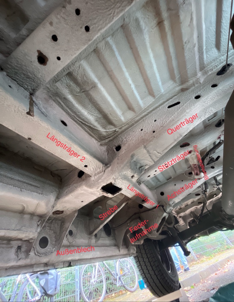

Ich habe mit meinen eigenen Worten mal die Träger beschriftet. In der Aufbaurichtlinie heißt es dazu auf S.52:
Nicht gebohrt werden darf:
• An A- und B-Säule
• Am Ober- und Untergurt des Rahmenlängsträgers. (->Wo sind die?)
• Im Bereich von Lasteinleitungspunkten (z. B. Feder-böcken) (->also da wo ich “Federaufnahme” geschrieben habe? Und wo noch?)
• Im Bereich tragender Funktionen der Vorder- oder
Hinterachse (Also der gesamte “Achsträger”, oder nur einzelne Teile davon?)
• Im Bereich der Airbags
Am Ende wird der Tank ca. 5cm tiefer liegen als das Aussenblech. Gibt es hierfür Vorgaben?
Vielleicht kennt jemand ja auch eine noch einfachere Möglichkeit das umzusetzen, wenn keine Metallwerkstatt zur Verfügung steht.
Danke für jede Hilfe!

Vagabundodelmundo hat geschrieben: 01 Aug 2025 11:43
Das ist der obere Deckel und der Boden des Längsträgers. Also Ober- und Unterseite.

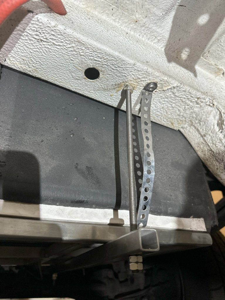

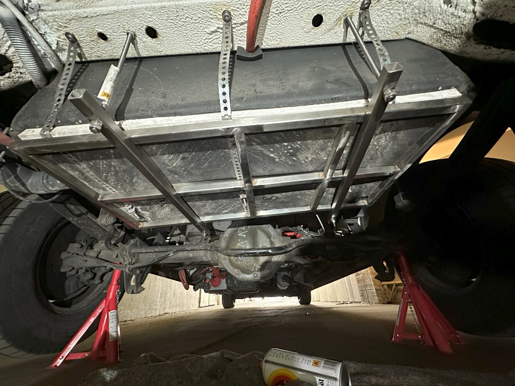

Ich habe auch vorhandene Löcher verwendet. Karosserie-Unterlegscheibe, Tankgurt, Schraubenkleber, und den Tank in einen Metallrahmen gelegt, fertig.
Mein Tank steht 6 cm tiefer, als die Karosserie. Seit 80.000km nicht aufgesetzt.

Der Metallrahmen aus 2x2-cm L-förmigen Stahlwinkeln ist eine zusätzliche Sicherheit. Der Anschluß für die Befüllung sitzt höher, als der Tank.
Wie gesagt - bisher nicht aufgesetzt.

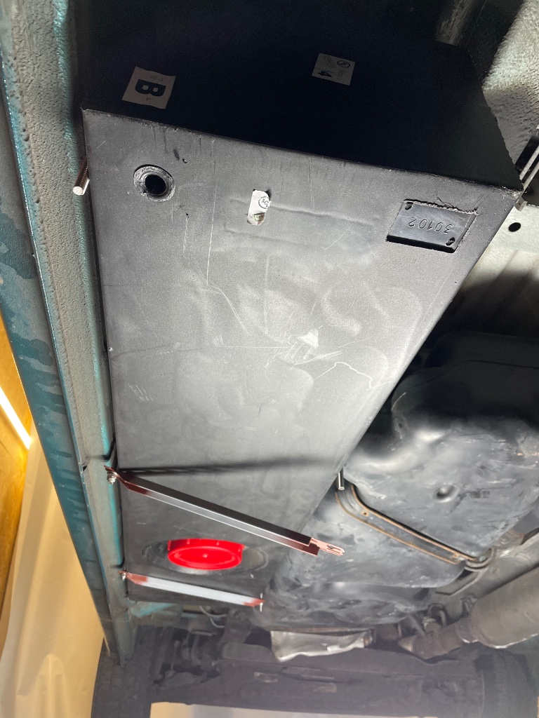

Ich habe 5 mm L-Winkel aus Alu genommen, die Serienlöcher übernommen und dann Gewindestangen benutzt. Habe zwei Tanks so verbaut, einer ist in der Reserveradmulde. Falls du ein Bild brauchst, sag per PN Bescheid.

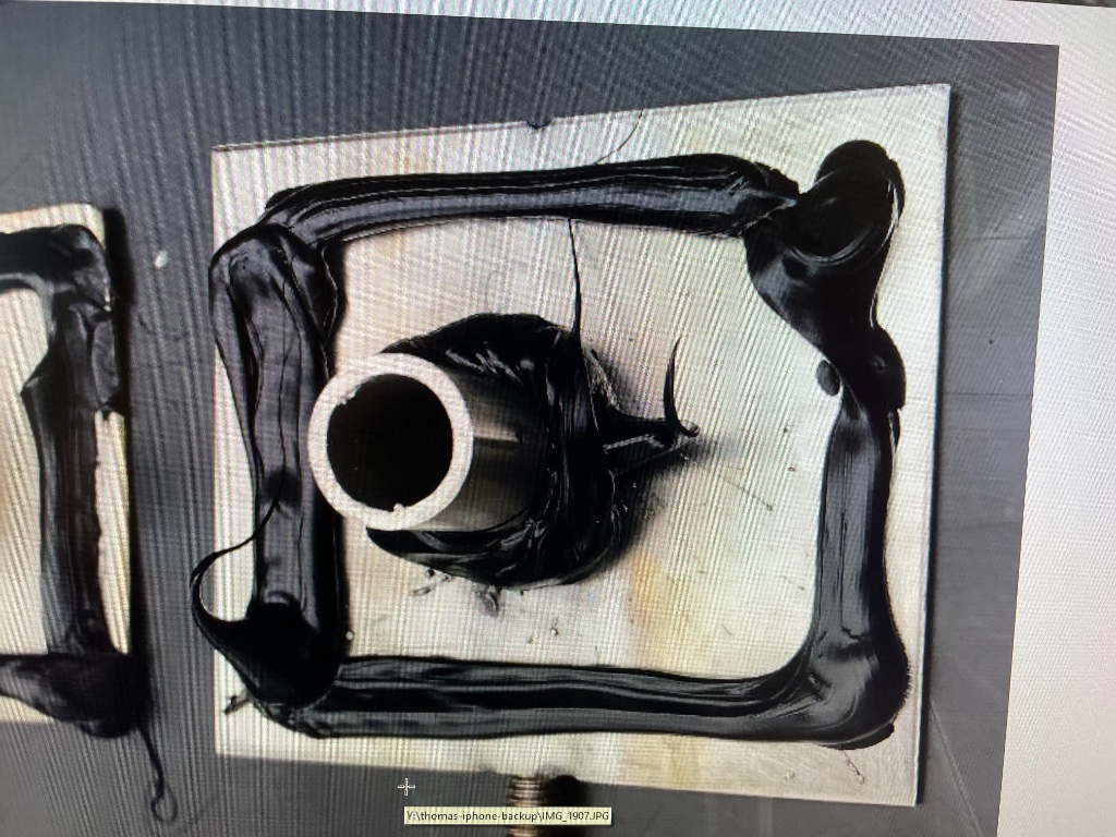

Meine Befestigung:
Befestigungen: seitlich in die großen Löcher rohrstücke eingehängt, die an edelstahlplatten geschweißt sind.
Nach unten gewindestangen angeschweißt.
Die Platten dann noch mit Sika angeklebt. Können am Tank nicht vorbei, da links und rechts angeklebt…
So sehen die Dinger vor dem einkleben aus, unten erkennt man die Gewinde Stange noch rausgehen…
Um die eingangsfrage zu beantworten - da musste ich gar nix bohren…

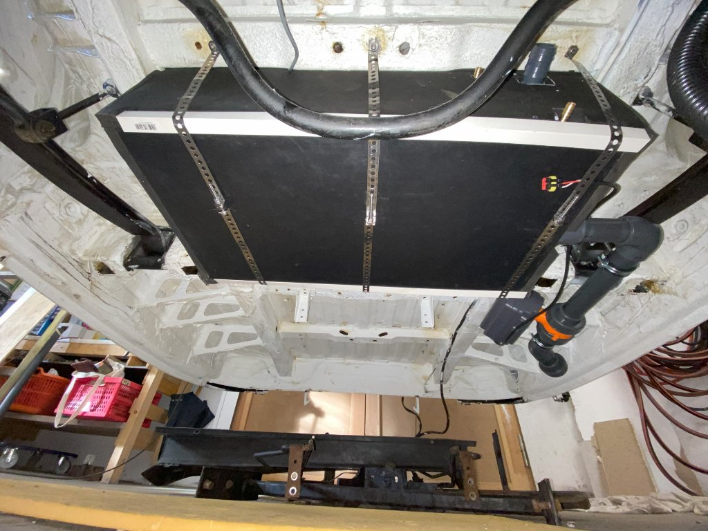

Hier auch ein paar Fotos von meinem Crafter / Sprinter.
Der Umbau ist schon über 4 Jahre her und später hatte ich noch von Metallbändern auf Edelstahlrahmen umgebaut. Da mir der hintere Tank (60l Grauwasser) im vollen Zustand durchhing.
WoMo VW Crafter (Typ 2E), Bj: 2012, 2.0 120KW CKUB
