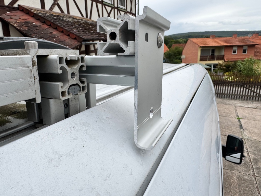

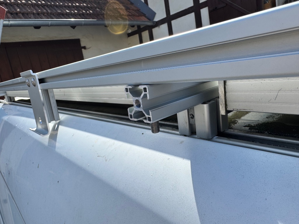

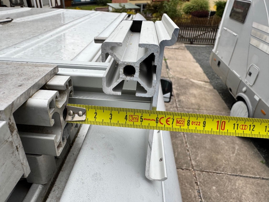

ich habe einen L2H2 Sprinter mit Solarpanelen ausgebaut und möchte jetzt eine Markise nachrüsten.
Mein Problem: Die übliche Montage via Adapter, wie diesem hier, ist aufgrund einer Überschneidung mit den Solarpanelen nicht möglich.
Adpater werden idR über der C-Schiene montiert und ragen auf das Dach. Dort sind bereits die Solarpanele montiert:
Bild // https://ibb.co/dJK21c0q

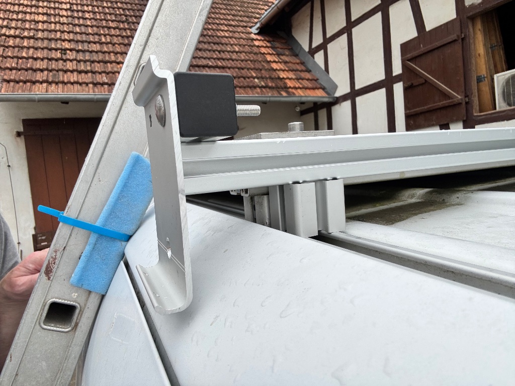

Auf dem Dach sieht das konkret so aus:
Bild // https://ibb.co/nq0NChCx
Gibt es Ideen, wie sich eine Kastenmarkise wie die Thule Omnister im Eigenbau montieren ließe?
Die Boschprofile haben einen 30x30mm Durchmesser und ich kann die Solarpanele auch leicht versetzen, da sich aber zwei Panele direkt nebeneinander befinden, ist mein Spielraum eingeschränkt, wenn ich nicht möchte, dass sie dann auf der Fahrerseite über das Dach hinausragen.
Grundsätzlich ist meine Idee:
- Den Überstand der Boschprofile wegkürzen für einen bündigen Abschluss mit der C-Schiene.
- Boschprofile direkt mit der Laufrichtung der C-Schiene montieren (dabei auch gleich die C-Schiene nach vorne verlängern)
- Die Markise via Winkel an den Boschprofilen befestigen
Meine Befürchtung ist, dass 30x30mm Profile zu klein sind, um die Traglast der Markise beim ein/ausfahren und während der Fahrt zu halten.
Hat jemand Erfahrung mit der Montage von Markise und Solarpanelen und eine bessere Lösung parat?
Vielen Dank für euren Input!

2 Boschprofilklötze aufeinander auf der C Schiene befestigen.
Ist deine Querschnittzeichnung maßstablich korrekt, kommen deine Solarpaneele 30mm höher und die Markise passt genau drunter...ausserdem muss das Paneel nich auf 4 Querträgern aufliegen. 2, max.3 sollten auch reichen. So halten ganze Dachzelte. Und evtl. kannst du dich auch mit einer geneigten Montage der Paneele anfreunden. Markisenseite eben 30mm höher und so läuft das Wasser auch besser auf der Fahrerseite ab und die Neigung zur Sonne ist evtl auch besser, da du ja normalerweise mit der Markise nicht Richtung Süden stehen solltest.

Leider ist die Zeichnung nicht maßstabsgetreu (das messe ich aus). Ich mag die Idee einer geneigten Montage, sollte die Markise unter das Panel passen.
Hast Du eine Idee, wie sich das Panel in geneigter Position an den Boschprofilen montieren ließe ohne das sich die Form verzieht? Derzeit liegen die Panele plan auf den Boschprofilen auf und lassen sich einfach verschrauben.

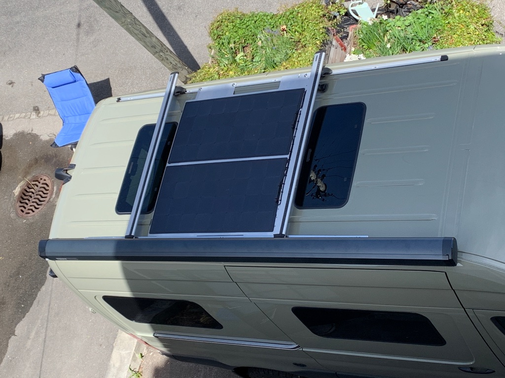

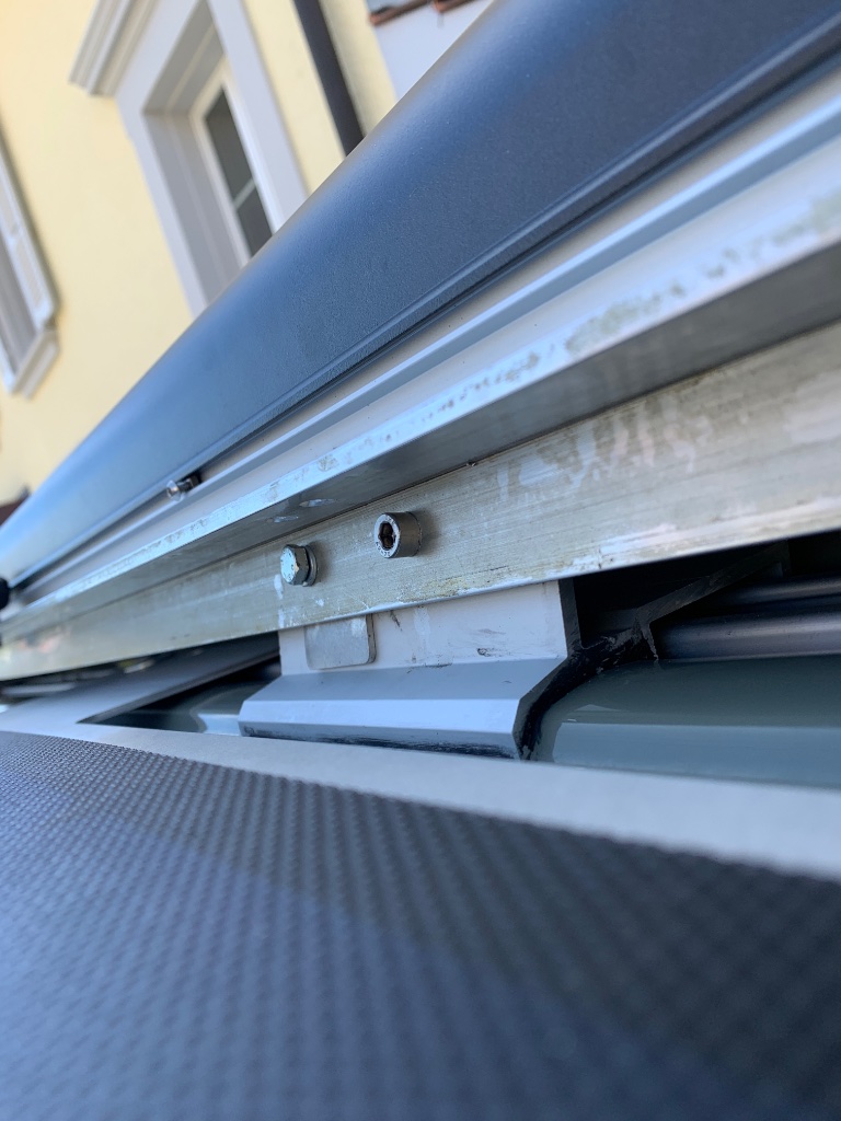

ev helfen dir die Bilder. Markise + Dachträger + Solar. Mit L-Profil an Markisenhalterung gemacht.

lear eman hat geschrieben: 30 Jul 2025 10:01 Leider ist die Zeichnung nicht maßstabsgetreu (das messe ich aus). Ich mag die Idee einer geneigten Montage, sollte die Markise unter das Panel passen.
Das Boschprofil lässt sich z.B. auf ganzer Länge neigen, wenn du beim aufeinandermontieren eine entsprechend schräg abgeflexte Unterlagscheibe oder einen Blechkeil einfügst.
Evtl. bekommst du die leichte Schrägstellung auch nur mit normalen Unterlagscheiben hin...brauchst ja nicht viel

Vielen Dank für den vielen Input. Meine Bilder zeigen leider nicht sehr gut, dass die bei mir ebenfalls nebeneinander montierten Solarpanele in der Breite bis über die C-Schiene ragen. Daher ist leider nicht genügend Platz für eine Montage von der Markise neben den Panelen.
Ich werde mich jetzt mal an zwei parallel zur C-Schiene laufenden Boschprofilen versuchen und die Höhe reicht dann hoffentlich, um die Markise seitlich anzubringen. Wenn es gelingt, poste ich mal ein Foto.

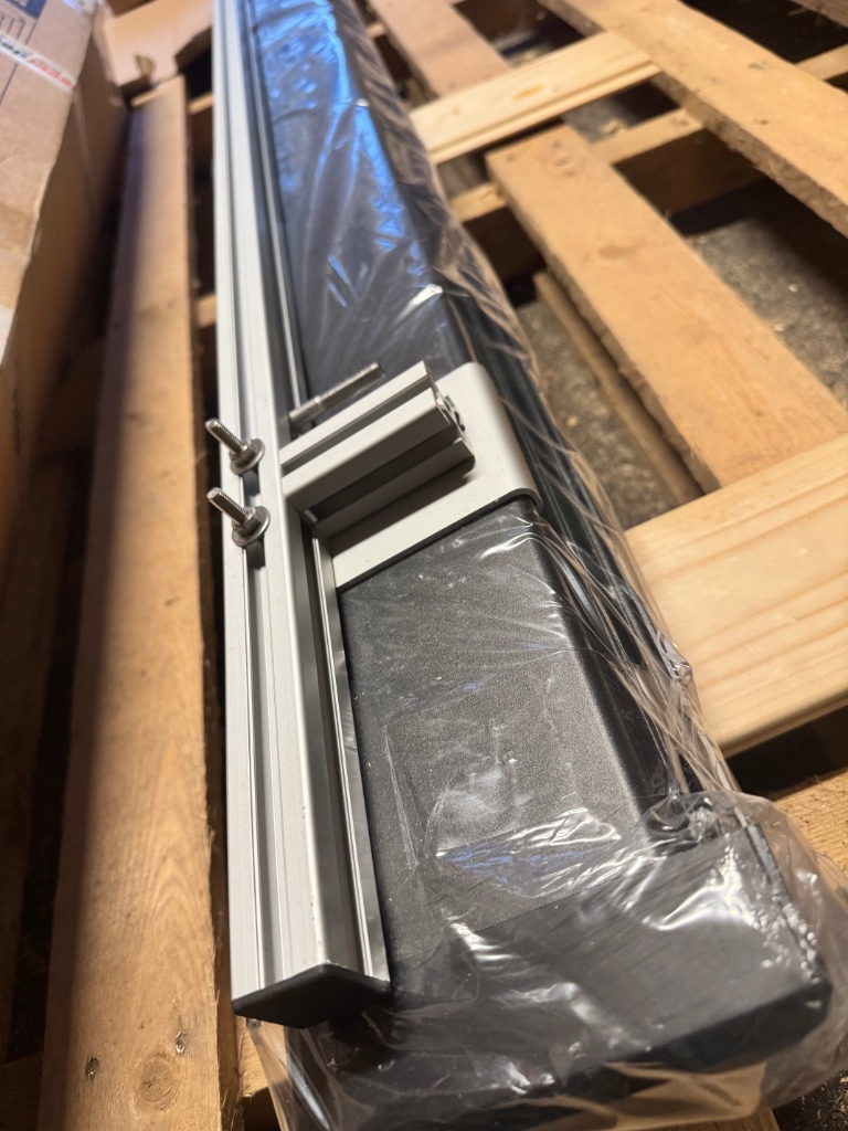

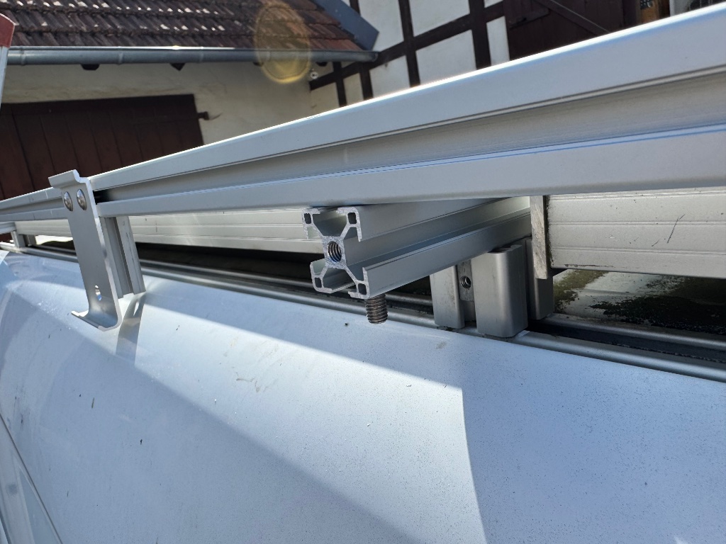

bin auch gearade dabei, eine Thule 5200 (ist die für Wandmontage) an einen Sprinter zum pappen.
Bei mir ebenfalls an den C-Schienen ungünstig, da das Dach voll mit PV-Modulen ist, die über die C-Schienen ragen.
Bin noch nicht fertig, da ich noch auf zusätzliche Thule Adaper warte, die 5 Schrauben M6, die von Thule Original vorgesehen sind, verursachen mir etwas „Bauchschmerzen“, auch wenn es rechnerisch von den Scherkräften reichen sollte. Aber wir sprechen hier nicht von einem still stehenden Haus sondern von dynamischen Lasten, und zusätzlich kleben geht bei einem Dachträger eben nicht.
Ich werde die mitgelieferten 80 mm Adapter mit 2 Schrauben durch welche mit ca 200 mm und je 4 Schrauben ersetzen.
Gibt es einzeln (75 cm lang) bei Obelink, sonst nur im 5‘er Pack für teuer Geld.

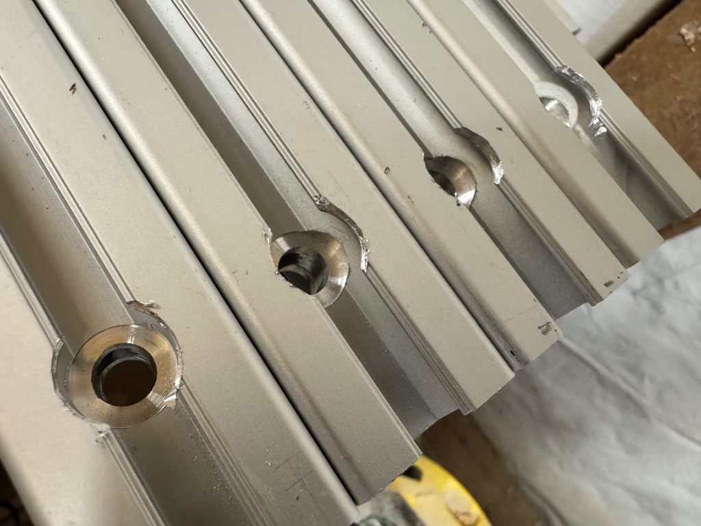

Im Anhang mal ein paar Bilder vom Baufortschritt.
Ursprünglich waren die Traversen aus 40‘er Itemprofil, hab die jetzt gegen 30‘er getauscht (Ich laufe nicht auf dem Dach rum und „Gepäck“ kommt da auch keins rauf)
Für die Markise kommt ein durchgehendes 30‘er Profil über die gesamte Länge von ca 3,5m AUF die Quertraversen.
Da ran dann die Thule Adapter und nach unten zur Abstützung im Bereich der Haltebleche jeweils ein kurzes Stück 30‘er Profil.
Die Längstraverse ist dabei nicht (nur) mit diesen Guss-Nutenwinkeln befestigt sonder mit M8 Zylinderkopfschrauben in V2A durchgeschraubt.
Der bisherige Dachträger ist auch so befestigt, seit 4 Jahren auf dem Auto und hält super.
Die Nutenteine für die C-Schiene musste ich mir selber schnitzen (VA Flach) da es auf diesem Planeten keiner passenden zu geben scheint (bravo Mercedes - die Scheinen verkaufen, aber keine passenden Muttern dazu)
Die, die ich im Netz gefunden habe, sind allenfalls für die Schrottkiste: 3-4 mm dick und ein M8 Gewinde - finde den Fehler
