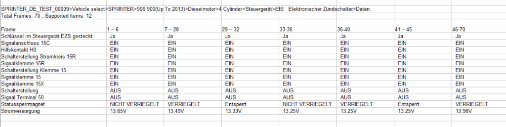

Danke "Der-Chris" Also ich vermute tatsächlich das das EZS einen weg hat.
Konnte auch mit dem iCarSoft ein wildes Hin-und Herspringen des Statussperrmagneten aufzeichnen. - siehe Bild -
Dann werde ich mal eine Firma bzgl. der Reparatur anfragen und berichten...

Ich muss das Ganze hier leider noch mal hoch holen :?
Nach dem der Fehler eeeewig nicht mehr aufgetreten - war er gestern wieder da. :shock:
Dachte erst es liegt an den Außentemperaturen +30°C im Schatten und die gute Stand in der Sonne.
Heute morgen bei +13°C versucht zu starten, es tat sich ewig nix. Kein Klicken, kein gar nix beim drehen zur letzten Stufe des Zündschlüssels.
Hab dann das Diagnosegerät angeschlossen - er erkennt wenn der Zündschlüssel auf "Zündung gedreht wird" aber es kommt kein Kontakt zu Klemme50.
Das Spricht doch dann für ein hängendes / teildefektes Relais - oder??? Wie kann ich die Spannung da prüfen??
