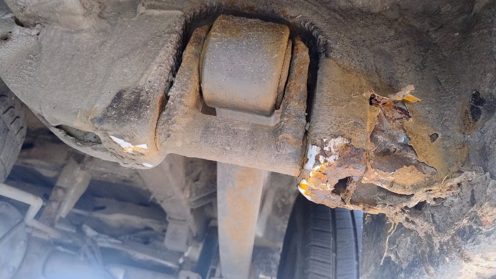

Hallo Zusammen,
ich bin stolzer Besitzer eines W906 dieser ist, von meinem Vater gekauft, etwa 18 Jahre in Familien/Firmenbesitz.
Sprinter W906 209CDI L2H2 3T
Baujahr 2006
Kastenwagen Handschalter
212.000KM
Jetzt wurde er durch ein Neueres Model ersetzt.
Sprich der Sprinter wäre eigentlich in den Verkauf gegangen.
Eigentlich heißt, zu wenig Kohle für meiner Ansicht nach zu gutem NFZ. (Scheinbar habe ich mich hier geirrt)
Hier kam der Gedanke einen kleinen Camper zu bauen.
Ob sich dies lohnt wollte ich von meiner Werkstatt wissen.
TÜV hat der kleine noch bis 8/26.
Daher Termin vereinbart zur kleinen Durchsicht.
Leider mit sehr schlechten bis ganz schlechten Neuigkeiten.
Bis zur Hinterachse ist unten alles soweit im guten Zustand.
Große Probleme machen die hintere Aufnahmen (Federböcke) der Blattfedern.
Diese sind quasi am Ende und müssten wenn dann komplett erneuert werden.
Ich habe jetzt ein paar Tage diese Forum gewälzt und auch viele Beiträge gelesen und neues Wissen aufgeschnappt.
Leider aber nicht viel über den Austausch von Federböcken am W906 gelesen.
Daher meine Bitte an die Profis. Gibt es hierzu schon Beiträge zum Thema Federböck erneuern am 906?
Im Voraus danke für eure Hilfe.
Grüße JAck

Re: Federaufhängung Federbock Sprinter 906
Oha, der ist wirklich durch
Würde mich auch wundern,wenn der Rest noch O.K. ist
Hast du aber schon geschrieben...
Machbar ist es, aber ich würde mal so mit ca. 20 Stunden rechnen
Sprinter W907/ 4x4, Landcruiser J12, Tenere 1VJ
auf das Bild habe ich gewartet.
Nein, das sieht nicht mehr gut aus.
Sowas habe ich schon durch an anderen Fahrzeugen.
Machbar ist alles. Aber wenn es bei mir so wäre, würde ich es nur machen, wenn er sonst nix hat und ich hab alles an Werkzeug da.
Natürlich kann man das selbst machen, aber bis Du das ganze Werkzeug beieinander hast, hast Du mehr Geld investiert als die Werkstatt nimmt.
Das ist wirklich ein Drecksgeschäft und sollte auch dementsprechend bezahlt werden.
Außerdem sollte man sehr sorgfältig sein bei der Arbeit sonst stimmt nachher die Achsgeometrie nicht mehr. Auch der TÜV wird sich das genau ansehen.
Die angepeilten 20h kommen da schon hin.
Das wird den meisten Werkstätten zu aufwändig sein.
Hier ist ein Karosseriebetrieb gefragt. Eventuell kann man ja auch mal nach einer Nutzfahrzeugbude oder Landmaschinenbetrieb suchen.Herztropfen mitnehmen
Meiner Meinung nach gibt es hier zwei Möglichkeiten:
a) selber machen
b) Fahrzeug verkaufen und nach etwas bessern suchen
Viel Erfolg und Grüße
Holgi

Moin Mädels, super Danke für die ehrliche Meinungen.
Ja der Rest ist tatsächlich noch super, ich habe letztes Jahr erstes mal die Hohlräume mit Mike Sanders konserviert, offensichtlich aber zu spät. Das Fahrzeug hat erst nur 350Tkm, den will ich noch mindestens 10 Jahre fahren! Und diese Stelle ist laut TÜV Prüfer sehr bekannte Schwachstelle bei Sprintern. Es gammelt schon langsam vor sich hin, von innen nach außen, und wegen den Unterbodenschutz auch nicht mehr von Außen sichtbar.
Aber sicherheitsrelevant finde ich es tatsächlich nicht so dramatisch, bei genaueren anschauen ist das tragende Fuß okay, nur die seitlichen Stabilisatoren sind weggegammelt....ist auch nur dünnes Blech... Naja es war optisch auch okay bevor der TÜV Prüfer mir mit Schraubenzieher die Löcher anfing zu stochern...
Ich bin heute aus Neugier unter 3 Fremde und neuere Sprinter runter gekrochen und tatsächlich bei allen auf dieser Stelle Rost und noch mehr Rost gefunden....eine tickende Zeitbombe. Ich muss noch erwähnen, dass ich auf friesischen Insel wohne also die Salzluft und das Dauerregen in Winter das ganze nur beschleunigen.
Zur Glück heute ein Karroserienbetrieb in Heide gefunden, die würden mir eine Seite für cca 500€ machen, da kann ich nicht meckern. Oder in der Slowakei gibt es noch Betriebe, die es für die Hälfte tun
Sind aber paar tausend km mehr entfernt... Und noch weitere Betriebe in Umgebung gefunden, die die beide Seiten auf 1500€ Kosten schätzen. Also die 20 Stunden Arbeit kommen schon hin.
Die Teile sind auch bei Mercedes lieferbar, nun werde ich die Innenausbau auseinander nehmen, den Fußboden für die Schweißarbeiten frei legen und also ran an den Bock!
Klar, man kann den Bus auch für 3 Tausend ohne TÜV verkaufen, für 16 Tausend dann "neueren" kaufen aber bei gebrauchten kauft man immer eine Katze in Sack. Die Preise für die gebrauchten sind gerade Hardcore und man hat motorisch immer entweder Glück oder Pech. Bei meinem weiss ich einfach was ich habe, es wurde schon manches getan - und ehrlich, in vergleich mit normalen pkw's in denen ich viel mehr Geld reinstecken müsste, oder was ich von "Italienischen Bus-Kollegen" rausgehört habe, steht der Sprinter super gut und günstig da. Also gerne lieber langfristig 10 tausend in meinen reinstecken und dann lange Spaß haben, oder? Bis der auseinander fällt...

Moin Froschkoenig66,
freut mich, wenn Du jemanden gefunden hast, der das machen will.
Die € 500,- finde ich absolut O.K. da gibts nix zu meckern.
Hast Recht, leg im Innenraum alles großflächig frei, damit man gut arbeiten und auch die Brandüberwachung machen kann.
Beste Grüße
Holgi
