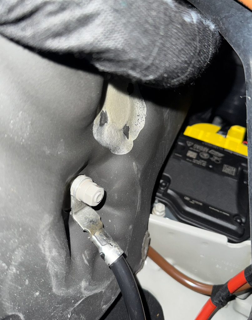

Ich möchte gerne bei meinem 907 4x4 BJ24 einen Batterietrennschalter nachrüsten, den ich bei der Bestellung leider vergessen habe. Jetzt habe ich mir das Ganze mal angesehen im Fussraum und festgestellt, dass ich trotzdem einen Erdungsbolzen habe, der aber nicht einfach per Hand abgeklemmt werden kann, sondern verschraubt ist. Das auf meinem Foto ist er schon oder?
Was haltet ihr davon, hier einen einfachen Trennschalter dazwischen zu bauen? Welche Ströme muss dieser Schalter eigentlich abkönnen?

Aus dem Netz:
Der Anlasser eines Sprinter kann im Anlaufmoment bis zu 600-800 A ziehen, im Betrieb meist um die 300-500 A. Ein passender Trennschalter sollte daher eine Dauerstrombelastung von mindestens 250-300 A und eine Kurzzeitbelastung von mindestens 1000 A haben.

Hat das schon jemand alternativ mit Original-Mercedes-Benz-Teilen nachgerüstet? Es scheint für mich, als würden nur das Kabel (A9079054007) und der passende Stift benötigt werden?

Ja, ich habe den Trennschalter nachrüsten lassen (wg. Eintrag Datenkarte). Verbaut wurden "Batteriesensor" sowie ein "Kontaktträger" (und ein "Klebeschild"
Siehe Screenshot der Rechnung:

Er trennt die Starterbatterie an deren Masseverbindung vom Bordnetz. Das wird damit stromlos.eliwan hat geschrieben: 30 Jan 2025 09:51 Hallo, wozu ist ein Batterietrennschalter tatsächlich nützlich?

bei mir "arbeit" seit nunmehr vier Jahren ein Trennschalter, der lt. Spec. bis zu 2500A (10sec.) können soll. Bis jetzt funktioniert das einwandfrei.
Ich habe dazu das Minus-Kabel aufgetrennt und mit einem gleichen Querschnitt entsprechend verlängert.

muss das noch mal hoch holen.
wie hast du es jetzt gelösst?
