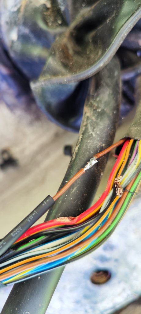

Hatte den Boden raus, den Hilfsrahmen mit Zopfbürste in der Flex abgebürstet.
Dabei hab ich auch den Kabelbaum angekratzt, :cry: :roll:
die durchgetrennten Kabel wurden wieder zusammengelötet.

- Fehler 4575 Drehzahlsensor- Die Drehrichtung ist falsch.
Im Menu weiter gesucht und siehe da, meine komplette Hinterachse dreht falsch Rechts und Links.
Habe versucht Rückwerts zu fahren, ja da drehen sie vorwärts.
Den Sensor Rechts mit Links tauschen hat keinen Sinn,
da Rechts ja Rechts angezeigt wird und Links Links.
Sollte Das ESP mal gebaucht werden macht es genau das gegenteil von dem was es sollte.
Falsch einbauen geht ja nur sehr schwer, bis unmöglich.
Kennt wer das Problem der falschen Drehrichtung der ABS Sensoren und hat ein Idee.

Und die Kabel sind definitiv richtig wieder zusammengelötet und nicht verpolt?

hljube hat geschrieben: 11 Jun 2025 08:51 Und die Kabel sind definitiv richtig wieder zusammengelötet und nicht verpolt?
Das sollte 99.75% sollte passen.
Es war in der Dämmerung bei nicht besten Licht unter dem Auto liegend ........
Sind die Farben der Kabel so ähnlich?
