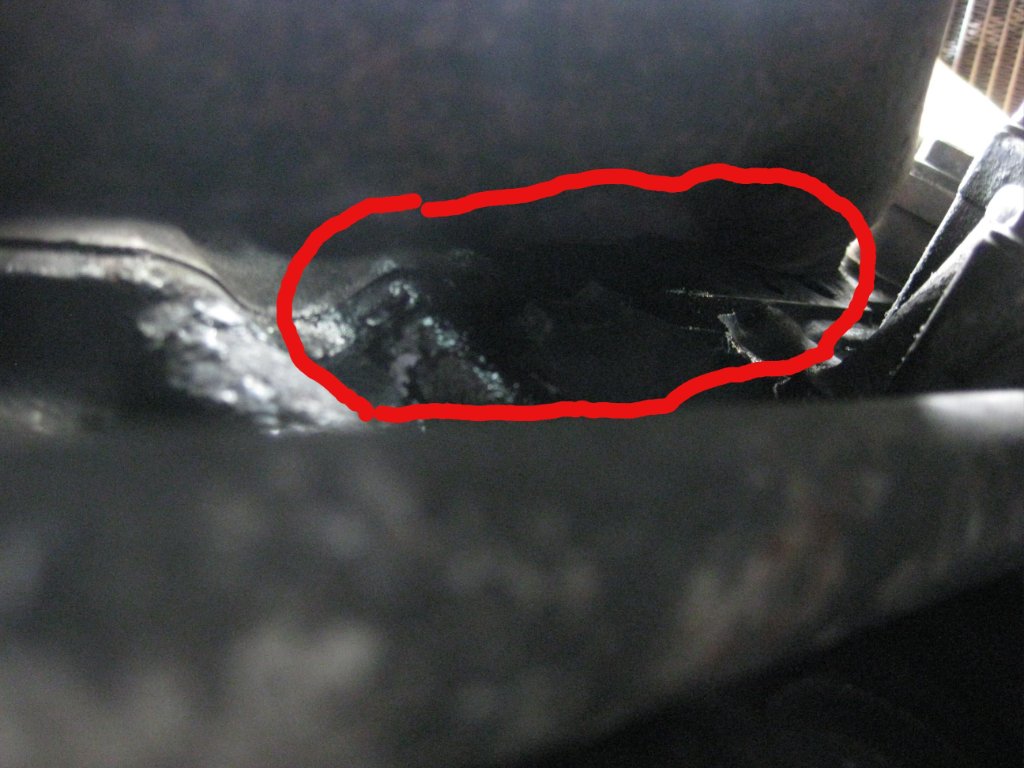

Habe in letzter zeit immer mal Kühlfüssigkeit nachfüllen müssen (ca 0,5l auf 3000KM)
Heut habe ich mal die Motorwanne untern Sprinter abgebaut und gesehen das Kühlmiitel an der Ölwanne und Am Zylinderkopf hängt. Es kommt von oben Motorseite Rechts vorn, sieht aus als würde es vom Thermostat kommen oder von obendrüber ZKD. (Ich kann es leider nicht genau erkennen)
Meine frage wäre.
Kann es sein das es vom Thermostat kommen kann , das da Kühlwasser rausgedrückt wird?
Wird bei einem ZKD Schade auch das Kühlmittel durch die Dichtung nach außen gedrückt?
Temperaturproblem oder Leistungsverlust habe ich nicht, es ist auch kein Öl im Kühlwasser oder Kühlmittel im Ölstutzen.
Bin Für jeden Tip dankbar.
S.

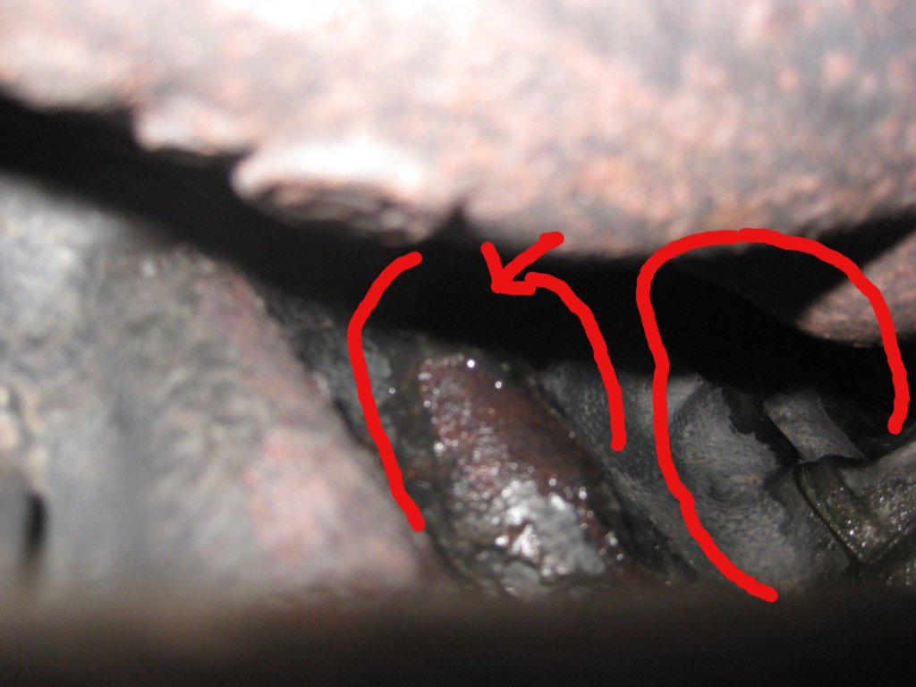

Hatte gestern alles gereinigt und heut war wieder Kühlmittel an der Ölwanne + Motorblock und unterhalb des Thermostat.
Bin nur ein paar Meter gefahren (eigentlich nur in die Garage rangiert)
Es sieht so aus als würde es von der Zylinderkopfdichtung kommen, oben an der ZKDichtung is es öllig weiter unten hängen die Blau/Grünen Tropfen vom Kühlmittel.
Ich versuche mal Fotos einzustellen.

Beiträge: 6577
Re: Thermostat - Zylinderkopfdichtung ? 312D
Ungewöhnlich aber möglich.

Dann wird es wohl doch die ZKD sein, schade das wird dann wohl eine Kostenspielige Angelegenheit.
Mich wundert nur das es an der ZKD öllig sifft und weiter unten die Kühlmitteltropfen hägen und aussehen wie frisch aus dem Ausgleichbehälter.
Es macht den Eindruck als wäre es nicht die selbe Flüßigkeit die da an der ZKD rauskommt.
S.

Hast du mal versucht die Flüssigkeiten an unterschiedlichen Stellen mit einem Taschentuch abzutupfen? Dann könntest du evtl. sehen, wo welche Flüssigkeit hängt.

Nein das habe ich noch nicht versucht. Mich wundert es ja auch das es so verschieden aussieht,Aber es gibt ja nur die eine stelle an der ZKD wo es herkommt.
Oder eine andere Undichte Stelle ist mit dem Auge nicht zu sehen.
