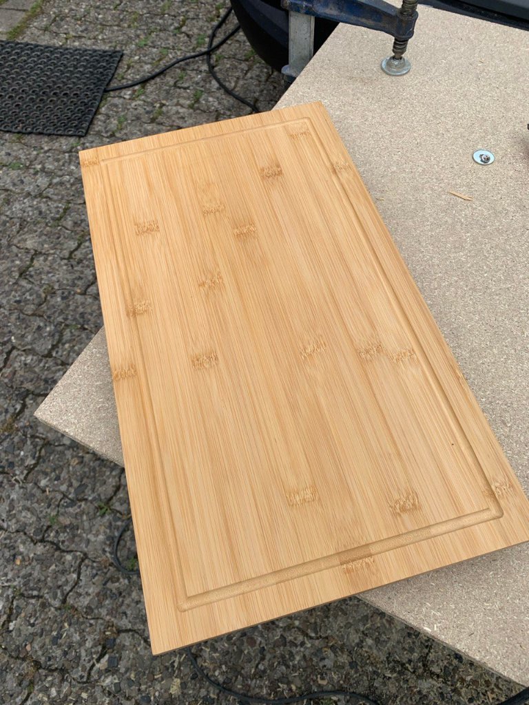

Seid gegrüßt. Wie versprochen, kommen hier die Bilder meiner Umsetzung für die Abdeckungen der Kochzeile. Ich habe mich für Bambusplatten (Stärke 16 mm) entschieden.
Die Außenabmessungen waren etwas zu groß, also habe ich mit der Oberfräse gearbeitet, und dabei die originale Glasplatte als Anlaufschablone genutzt.
Die Rohplatten
Die Glasplatte mit doppelseitigem Klebeband auf die Bambusplatte geklebt, zusätzlich noch angeschraubt. Dafür habe ich die Stellen genutzt, wo später die Löcher für die Scharniere hinkommen.
Oberfräse mit montierten Kopierkopf und Anlaufring, nach der Konturfräsung.
Rundungen angefahren. Löcher habe ich nicht gebohrt, sondern Griffmulden ausgefräst. Sieht besser aus.
Angeschraubt und aufgestellt.
Zugeklappt.

Vielen Dank für diesen Beitrag.
Ich bin ebenfalls ein unzufriedener Glasplattennutzer. Weil, am schönsten lässt sich die Platte zerstören, wenn man eine Flamme auf "klein" (statt auf "aus") dreht - und dann die Platte schließt. Das gibt mindestens 1000 kleine Glasperlen, die sich schlagartig im Auto verteilen.
Ich werde den Vorschlag aufgreifen und mir JETZT, bevor die nächste Platte kaputtgeht, eine Schablone anfertigen.
Eine Frage noch an Bernhard.
Das Bambusbrett ist ja sehr tragfähig. Reichen da nicht 8 mm Stärke? Das sieht ja eher nach 12 bis 15 mm aus.
