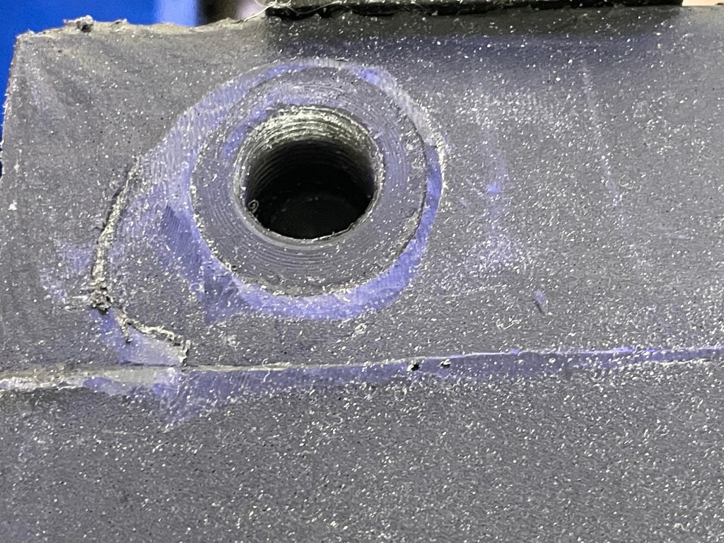

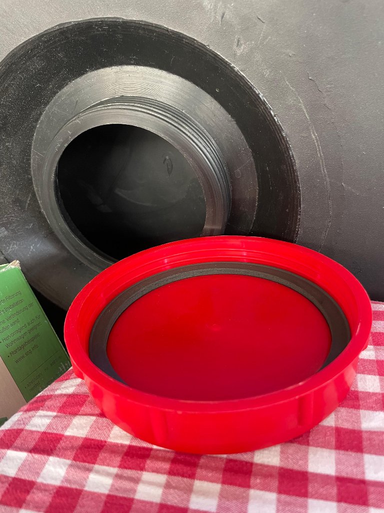

4. Habe ich zufällig gerade einen (neuen) 12cm flachen 48l-Tank (100x40) demontiert.Wassertank unter Spüle Herd.jpegWassertank links an Seitenwand.jpeg
auf deinem Bild sieht es so aus, als ob die große Öffnung des Tankes seitlich ist und nicht nach oben zeigt. Ich habe mich schon öfter gefragt, ob man die Tanks so verbauen kann.
Ist das alles dicht? Sind die Tanks und Verschlüsse dafür ausgelegt?
Danke und Grüße vom Wasser-Neuling

Tanks und Verschlüsse seitlich dicht
Der Tank war in einem Sprinter montiert, den ich gebraucht kaufte, jedoch nicht installiert/angeschlossen.
Diesem Verschluß würde ich zwar vertrauen, daß er dicht wäre/sei/bleibt, jedoch halte ich die Ausdehnung durch Temperaturänderung an/in der Seitenwand für relevant
