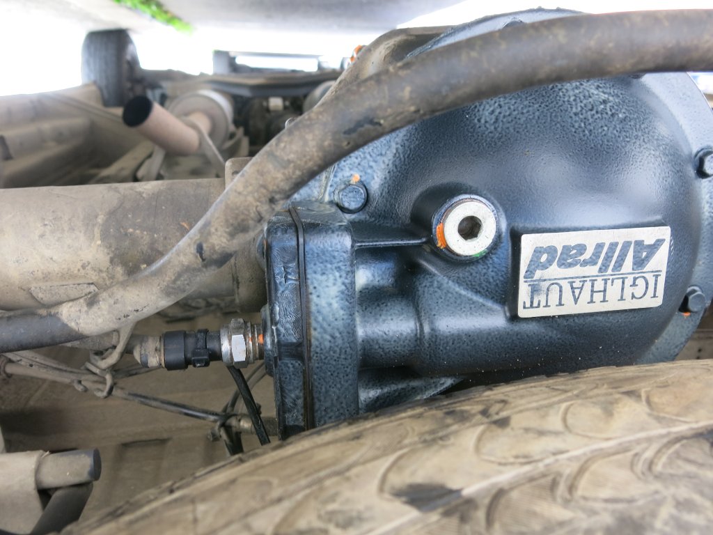

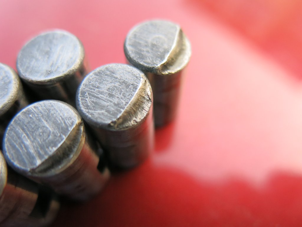

Hallo Forum,
ich hatte vor drei Wochen das Problem, daß mein Differential an der Hinterachse Geräusche unter Last gemacht hat. Der Vollständigkeit halber verlinke ich den Beitrag.
https://www.sprinter-forum.de/viewtopic ... 24#p344124
Sprinter 316, EZ 2015, Schalter, 4x2 mit nachgerüsteter Differentialsperre hinten
Inzwischen war das Auto in der Werkstatt welche die Sperre im Februar 2023 eingebaut hat. Es wurde festgestellt, daß an den Kanten der Bolzen welche die Sperre schliessen, Metall fehlt. Das befand sich dann im Ölkreislauf und hat die Lager beschädigt. Als Ursache für den Abrieb an den Bolzen vermutete die Werkstatt, daß die Sperre eingelegt wurde, als das Auto noch gerollt ist.
Kann das sein? Ist es nicht gerade nötig, daß das Auto rollt, damit die Bolzen in die Löcher überhaupt einfahren können? Die Abwicklung der sehr teuren Überholung des Differentials war sehr gut, das Auto wurde trotz hohem Auftragsbestand innert einer Woche repariert. Nur die Erklärung, wieso es zu dem Schaden kam, leutet mir nicht ein.
Ich finde das Fehlerbild an den Bolzen recht komisch, das sieht nicht wirklich abgeschliffen aus, eher geschmolzen. Und ich frage mich, wieso das Zahnrad in das die Bolzen eingreifen sollen, nicht getauscht wurde. Das müßte doch eigentlich auch beschädigt sein.
Ich dachte, ich frag mal ein paar Spezialisten, auf keinen Fall möchte ich, daß sich solch teurer Schaden wiederholt. Anbei noch ein paar Bilder vom Schaden und Reparaturumfang.
Danke und schöne Feiertage
Ralf

Re: Differentialsperre * Bolzen abgeschert, wie kommt das? Fehler bei der Bedienung?
Ich kann Dir nichts zum konkreten Schaden mit der konkreten Sperre sagen - aber ich schalte meine ARB-Sperre auch schon mal bei 40 km/h im (Tief-)Sand, wenn es in Kürze richtig dicke kommt. Ebenso bei Schlamm - Anhalten zum Sperre schalten wäre da unter Umständen sehr, sehr konrtraproduktiv und kilometerweit mit der Sperre durch die Kurven zirkeln genau so. Ich vermeide die Betätigung lediglich bei akuter Kurvenfahrt.ra-sc91 hat geschrieben: 20 Apr 2025 10:29 Als Ursache für den Abrieb an den Bolzen vermutete die Werkstatt, daß die Sperre eingelegt wurde, als das Auto noch gerollt ist.
Rein geht sie eigentlich unter allen Umständen in Sekundenbruchteilen - zum Rausnehmen braucht es allerdings manchmal einen kleinen Ruck im Antriebsstrang (und natürlich ebenfalls Geradeausfahrt).
Eventuell hat Deine von Angang an nicht ordentlich geschaltet und hing daher längere Zeit halb eingelegt herum und hat in diesem halb eingelegten Zustand Last bekommen?
Müssten dann nicht auch alle Bolzen angeschert sein? Es sind aber nur 5 von 8, als würde die Einrückplatte schief auf die Bolzen wirken....
Wenn du Hitzespuren an den Bolzen hast spricht das in Verbindung mit dem Schadensbild ja eher dafür, dass die Bolzen nicht richtig ausgerückt sind bei deaktivieren der Sperre.
Es scheint so zu sein, daß die Gabel, welche die Bolzen reindrückt, nicht zu 100% parallel liegt, Hebel oder so. Daher könnte es kommen, daß nicht alle Bolzen beschädigt sind.hljube hat geschrieben: 20 Apr 2025 11:38 Müssten dann nicht auch alle Bolzen angeschert sein? Es sind aber nur 5 von 8, als würde die Einrückplatte schief auf die Bolzen wirken....
Ich habe ganz innen drin in mir ein Problem mit der Funktion der Membran in Verdacht.
Hallo Ralf.
Welchen Durchmesser haben die Bolzen?
Sind die Bolzen schwimmend in der Betätigungsplatte mit Federn eingebaut?
Meine Theorie ist das die Sperre nicht ganz ausgerückt ist und bei der nächsten Kurve auf griffigen Grund die Kanten abgeschert sind. Oder beim einlegen auf der Wiese ist die Sperre bei großen Drehzahlunterschied eingerückt. Mit eingerückt meine ich nicht Schalter betätigen. Der Schlag auf die Bolzen war dabei zu heftig.
Claus
Claus
Die Bolzen sind 11mm x 20mm, wie das Innenleben der Sperre genau ausschaut, weiß ich nicht.maecgeiver hat geschrieben: 20 Apr 2025 13:00 Hallo Ralf.
Claus
Also als Ursache große Drehzahlunterschiede oder eine schlecht arbeitende Unterdruckmembran. Auf Membran könnte hindeuten, daß die laut Aussage der Werkstatt nicht mehr so gut war, was auch immer das heisst, und mit ersetzt wurde, allerdings ohne Berechnung.
Wenn du dich nicht an ein "hässliches Geräusch" beim einschalten erinnern kannst oder beim ausschalten, dann ist die Gefahr, das der Schaden wieder passiert, groß. Die Werkstatt sollte doch eine Fehlfunktion durch die Membran beurteilen können.
Nö, häßliches Geräusch war nicht, zumindest ist mir nix aufgefallen.maecgeiver hat geschrieben: 20 Apr 2025 22:11 Wenn du dich nicht an ein "hässliches Geräusch" beim einschalten erinnern kannst oder beim ausschalten, dann ist die Gefahr, das der Schaden wieder passiert, groß. Die Werkstatt sollte doch eine Fehlfunktion durch die Membran beurteilen können.
Jedenfalls, die Membran ist ersetzt. Also falls die fehlerhaft war, sollte das behoben sein.
