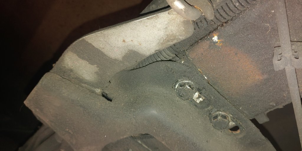

Moin, hab' ich genauso gemacht.
Längenausgleich, den Seilspanner ganz lose gestellt. Exenter ganz nach hinten auf Anschlag. Durch lösen des Seilspanners ging der Hebel auf den hinteren Anschlag zurück, war vorher ca zur Hälfte betätigt.
Dann die Backen von oben durch die Bremsscheibe ran gestellt. Geschätzte 1,5 mm, konnte man deutlich durch das Loch am Gewinde erkennen. Habe die Backen heran gestellt bis "fest", dann mit dem Hammer auf die Scheibe geklopft, weiter ran gestellt, wieder geklopft.
Dann etwas zurück bis die Räder frei drehen.
Bild 2 Exenter steht auf max "vorderer Anschlag".
Bild 3: Der Seilspanner nach der Einstellung. Vor der Einstellung waren der vordere und hintere Teil zusammen gedreht.
Bild 4: Hebel. Vor der Einstellung war stand der Hebel mittig.
Den Exenter so gelassen, den Seilspanner eingestellt. Freikauf geprüft, etwas zurück.
Sollte gut sein.
