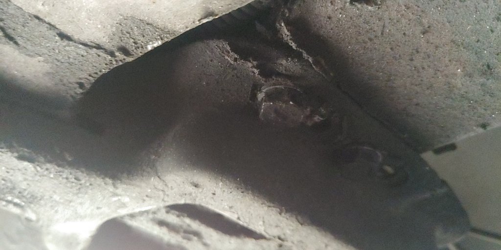

Hab' den Exenter gefunden. Der "steht" auf losen Anschlag. War, sofern man den alten Abdrücken trauen kann irgendwann mal mittig oder sogar voll auf hinterem Anschlag. Der Hebel war ca zur Hälfte "gezogen".
Hab' das Spannschloss komplett gelöst. Hebel war am hinteren Anschlag. Danach habe ich die Backen in der Trommelnran gestellt. Geschätzt 1, 5 bis 2 mm.
Ich werde nachher den Bock des Exenters mal probeweise verschieben bis die Bremse schleift, danach geringfügig zurück und gleiches mit dem Spannschloss, nachdem der Exenter eingestellt ist. Schloss vorspannen bis er schleift. Danach etwas zurück

Moin, hab' ich genauso gemacht.
Längenausgleich, den Seilspanner ganz lose gestellt. Exenter ganz nach hinten auf Anschlag. Durch lösen des Seilspanners ging der Hebel auf den hinteren Anschlag zurück, war vorher ca zur Hälfte betätigt.
Dann die Backen von oben durch die Bremsscheibe ran gestellt. Geschätzte 1,5 mm, konnte man deutlich durch das Loch am Gewinde erkennen. Habe die Backen heran gestellt bis "fest", dann mit dem Hammer auf die Scheibe geklopft, weiter ran gestellt, wieder geklopft.
Dann etwas zurück bis die Räder frei drehen.
Bild 2 Exenter steht auf max "vorderer Anschlag".
Bild 3: Der Seilspanner nach der Einstellung. Vor der Einstellung waren der vordere und hintere Teil zusammen gedreht.
Bild 4: Hebel. Vor der Einstellung war stand der Hebel mittig.
Den Exenter so gelassen, den Seilspanner eingestellt. Freikauf geprüft, etwas zurück.
Sollte gut sein.
