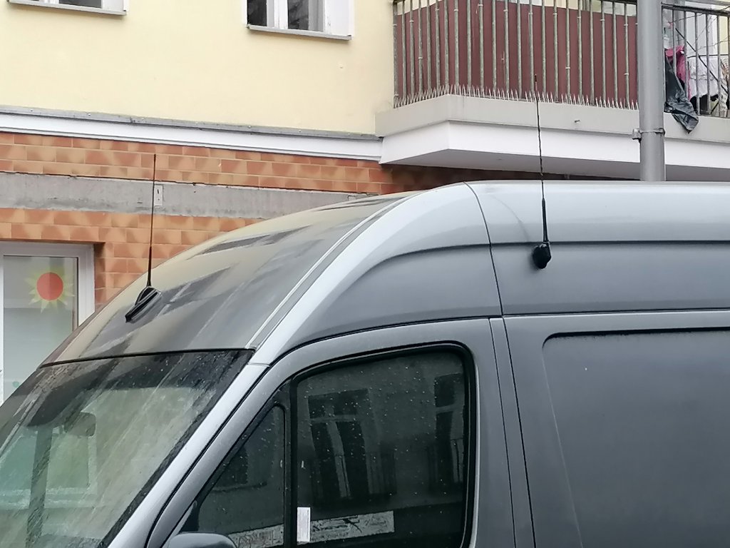

Na beim Flachdach ist die Antenne auf dem Dach, aber beim Hochdach ist die Antenne auf der Schräge über der Windschutzscheibe.
Bei letzterer Ausführung endet die Höhe der Antenne mit dem Hochdach. Und das scheint ein Problem zu sein. Normalerweise sollten Antennen einen freien 360 ° Grad Rundumblick haben.
Hab auch schon gesehen, das sich wer die Antenne ans Seitenblech gebaut hat.
Gruß Holger

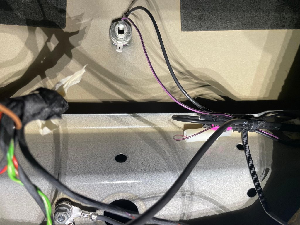

orig. Antenne mit Masseanschluß
Suspekt, daß die originale Antenne zwar eine Lasche für Masse daran, die jedoch keine Verbindung/Leitung zu einem <20cm davor befindlichen Massepunkt hat.
Beiträge: 6845
Re: orig. Antenne mit Masseanschluß
Rosi hat geschrieben: 09 Mai 2025 14:46 Suspekt, daß die originale Antenne zwar eine Lasche für Masse daran, die jedoch keine Verbindung/Leitung zu einem <20cm davor befindlichen Massepunkt hat.orig. Dachantenne.jpeg
Die Lasche ist für Kunststoffdächer, die Zahscheibe zwischen Mutter und Blech gibt hier genügend Masse.
Rosi (09 Mai 2025 15:57)
