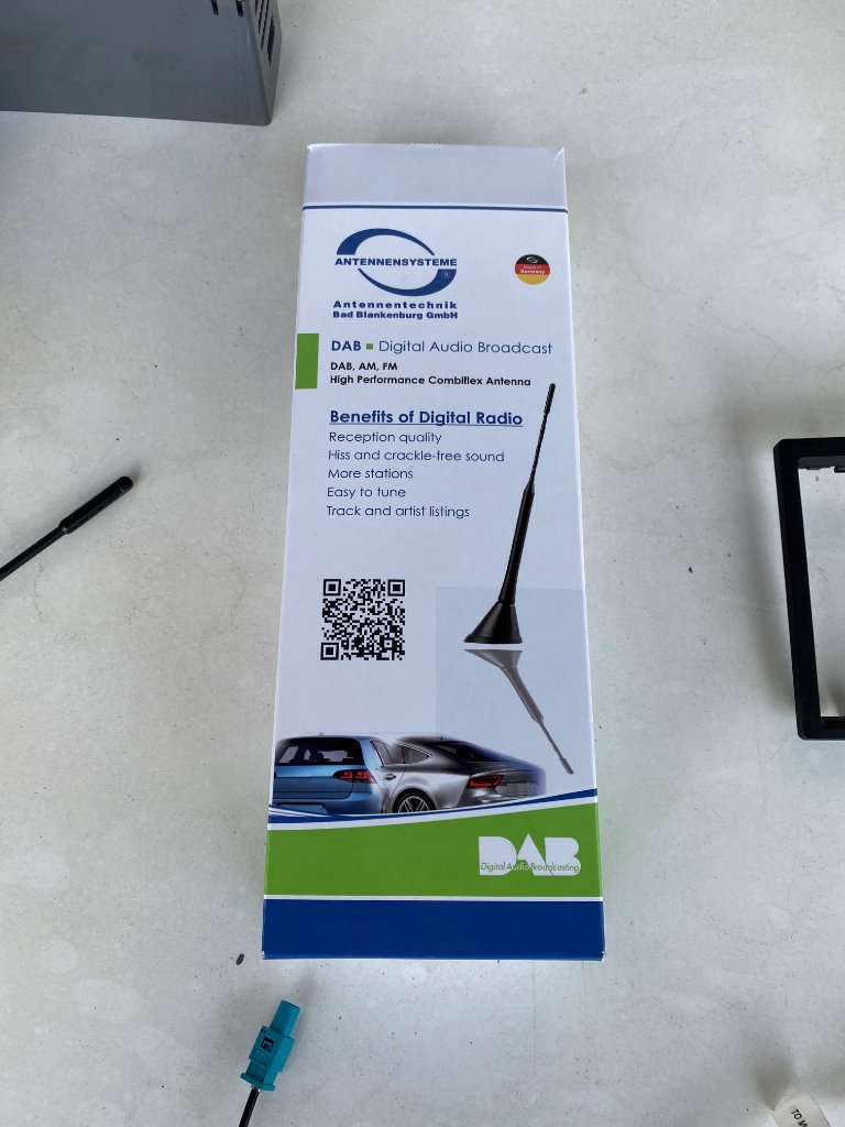

neue Antenne mit neuem kabel
Was könnt ihr empfehlen?
Hintergrund ...das alte wie das neue Radio haben absolut besch.... Empfang....trotz Antennenverstärker

Ich hab nun auch schon mehrere Autoradios und auch mehrere Dachantennen ausprobiert. Sowohl mit integriertem Verstärker als auch mit separat zwischengeschaltetem "echten" Verstärker. Der Empfang ist und bleibt gelinde gesagt bescheiden. Nur ganz starke Sender kommen ohne Rauschen durch. Beim Fahren durch tiefer liegende Gebiete rauschen aber auch die starken Sender wieder.
Ich wüsste auch gern ein Rezept für guten Empfang.

Gutes Radio ,gute Antenne Hirschmann oder Baupunkt mit Verstärker und ganz wichtig
Antennenkabel von der Antenne zum Radio neu verlegen ,dann klappt es auch mit dem Empfang
Ich habe dazu die neue Antenne aufs Dach gesetzt über der Schiebetür wegen dem rankommen und verlegen

Meine Erfahrung mit Antennen ist schon alt und ob die auch Heute noch gültig sind, ich meine die Erfahrungen
Ein gutes oder überhaupt ein Massekabel von der Karosserie bis zum Fuß der Antenne führte bei mir immer zum besten Empfang

Da empfehle ich dir eine per Hand ausziehbare Kotflügelantenne von cirka 1 bis 1,2 Meter Länge. Die kommt ohne "Verstärker" aus, denn die "Verstärker" dienen eigentlich nur der Anpassung der eigentlich zu kurzer Antennenlänge. Die geneigte Position des Antennenstabs vor der A-Säule ergibt die höchste Feldstärke. Allerdings brauchst du dazu auch ein altes Radio mit komplexem Antenneneingangswiderstand, also den alten, länglichen Antennensteckern. Mit den neuen 50 Ohm Eingängen und den FARKA Steckern der modernen Radios kommst du da nicht weit, und ein einfacher, mechanischer Adapter hilft da auch nicht.Tester hat geschrieben: 21 Apr 2020 07:51 schlicht und einfach bei mir im Alter der ganzen alten Technik die dort verbaut ist immerhin fast 20 Jahre.

@Tester: teste/prüfe wirklich mal, daß/ob die Masse am Antennenfuß hinreichend anliegt (m.E. einfach mal einen Draht von/zu einem Türscharnier, oder anderweitig halbwegs gutem Massepunkt) und die Einspeisung des Antennenverstärkers funktioniert (Draht dran ./. ab). Danach würde ich die Antennenleitung prüfen und ggf. extern provisorisch legen ...

Kombiflex - Schrägdachantennen ATTB 4761.01 ./. 2201.02
Hat jemand eine der im Betreff bezeichneten Antennen von AntennenTechnik Bad Blankenburg im Einsatz, resp. montiert und benutzt diese mit allen Funktionen?
Ich finde außer den beiliegenden 5m Strippen zur 4761.01 für mind. 170€ keinen technischen Unterschied zur vermeintlich neuen, teureren 2201.02 ohne Verlängerungsleitungen. Ans Telefon ging niemand und auf meine Anfrage antwortete keiner.

Hast Du die Datenblätter zu den Teilen angeschaut? Beide vom gleichen Tag veröffentlicht.
Z.Bsp.:
https://produkte-attb.de/pdf_download/p ... 761_01.pdf
Einmal mit 5M Kabel, einmal ohne... Aber ohne wird es wohl nicht reichen oder?

Moin Rosi
Ja ich hab die teure Bad Blankenburg. War eine Verzweiflung, sie ist zwar bisschen besser aber erst die Verlegung der Antenne aus das Dach und neues Antennenkabel hat so richtig guten Empfang gebracht.
Ich muss aber dazu sagen das ich die UKW Antenne auch als Kurzwellenantenne nutze. Deswegen die Verlegung auf`s Dach.

?? die Antenne sitzt doch original auf dem Dach oder wie muss man deine Aussage verstehen ....
