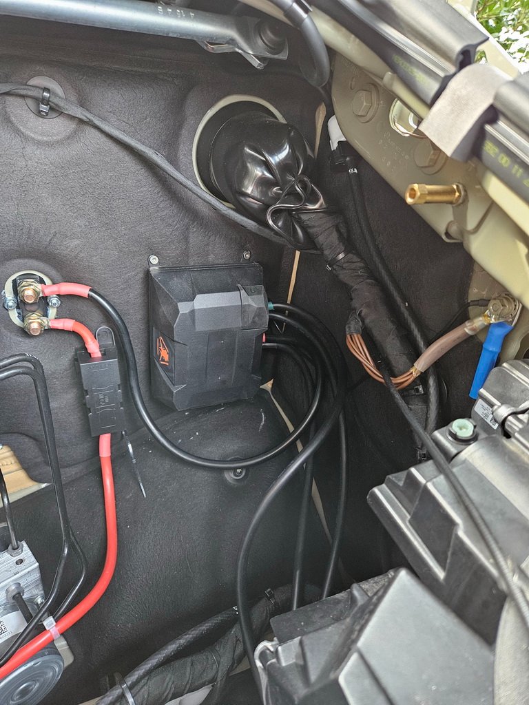

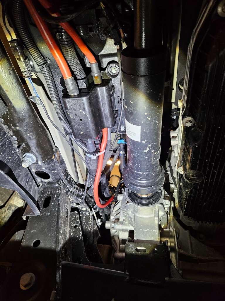

Hallo, ich habe bei mir gerade eine Winde eingebaut. Die soll 6,1 t ziehen. Verwendet habe ich die beiliegenden Kabel (ich denke das waren nur 35 mm²). Einen Hauptschalter habe neben dem Lenksäulendurchgang angebracht, ebenso den Relaiskasten. Da kann ich von außen an der Fahrertür gut reingreifen, oder auch vom Fahrersitz. An die Batterie bin ich von unten, also Unterflur an die Schrauben, Minus habe ich an der Karosserie angeklemmt.
Funktionieren tut es, habe aber noch nicht den Ernstfall getestet.

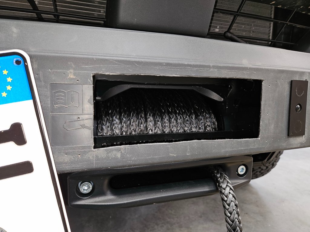

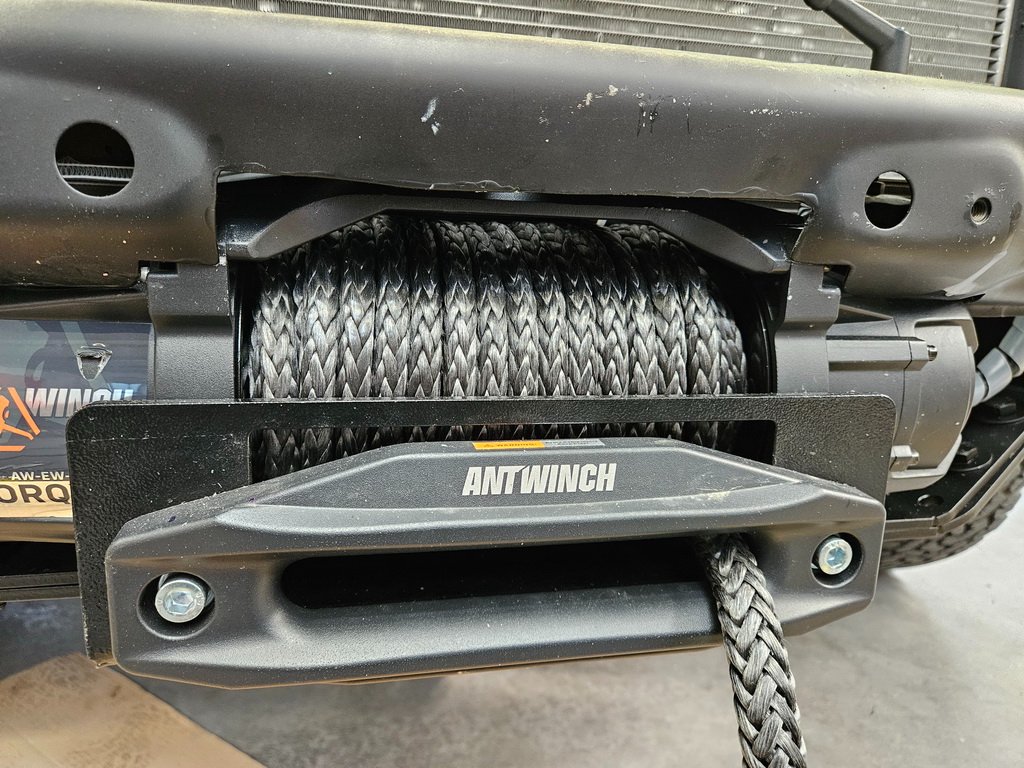

Genau ist es diese Winde
https://www.seilwinden-direkt.de/Elektr ... -61-t-12-V
und dieser Anbausatz
https://www.seilwinden-direkt.de/Seilwi ... inter-2022
An der Blech und Plastikstoßstange muss man kräftig rumschneiden, im "Rahmen sind ein paar Löcher zu bohren.
Es ist auf jeden Fall ein gutes Tageswerk Arbeit, aber machbar. Wie man Stoßstange und demontiert, sollte man sich vorher auf Videos anschauen...
Interessant ist auf jeden Fall der Preis im Vergleich zu anderen Anbietern, das ist man also komplett unter 1 T€ dabei.
Aber man muss auch etwas basteln, z.B. muss man den Kupplungsgriff verlängern, um im Grill dran zu kommen.
