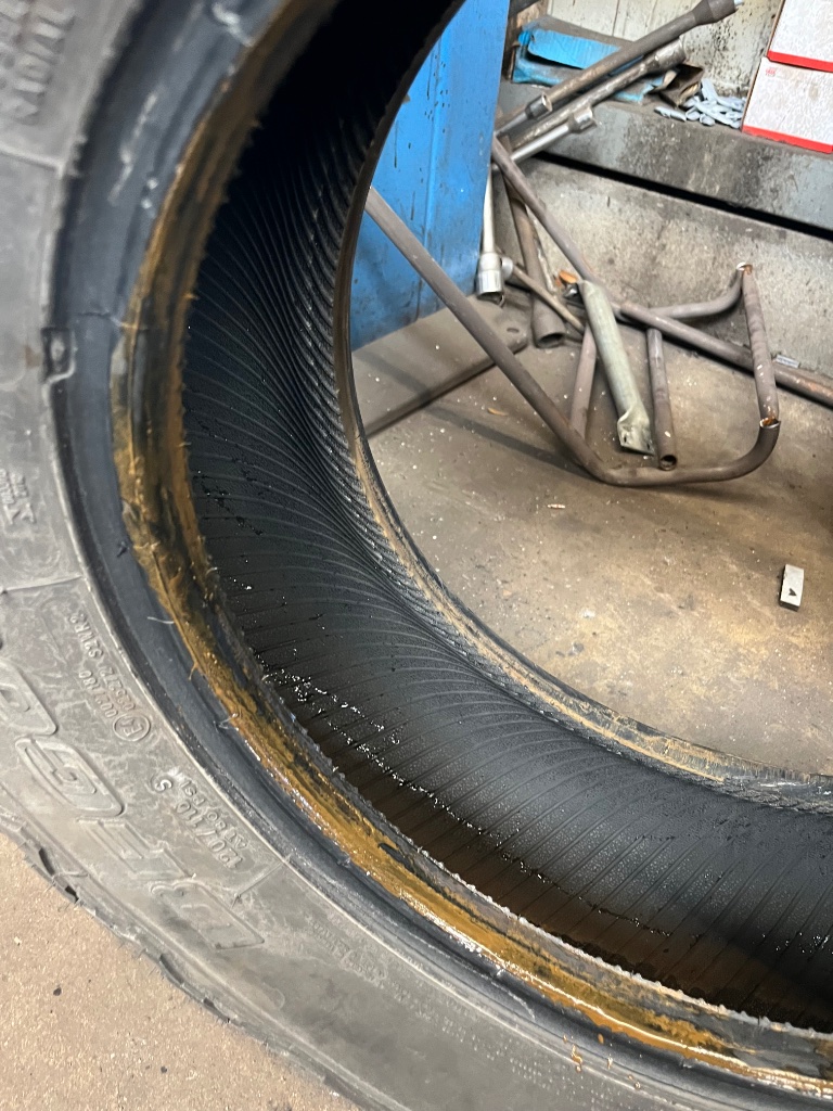

leider habe ich im Forum und im gesamten Netz nichts dazu gefunden, aber vielleicht kann uns hier jemand helfen.

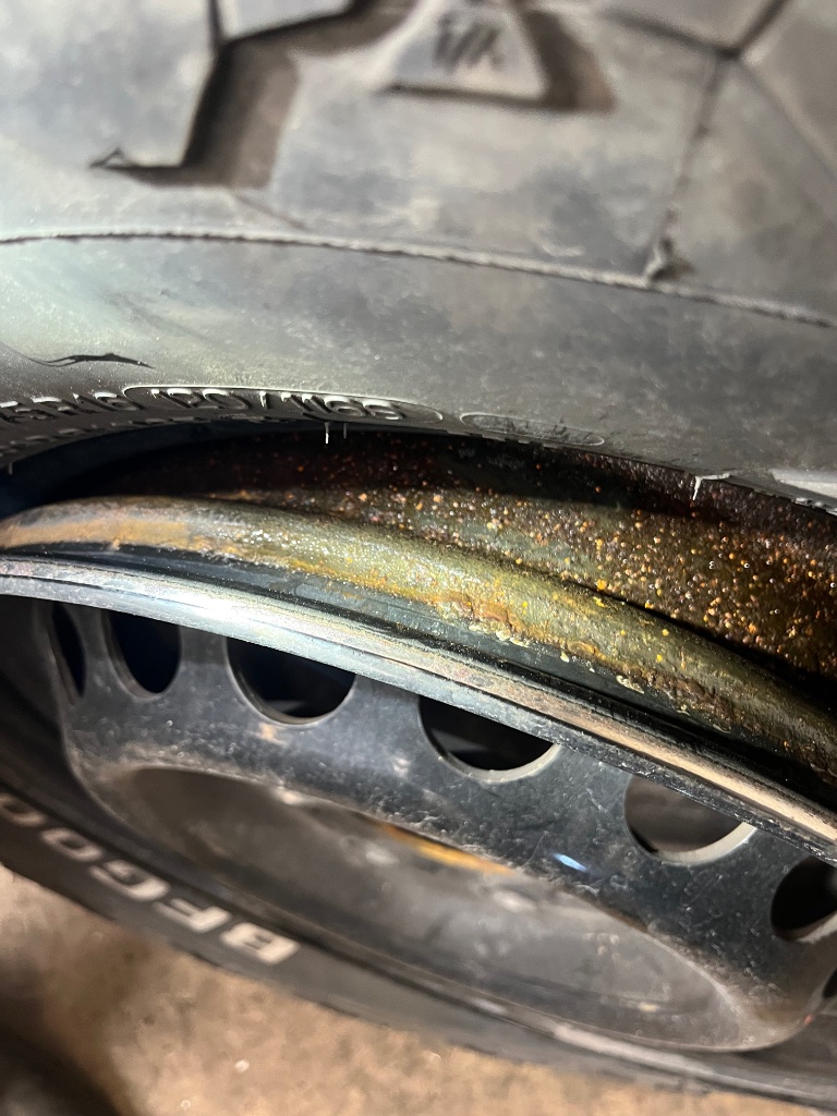

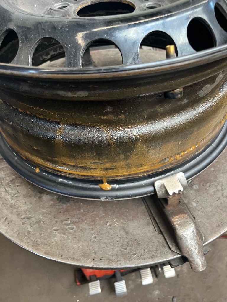

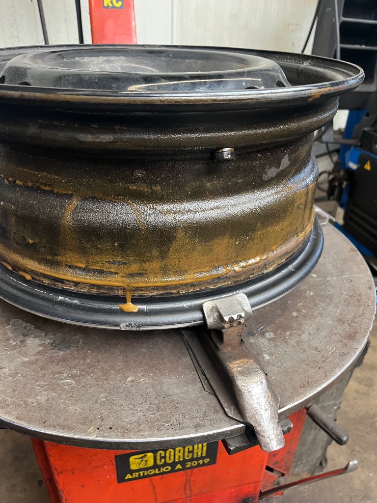

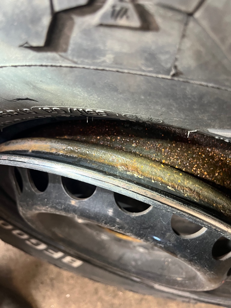

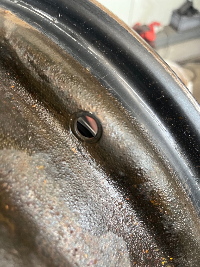

Wir haben hinten rechts an unserem Sprinter einen schleichenden Luftverlust gehabt. Es stellte sich heraus, das die Luft am Ventil entweicht. Nach Rücksprache mit unserem Reifenhändler meinte er das wir das Ventil tauschen müssten. Soweit so gut, also zur Werkstatt gefahren. Beim abmontieren des Reifens von der Felge haben wir nicht schlecht geschaut.. Die ganze Felge von innen nass und verrostet.. :(
Unser Reifenhändler staunte nicht schlecht.. Er sagte sowas dürfte nicht sein. Hat die Felge saubergemacht und hat ein neues Ventil eingebaut.. Aber, die Luft entweicht trotzdem da die Felge bereits ziemlich vergammelt ist. Da wir nächsten Monat in den Urlaub fahren möchten, meinte er wir schauen uns zur Vorsicht mal den anderen hinteren Reifen an. Hier haben wir allerdings nur die Luft abgelassen und reingeschaut seitlich, da wir kein zweites Reserverad haben.. Und siehe da, die Felge sieht von innen genauso aus... :shock: Hier ist es nur eine Frage der Zeit, bis der Luftverlust auftritt.. unfassbar.. Wir sind schockiert.. Wir werden jetzt vorsichtshalber alle vier Felgen tauschen, bzw. neu kaufen, denn es liegt nahe, dass es bei den restlichen 2 nicht anders ausschaut..
Es handelt sich um die Original-Stahlfelge von Mercedes-Benz, Bereifung ist BF Goodrich 245/75 R16 AT
Anmerkung, wir sind keine Schlammpisten oder ähnliches gefahren, aber selbst dann dürfte so etwas nicht passieren, denn dafür sind solche Räder/Bereifung ja gemacht.
Unser Fahrzeug ist BJ 2022..
Anbei ein paar Fotos dazu:
Viele Grüße Annika

nur ne Theorie aber könnte es eventuell sein das die Reifen regemäßig mit einem Kompressor befüllt wurden welcher kein Wasserabscheider hat und/oder extrem viel Wasser im Druckspeicher hat..

AnnikaSue hat geschrieben: 19 Mär 2025 05:59 ... dafür sind solche Räder/Bereifung ja gemacht.
Die originalen schmalen Stahlfelgen sind für die Dimension 235/65R16C prädestiniert, mitnichten BF Goodrich 245/75 R16 AT. Der Reifen walkt (zu) sehr auf dem Felgenhorn. Deshalb empfiehlt sich für diese Reifenbreite i.V.m. der Reifenhöhe eine 7", oder 7,5" breitere Felge.

Da ist, wo auch immer, mit der Luft reichlich Wasser reinbekommen. Im Betrieb kann dort kein Wasser eindringen, egal wie die Einsatzbedingungen sind.

Das Luft aus einer nicht optimal gewarteten Quelle stammt ist durchaus möglich, dann kann sich Kondenswasser im Reifeninneren absetzen. Besonders problematisch wäre das, wenn das Fahrzeug längere Zeit steht oder nur wenig gefahren wird. Die Feuchtigkeit kann dann langsam ihr Werk tun.

Nun ja, ich merke schon das die meisten das Problem scheinbar bei der "Luftquelle" vermuten.
Aber wir haben noch nie Luft ablassen müssen wegen Untergrund etc.. Hin und wieder mal Luftdruck geprüft, natürlich, aber sonst auch weiter nichts.. Auch steht unser Fahrzeug nicht lange, bzw. wird wenig gefahren,wir nutzen ihn auch im Alltag.
Der Reifenhändler recherchiert aber auch noch für uns, weil er meint das das nicht sein darf. Mal gespannt was seine Quellen noch so rausfinden.
Ja, Garantie ist so eine Sache.. Wir haben die Reifen damals direkt bei Hymer mitbestellt und nicht nachgerüstet. Ob Mercedes da mein Ansprechpartner ist oder Hymer, ist mir noch nicht so ganz klar.
Sobald ich etwas schriftliches vom Reifenhändler habe, werde ich es auf jeden Fall mal probieren..

Es muss ja nicht von euch verursacht worden sein, es reicht wenn das Wasser beim ersten befüllen rein kam. Es kann ja nicht verdunsten oder sont irgendwie abtropfen/ablaufen.

Ich denke in die Richtung geht auch die Vermutung meines Reifenhändlers, das bei der Erstmontage wie auch immer, Wasser reingekommen ist.. Wir werden sehen wie es weitergeht :wink:
