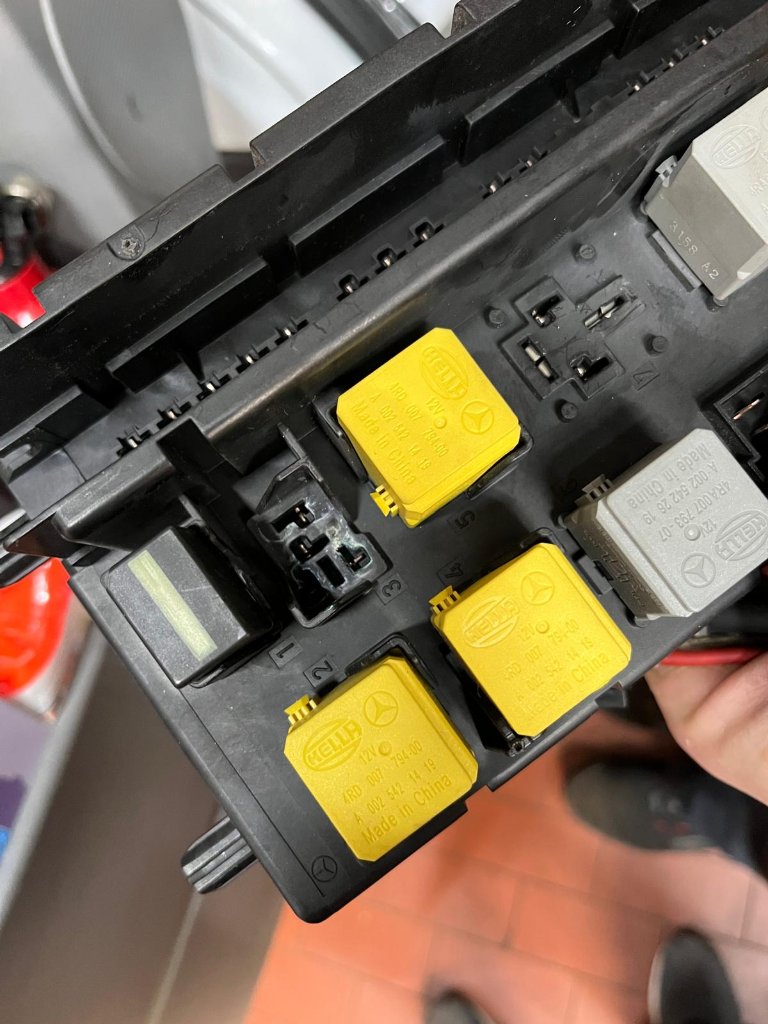

Habe das FZG mal schön mit dem Hochdruckreiniger gewaschen und fit für die Saison gemacht. Da muss schon etwas Wasser eingedrungen Sein. Ich habe es aber nicht bemerkt. Der Stillstand erfolgte dann gute 6 Tage später...
Was ich bemerkte, als ich die Tage mal bei MB war um Unterlagen aus meinem FZG zu holen ( es stand dort 2 Tage nach dem Ausfall) Es tropfte Wasser am obd Stecker entlang und die Klappe von den Sicherungen war nass. Er stand dort die Tage draußen und es regnete.
Also muss hier irgendwie und irgendwo Wasser eindringen. Sehr ärgerlich denn bei MB kostet die Std. 250€ und ich habe bisher noch keine Ahnung in welche Richtung es geht. Das Gerät wo die Sicherungen aufgesteckt sind kostet ebenfalls 250€. Und nun muss man noch schauen wo das Wasser so plötzlich herkommt.
Als ich die Türe öffnete war Wasser zwischen der Dichtung am Rahmen und der Armaturentafel in Höhe von der Lüftung gestanden.(Siehe Bild 4 - Rückstände ) Als ich auch Mal in Richtung Sicherungen (links ) von unten nach oben schaute, kam es mir so vor als würde das Wasser von dem Gitter in der Motorhaube eindringen.
Alles einfach sehr ärgerlich.
Anbei noch die Bilder.

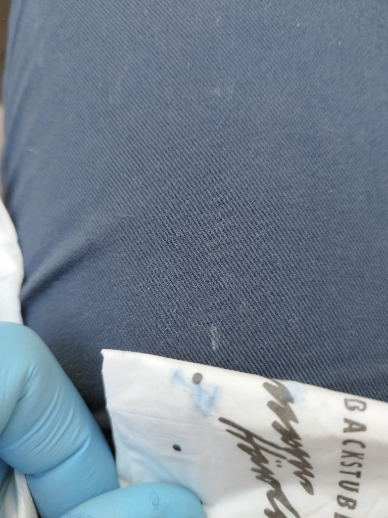

So da bin ich also Mal wieder. Heute mit dem Ergebnis.
Habe die Verkleidung der a Säule abgebaut. Das Wasser kommt tatsächlich von der Oberen Ecke der Scheibe.
Habe erst dachnaht und Scheibe mal mit dem Wasserschlauch bearbeitet. Blöd, konnte man ja nun nicht abschätzen woher es kommt. Hab dann blaue Tinte einmal ins Obere Außenecke der Scheibe geleert, leichte Tropfen innen an der Säule hinten wo die Scheibe aufsitzen tut. Hab aber auch zwischen dem Blech (siehe Bild 1) etwas Wasser gehabt. Den absoluten end Test habe ich dann mit Parfüm gemacht. Zewa mit einem kunststoffblättchen ins Eck oben links gesteckt. Erstmal die dachnaht richtig eingesprüht. Fazit, Zewa trocken und geruchsfrei. Nun die Ecke oben links außen mal schön eingesprüht und Getränkt. Fazit, Zewa leicht Feucht und riechte Extrem nach Parfüm.
Somit muß dies neu abgedichtet werden.
Wasser an der Dichtung...
A Säule fleckig mit Tinte...
A Säule abgetupft...
A Säule mit Wasser Flecken...
