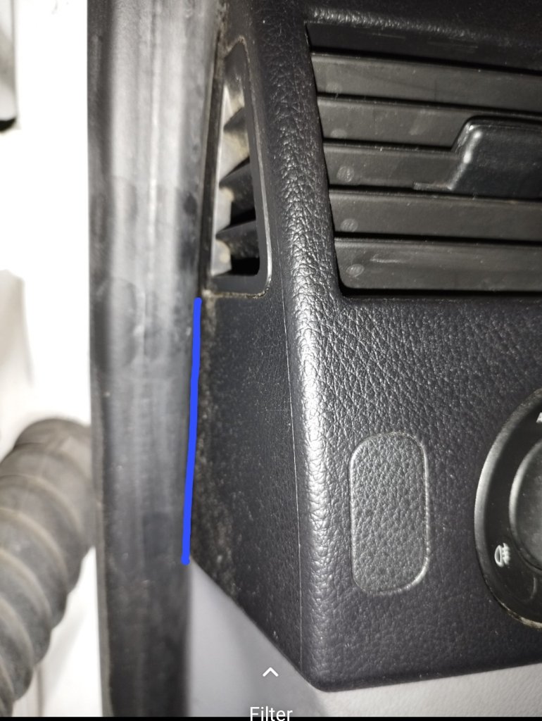

Als ich die Türe öffnete war Wasser zwischen der Dichtung am Rahmen und der Armaturentafel in Höhe von der Lüftung gestanden.(Siehe Bild 4 - Rückstände ) Als ich auch Mal in Richtung Sicherungen (links ) von unten nach oben schaute, kam es mir so vor als würde das Wasser von dem Gitter in der Motorhaube eindringen.

Hier beim blauen Strich war Wasser...neben der Dichtung.

So da bin ich also Mal wieder. Heute mit dem Ergebnis.
Habe die Verkleidung der a Säule abgebaut. Das Wasser kommt tatsächlich von der Oberen Ecke der Scheibe.
Habe erst dachnaht und Scheibe mal mit dem Wasserschlauch bearbeitet. Blöd, konnte man ja nun nicht abschätzen woher es kommt. Hab dann blaue Tinte einmal ins Obere Außenecke der Scheibe geleert, leichte Tropfen innen an der Säule hinten wo die Scheibe aufsitzen tut. Hab aber auch zwischen dem Blech (siehe Bild 1) etwas Wasser gehabt. Den absoluten end Test habe ich dann mit Parfüm gemacht. Zewa mit einem kunststoffblättchen ins Eck oben links gesteckt. Erstmal die dachnaht richtig eingesprüht. Fazit, Zewa trocken und geruchsfrei. Nun die Ecke oben links außen mal schön eingesprüht und Getränkt. Fazit, Zewa leicht Feucht und riechte Extrem nach Parfüm.
Somit muß dies neu abgedichtet werden.
