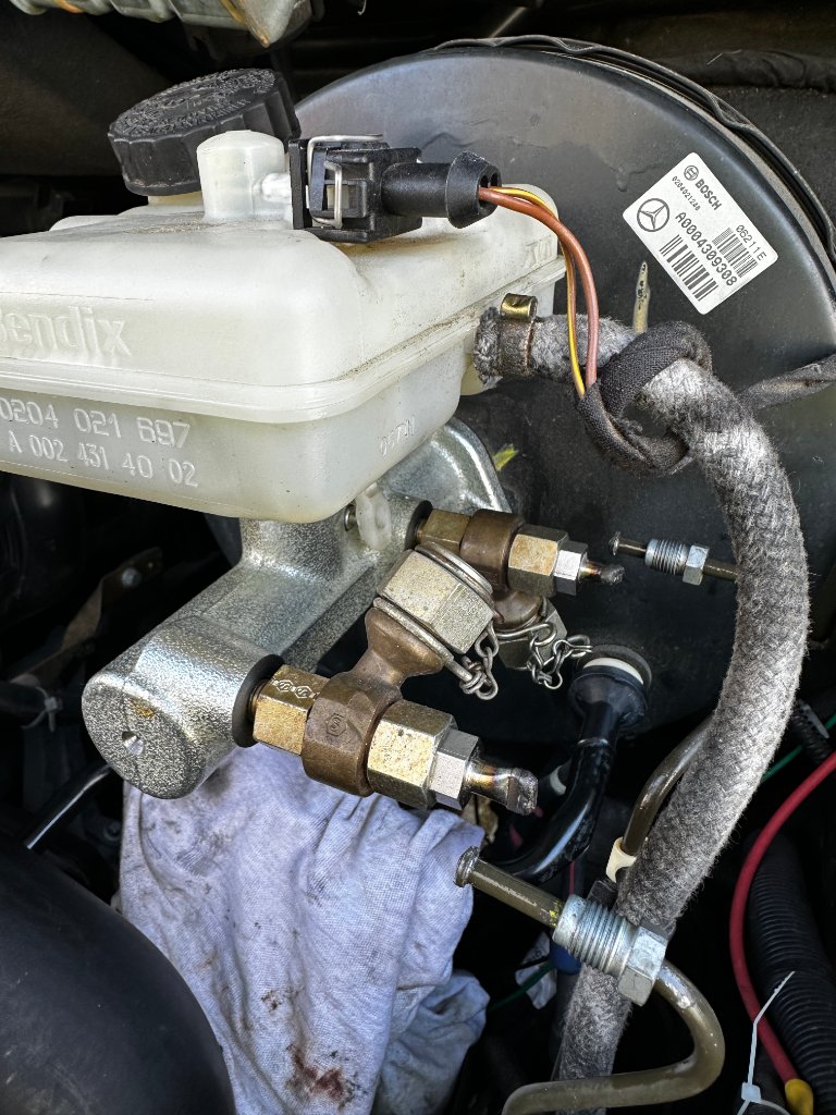

Was ich dann noch getestet habe: Ich habe die Ausgänge am HBZ mit zwei Verschraubungen abgedichtet. Dann habe ich bei laufendem Motor getestet ob das Pedal auch so absackt. Tut es nicht. Somit kann man nun eindeutig den HBZ und auch den Bremskraftverstärker ausschliessen. Ja, danach habe ich wieder alles entlüftet.

hier ein Update und wieder neue Fragen.
Ich habe gestern das gesamte Bremssystem mit einem Entlüftungsgerät nochmal neu entlüftet.
Wie erwartet hat das absolut keinen Unterschied gemacht.
