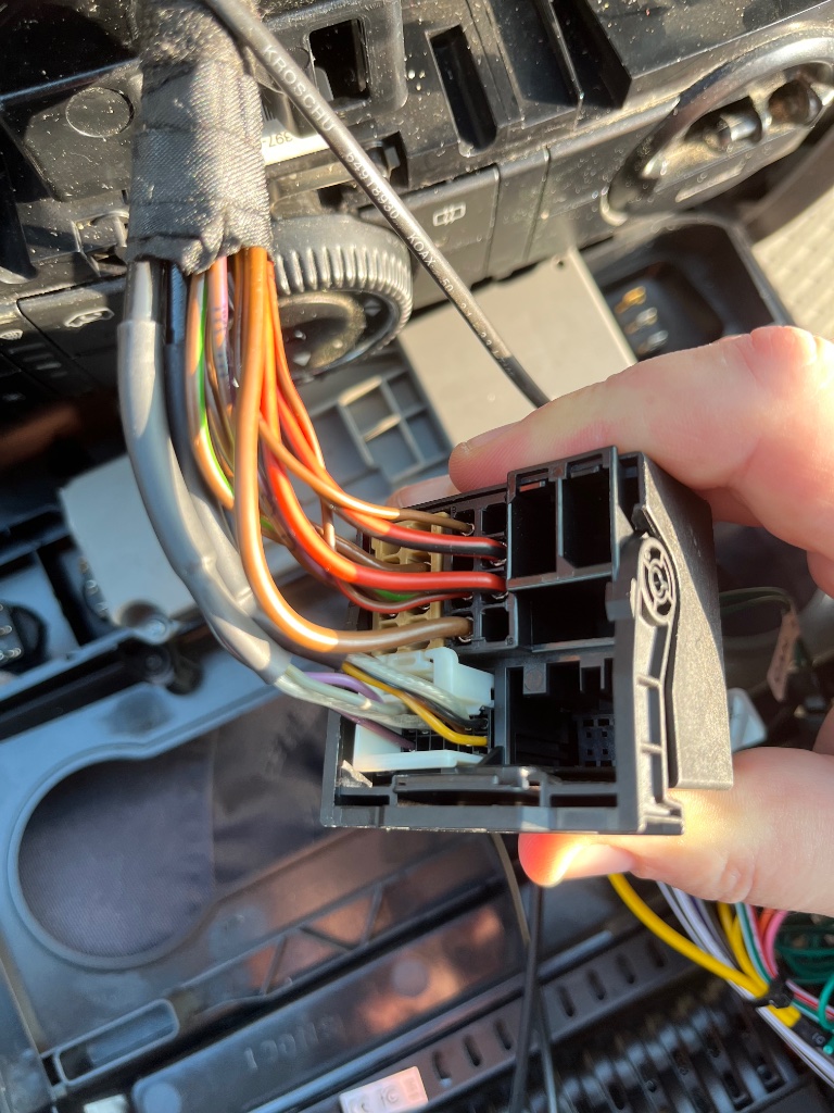

Ich habe ein China Radio eingebaut um eine Rückfahrkamera und Apple CarPlay nutzen zu können.
Fahrzeug: VW Crafter 2.0 TDI aus 2014
Leider ist der Radio (FM) Empfang sehr schlecht.
Das originale Radio hatte guten Empfang. Nach dem Einbau des China Radios habe ich im Stand nur noch 2 Sender rein bekommen, bei der Fahrt dann nur abgehakt mit Rauschen.
Das geschaltete Plus zur Versorgung der Antenne (laut Anleitung) am Radiostecker (blau) war falsch eingepinnt.
Ich habe per Durchgangsmessung die Leitung zur Antenne (violett/schwarz am weißen Stecker) identifiziert und mit der blauen Leitung aus dem Radio verbunden.
Jetzt kommen auch 12V im Stand, bzw. 14V während der Fahrt an der Antenne an.
Nur der Empfang ist jetzt noch schlechter als vorher. Und bleibt auch so, wenn ich den Stecker der Spannungsversorgung abziehe.
Ist die Spannung für die Antenne zu hoch und ich habe sie zerstört?
Oder braucht ein Verstärker auch noch Spannung?
Vielen Dank im Voraus für eure Hilfe.

Du brauchst einen Phantom Adapter (Phantomeinspeisung). Der geht an 12 V , Du hast jetzt nur 12 Antenen-Steuerung angeschlossen, das kannst Du entfernen.
Im VW wird das so nichts mit Empfang.

Ich weiß nicht wie die VW Antenne aufgebaut ist.
Die MB Antenne hat zum Antennenkabel eine extra Stromleitung zum Antennenverstärker ( am Fuß der Antenne). Wenn "Thomas163" schreibt .... Jetzt kommen auch 12V im Stand, bzw. 14V während der Fahrt an der Antenne an... , hat er erstmal alles richtig gemacht.
Aber sollte die VW Antenne den Strom für den Verstärker über das Antennenkabel benötigen, ist dieses "Phantom - Adapter ... " korrekt.
Also, wie ist nun die VW Antenne aufgebaut ?

von dem was ich sehen kann sind die Antennen von VW und MB gleich. Es kommt die Antennenleitung und eine violette Leitung aus der Antenne.
Ich habe das originale Radio wieder eingebaut. Dann messe ich 12V an der violetten Leitung und der Radio Empfang (FM) ist gut.
Schließe ich wieder das Android Radio wie oben beschrieben an habe ich an der violetten Leitung ebenfalls 12V anliegen. Der Empfang ist aber trotzdem für die Tonne.
In anderen Forenbeiträgen war durch die Versorgung der Antennen mit 12V der Empfang in Ordnung. Ich dagegen bekomme nicht einmal mehr einen Radiosender rein.

ich denke ich bin heute der Lösung näher gekommen.
Es scheint, als wenn der beigefügte Adapter
Antennenstecker -> Fakra
einen Wackelkontakt hat. Oder natürlich das Radio selbst.
Jedenfalls wird der FM Empfang bedeutend besser wenn der Stecker in einer bestimmten Position ist.
Kann mir jemand einen guten oder sehr guten Adapter empfehlen?
Und gibt es gleich noch einen Adapter, damit ich das originale Mikrofon nutzen kann? Trotz Can-Box wird das im Radio integrierte Mikrofon benutzt, welches leider sehr schlecht ist.
