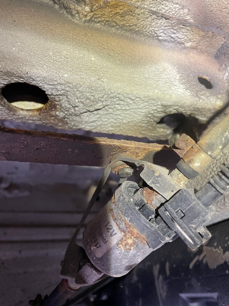

Zur Heizung. Uns störte das tackern der Pumpe von Anbeginn unsere Beziehung mit dem Hymer. Anscheinend hat Hymer bei der Verlegung der Kraftstoffleitung und Positionierung der Pumpe eine Fehler gemacht. Nach der CMT 2024 und einem Gespräch auf dem Truma Stand hatte ich im März einen Servicetechniker von Truma zu Hause.
Es wurde die Halterung der Pumpe optimiert sowie die Kraftstoffleitung komplett mit einem Moosgummiüberzug versehen. Seit dem ist das Geräusch deutlich leiser geworden. Ganz weg ist es jedoch noch immer nicht....
Nun hat es mich ja interessiert warum manche die Pumpe hören und ich nicht und ausserdem wollte ich ja eh wissen wo sie ist:
Meine Pumpe liegt unter dem Fahrzeug und ist schön an dem Gummi aufgehängt. Wenn man darunter liegt hört man sie auch, aber selbst beim Danebenstehen fällt nichts mehr auf. Und im Inneraum weder bei High- noch bei der Ecostufe des Gebläses. Und wenn das Gebläse nicht läuft hört man natürlich auch nichts.
Sind die Pumpen wohl unterschiedlich verbaut worden? :roll:

MobilLoewe hat geschrieben: 09 Feb 2025 09:44 Es handelt sich um die Truma D. Während der Aufheizphase hört man das Geräusch nicht, erst wenn die Elektronik runter regelt. Ich weiß noch nicht ob mich das wirklich stört.
Ob man die Pumpe bei der Truma D anders lagern kann?
Und Du glaubst deshalb dass Die Pumpe eine wesentlich andere als bei Eberspächer ist?
In der Aufheizphase ist der Kraftstoffbedarf und somit die Taktung der Pumpe am höchsten.

und darum Bernd, wäre das einfachste, sich einfach mal drunterlegen und schauen wo und wie die Pumpe befestigt ist.
Aber du schreibst ja auch, dass du noch garnicht weisst ob es dich stört....also vielleicht viel Wind um nichts :roll:

Diese Pumpenaufhängung gibt es auch einzeln ab ca 9 Euro https://www.amazon.de/Standheizung-Kraf ... d_source=1
Amazon link nur als Beispiel, gibt's auch woanders und teilweise günstiger.
Das Original von eberspächer kostet bei camping wagner um die 57Euro...

Hymer hat meiner Meinung nach an unserm (an andern vielleicht auch) Grand Canyon S einen Bock geschossen und die Pumpe statt an einem (steifen) Querträger direkt ans (weiche) Bodenblech geschraubt. Ich vermute dass dadurch die Pumpe eine größere Fläche anregen kann. Entsprechend lauter wirkt das Geräusch im Innenraum.
Auf dem Bild könnt ihr die aktuelle Halterung inkl. Dem Moosgummiüberzug sehen welches der Truma Kundendienst verbaut hat.
Leider ist das Steuerkabel der Pumpe zu kurz. Ansonsten hätte ich diese weiter nach vor an den Träger gesetzt.

Zur allgemeinen Info wie Hymer die ganzen Pumpen total unterschiedlich verbaut:
Meine ist direkt am Bodenblech montiert. In einer Halterung aus Gummi. Extrem laut im Fahrzeug, kaum ein Schlafen möglich.
Versuche nun, die Pumpe an der anderen, hängenden Halterung wie in den Antworten weiter oben zu montieren.

#2280
Beitrag von Guy Incognito »
Hallo Cyclist84,
genau so sah das ganze bei meinem Fahrzeug vor der Optimierung durch Truma auch aus. Auch wir konnten wegen dem Geräuschpegel fast kein Auge zu machen...
Nah der Optimierung ist es deutlich besser! Hymer (und Truma) weiß um das Problem, reiche eine Reklamation ein!
