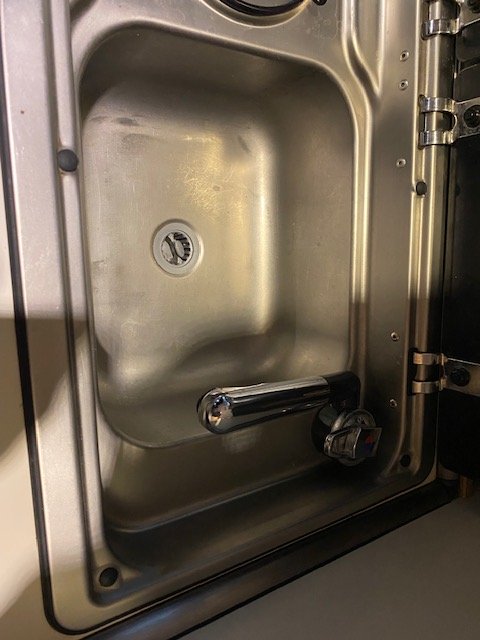

Es geht um Sprinter 907,Bj. 2019,Hymer Canyon S
Wiederholt habe ich Probleme mit dem orginal verbauten Wasserhahn.Zum 2. Mal ist der Mikroschalter im Hahn defekt,der die Pumpe einschaltet.
Der Mikroschalter lässt sich offentsichtlich ,entgegen der Beschreibung, nicht auswechsel.
Gleichzeitig fällt der schwenkbare Auslauf immer ab.
Dieser Wasserhahn wird über Berger vertrieben,der Hersteller ist eine Firma Reich,siehe Bilder.
Schalte jetzt die Pumpe über einen Zusatzschalter ein-aber das ist keine dauerhafte Lösung- der Hahn fällt weiterhin ab.
Welche Alternative von Wasserhahn habe ich sonst noch, der dauerhaft funktioniert und auf den ich masslich umgerüstet werden kann?

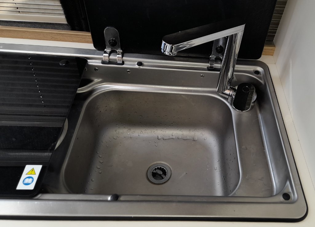

Neuer Wasserhahn
Neuer Wasserhahn

Aber er blieb trotzdem nicht dicht. Also hab ich ihn durch nen anderen ersetzt der mir vom Verstellen des Auslaufs wesentlich angenehmer ist (https://www.fritz-berger.de/artikel/com ... arid=38222).
Seit dem Austausch war ich nun insgesamt über 6 Monate mit dem Camper on Tour und der Hahn hält bisher einwandfrei und ich finde ihn
immer noch sehr praktisch.
Einfach ein neues Loch weiter vorne gebohrt und das alte Loch mit nem Edelstahlstopsel verschlossen. Den extra Schalter würde ich nun nicht mehr brauchen, lasse ihn aber dort und steuere den neuen Wasserhahn damit.
